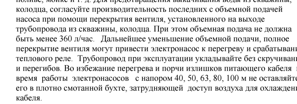

Но есть вот что:
Screenshot_20251224-205843 В том числе и для Мадонны по перегреву...

BV написал 24.12.2025 в 21:01
И опять - ошибочное утверждение, подтасовка. На центробежном насосе при остановке потока ток падает. На не-центробежном - возрастает при отсутствии разбора и работе на заглушку. Возможно цитата именно с такого насоса. 360 литров в час - это 6 литров в минуту, для нагрева такого потока (теплосьема) на 30 градусов необходимо 10 квт тепла. Разумаеется, обсуждаемый насос раз в 20 менее мощный, так что для охлаждения достаточно в 20 раз меньше поток. Причина не в выносе тепла - а в перегрузке мотора. Или глупости написателя.

MADONNA написал 24.12.2025 в 21:15
Вам мерещится уже....)
Я ничего не подтасовывал - просто привел фрагмент из паспорта, который выше по ссылке предоставил ТАБ.
Можете прочитать весь документ....

.... .....Какого написателя?)
Написателя бумажки, на которую вы сослались. Посмотрела - да, насос центробежный - значит написатель дурак. У центробежного насоса нет ограничения минимального потока, почему - я привела цифры доказательства. 360 литров можно смело уменьшить в 10-20 раз. А фактически просто это требование исключить - пока насос в воде - он перегреться не может.
