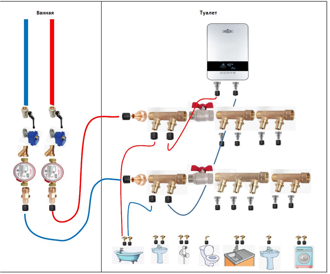

Можно коллектор Rehau на пару сосков 20 мм на душ и водогрей. Для остальных потребителей 16 мм и приборные вентили при необходимости. На случай поломки смесителя ванны/душа полнопроходный кран 3/4" между этими коллекторами.
Набросай схему плз

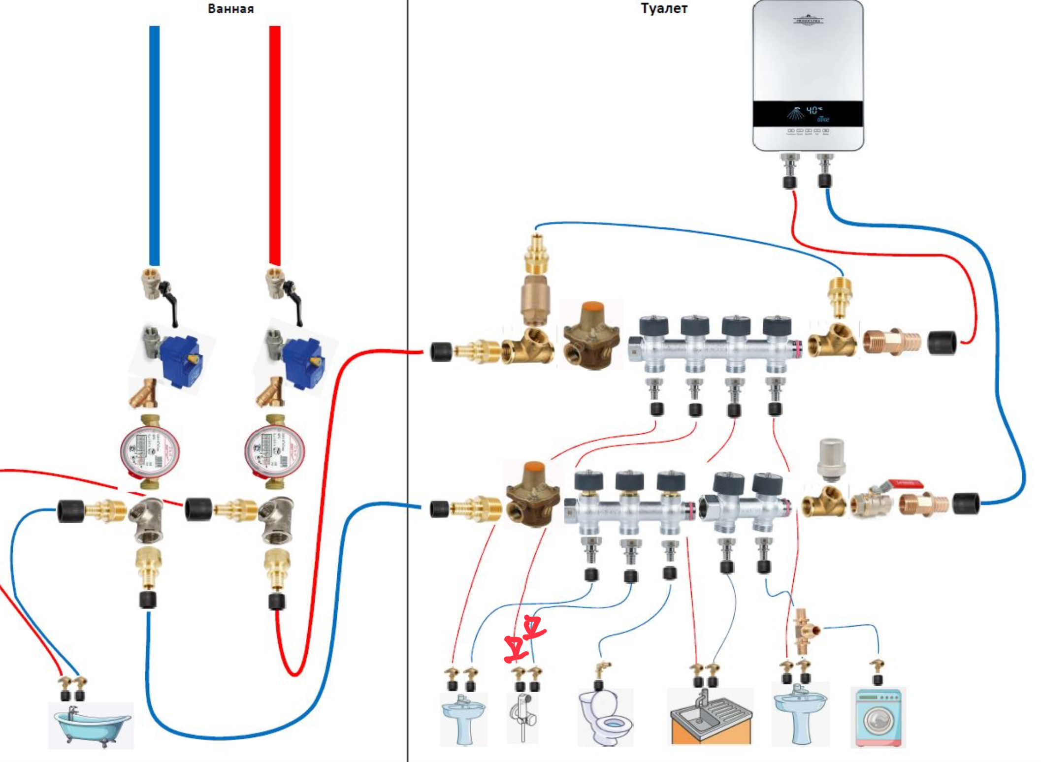

Глеб Абдулов
Глеб Абдулов
Регистрация: 24.01.2017
Самара
Сообщений: 239
09.01.2026 в 17:58:33
ВТБ!, Вентильные рассматриваю.
Глеб Абдулов
Глеб Абдулов
Самара
Сообщений: 239
09.01.2026 в 18:05:49
Вот что получилось. Решил немного переделать.
  1. Грязевик, счетчик оставлю возле стояка (в оригинале)
  2. Отвод на душ сделаю после счетчика.
  3. Редукторы оставлю (выбрал Danfoss). Переживаю, что может давление скакануть из-за неисправности оборудования в помещение ИТП.
  4. ОК убрал (поставлю ГШ со встроенной защитой от подмеса воды)
  5. Две линии ХВС объединил - СМ на линию раковины в туалете запитаю через тройник (по плану СМ через смежную стену будет стоять). Остался вопрос. Зачем гаситель гидроударов, если у меня система не замкнута (нет ОК перед гребенкой).
Схема

ВТБ!, тоже думал над такой схемой, но уже решил отвод на душ сразу на вводе делать.

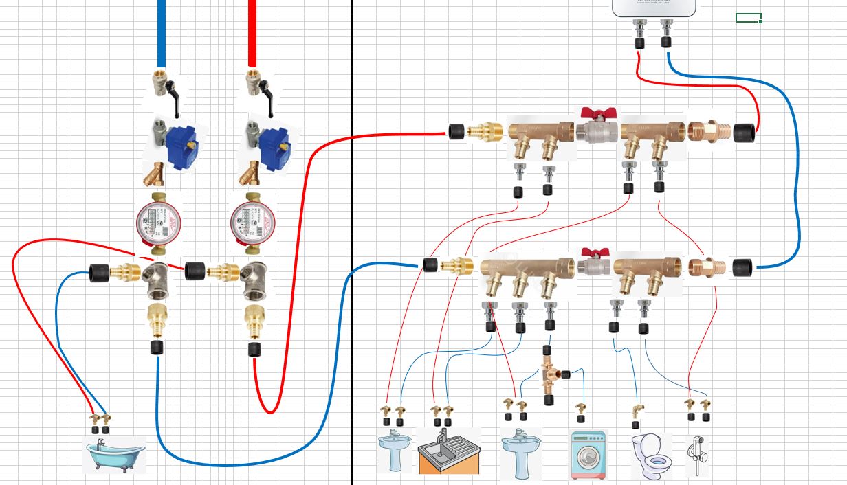

Глеб АбдуловIMG_3250

MADONNA, наверное вот так. Но в таком случае перегружен будет колл.узел соединениями. втб

09.01.2026 в 19:10:45
MADONNA, Либо так. Облегченная версия. Без РД и пр. ьр втб
