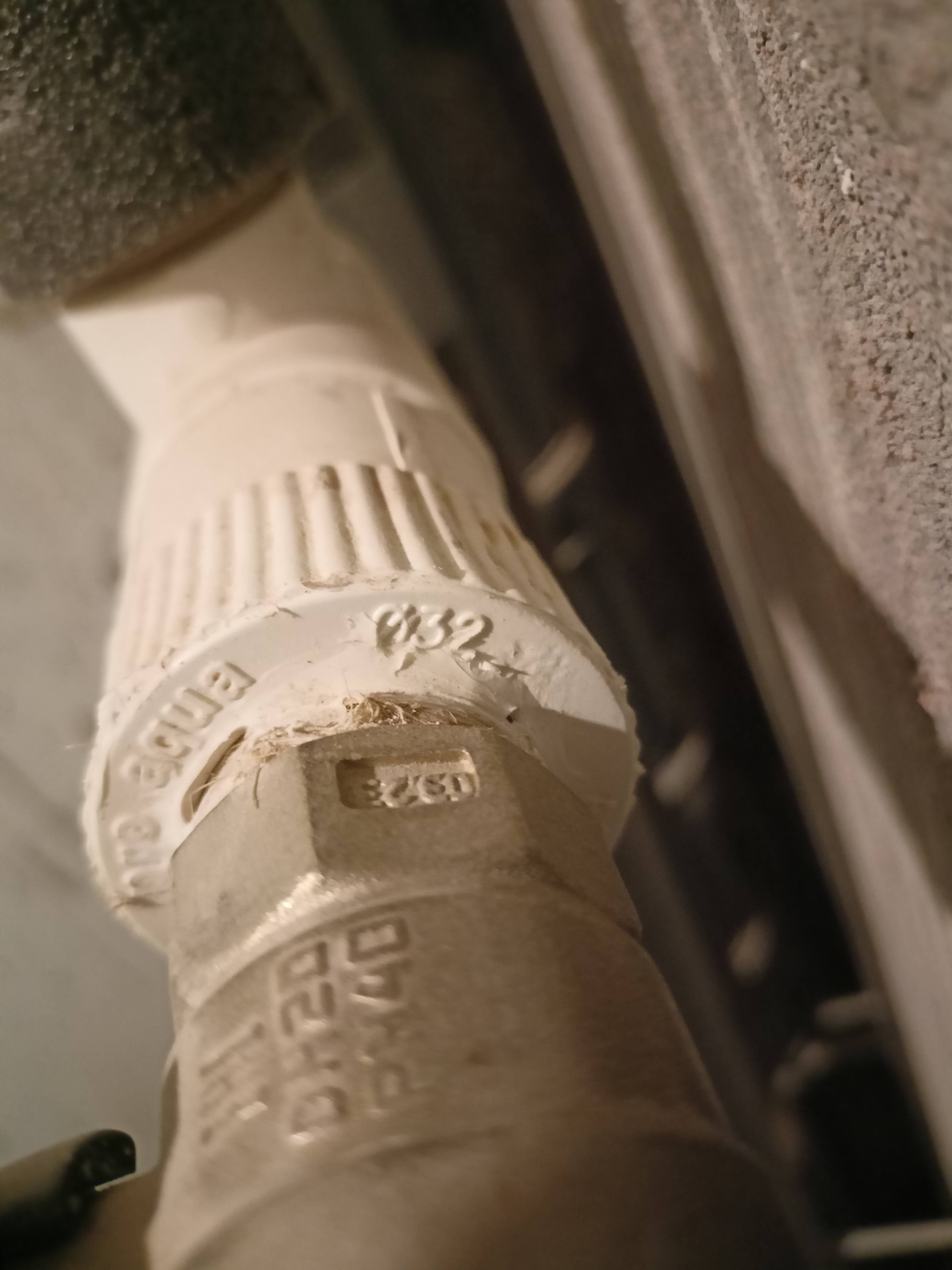

18.11.2025 в 12:11:12
pool написал 09.11.2025 в 14:08
Для полноты инфы нужно указать диаметры подводящих труб, байпаса, направление движения воды в стояке, точки подключения к ПС , его вид и размер, точное местоположение.
Добрый день. Диаметр подводящих труб 32. Сами краны перекрывающие на 20. Байпас линейкой замерил - 24. IMG20251115141233 Направление движения воды снизу вверх. ПС лесенка с нижним подключением размер 500*800. Высота подключения 105-110. Высота нижнего отвода 140.
Сообщений: 137501
18.11.2025 в 12:13:59
Глеб Абдулов написал 18.11.2025 в 12:11
Байпас и краны должны быть ниже чем низ ПС.
