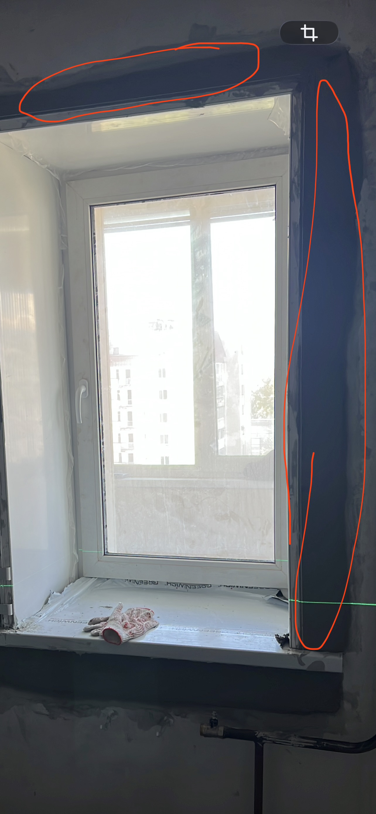

Всем доброго дня.Делаю капитальный ремонт, нанял бригаду, которая возводила перегородки из газоблока и штукатурку стен.Во всей квартире делали гипсовой штукатуркой Кнауф мр75, а в ванной и туалете старателем микстер.Оконные откосы не делали, решил, что сделаю сам, в целях экономии.От этой бригады, по окончанию работ, осталось пару мешков старателей и я у бригадира спросил, можно ли этой штукой сделать откосы, на что он ответил, что да.Я так и сделал, но так как опыта у меня 0, то и сделал соответственно не особо, получилось наплывами, буграми.Теперь встал вопрос, оставить как есть или исправить, но всё снимать и делать заново не хотелось бы.Подскажите, можно ли это как-то исправить с минимальными усилиями и можно ли по верх цементной штукатурки, наносить гипсовую, т.к.где-то попадалось, что на цементную штукатурку нельзя наносить гипсовую.Спасибо заранее.

Виталий А. написал 20.11.2025 в 13:03
можно , чашка алмазная на болгарку если цемент, рубанок по штукатурке если гипс
можно наносить

Виталий А., Вы хотели крашеные откосы? Самому без опыта сделать сложно. Возьмите обрезки гипсокартона, хорошо прикрепите поверх штукатурки, и запеньте щели. К раме предварительно прикрутите уголки или тоненькие швеллера от реечных потолков желательно белого цвета.imageimageimage

Вадим МIMG_3628Извиняюсь, за не правильно поставленный вопрос. Эта часть очна.
Шкурка, брусок деревянный.... Грунт (ГГП, например Кнауф Тифенгрунт), если ямы большие толстослойная шпатлевка (примерно до 5мм бывают, например Фуген) , грунт, финишная тонкослойная шпатлевка.
И не надо.

BV написал 20.11.2025 в 16:23
Под обои достаточно штукатурки "Волма-слой" или что-то подобное. Её мокрой губкой даже заглянцевать можно при необходимости. И никакой пыли.

Вадим М, есть Ротбанда не много, подойдёт?

Виталий А. написал 20.11.2025 в 16:07
Эта часть
это самая печальная часть окна метровым правилом под гипс теперь если нет больших шишек сэкономите по крупному ! )))

Виталий А. написал 20.11.2025 в 17:38
Конечно.

Вадим М написал 20.11.2025 в 17:18
Да и ротбанд можно... Зерна перлита перетереть теркой в пыль и сделать качество даже К-4. Только вот чьими руками....)
