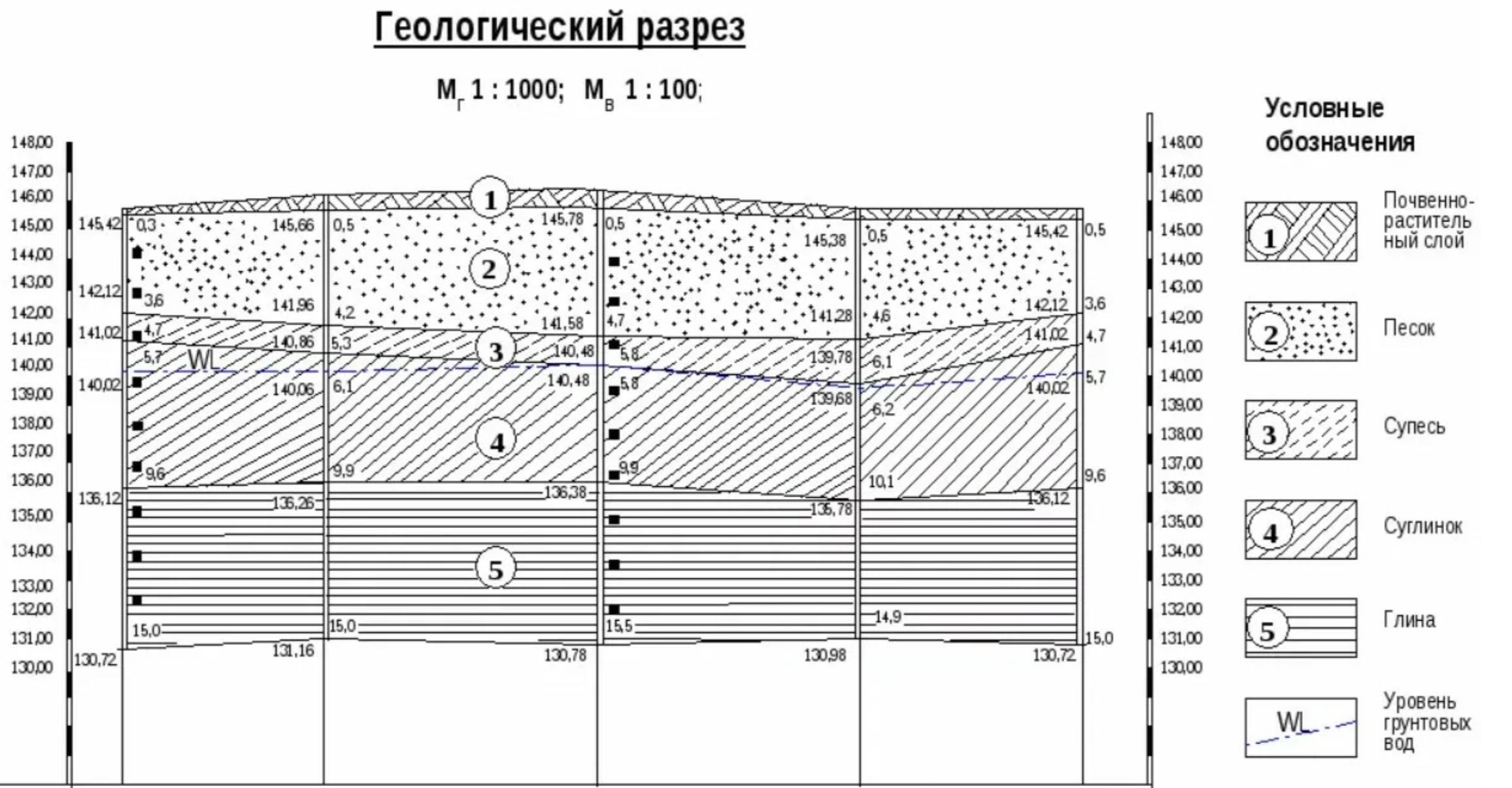

21.11.2025 в 09:49:55
Dmitry47 написал 21.11.2025 в 04:01
По идее вода должна попадать в инфильтратор и впитываться в почву.....
Впитываться в почву - какой объем воды может впитаться в единицу объема грунта? Почва тут не при чем. Один куб грунта - сколько воды впитает?

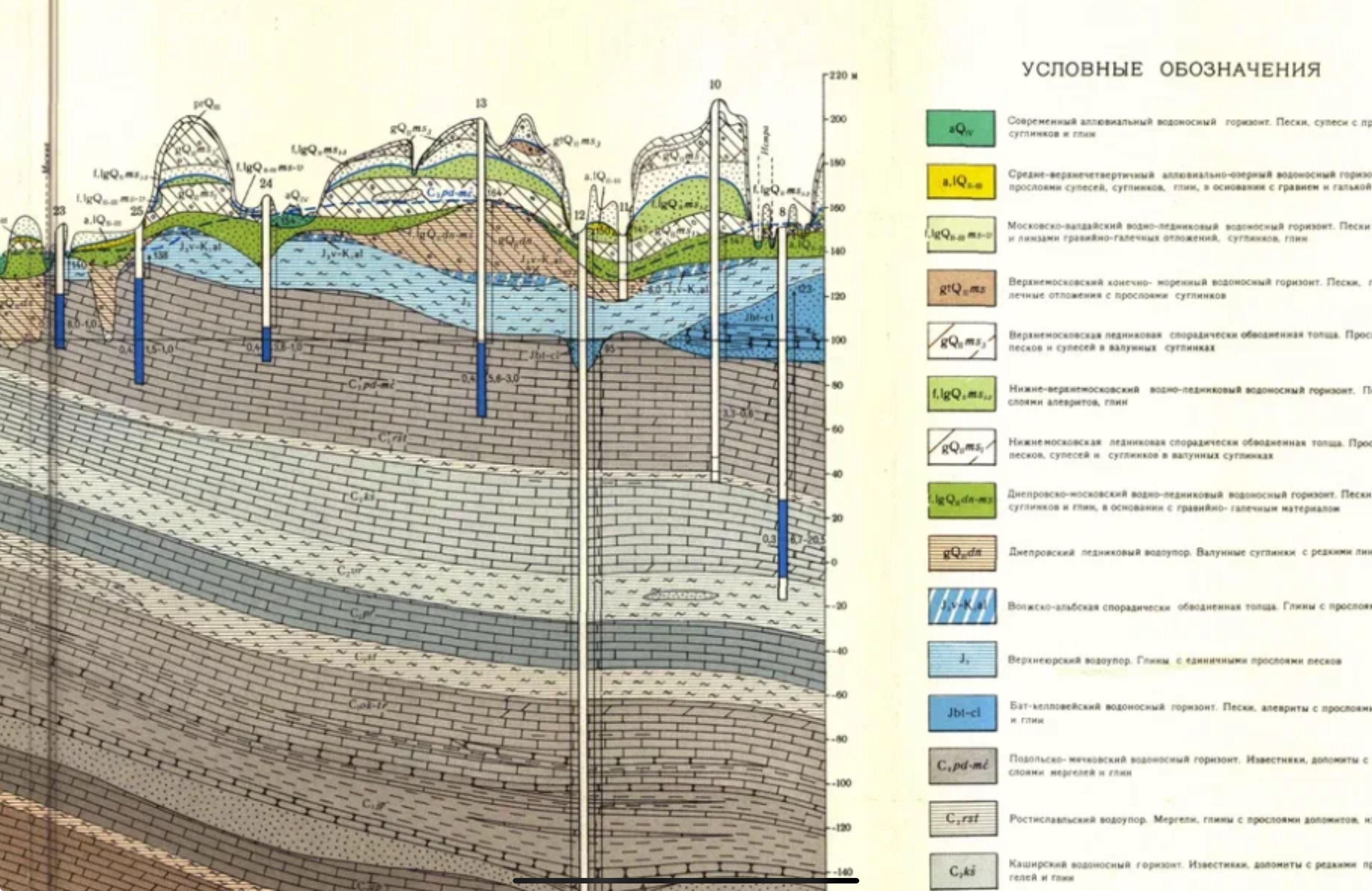

fhntv написал 21.11.2025 в 10:07
не впитаться а профильтроваться и уйти вниз сильно зависит от грунта - где идеал это песок а глина .....
Ты по прогулам школы превзошел В. Подумай, куда впитается вода, в какой низ - эти картинки ты видишь впервые, не беда, пока не ослеп - можешь посмотреть. IMG_3003IMG_3004

MADONNA написал 21.11.2025 в 11:00
вниз вода уходит , до слоя плотной глины , там по горизонту далее стекает что тебе неясного ? после общения с итальянцами - сильно сдаешь

21.11.2025 в 11:14:31
fhntv написал 21.11.2025 в 11:09
вниз вода уходит , до слоя плотной глины , там по горизонту далее стекает что тебе неясного ? после .....
Просто объясни - схемы тебе привела - на них покажи, что такое «низ» и почему туда должна уходить вода? Вода имеет плотность в разы меньше материала этого низа, и этот низ - не капилярен ни разу, более того, если посмотришь легенду - то все эти слои почему-то называются водоупорами. Почему море не утекает вниз?

21.11.2025 в 11:49:52
fhntv написал 21.11.2025 в 11:34
до глины должна уйти вода потом вбок по глине в сторону снижения горизонта
Вот ты снял почвенный слой - дальше глина. С чего ты взял что у ТС под почвой песок? На первом рисунке выше - песок и супесь до 10 метров, дальше глина. Но так не везде. Но даже если у ТС такое - пол-куба в сутки, восемь лет - уже 3000 кубов. Учитывая что грунты едва ли могут принять больше 5% воды - уже 60,000 кубометров насыщенного грунта. Это круг глубиной 10 метров и диаметром 90 метров Ну пусть суперрыхлый песок и 10% - картина не сильно поменяется.
