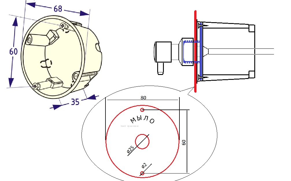

Как, кстати, по прочности получилось? Я смотрю на расположение дозатора, если его нажимать одной рукой (чтобы одной рукой нажимать и в нее же мыло наливалось), то будет большее усилие на носик, что приведет к изламывающему воздействию на шток. Я из дозатора настенного наливаю мыло именно так - одной рукой. Причем шлепается ладошкой достаточно сильно (большая кнопка к этому располагает).
У вас же еще близкое расположение стены - места для руки очень мало, все льется прямо в пальцы. Чтобы в ладошку - удобно сантиметров 5 до стенки свободных.

Поэтому изначально идея была верной - но потом все пошло прахом. Должен из стены торчать клюв - на удобном вылете. И сенсор в плитке или под клювом. И клапан у излива, Изнаально идея была сделать как лучше - но в итоге получилось технически удовлетворительно, по удобству (имхо) на троечку.
Очень прочно.
Нажимается одной рукой, обхватывая "носик" с усилием к стене. Вектор направлен параллельно ходу насоса. ИМХО, усилие на излом меньше, чем с бутылкой, при вертикальном расположении насоса.
Расстояние достаточное - не намного меньше 5 см от стены. До конца сжимать редко когда приходится. Нормально пользоваться, никто не жалуется.
По этой причине не люблю классические бутылки с дозаторами - одной рукой не удобно, приходится пальцы крючкой делать, да еще сама бутылка по столу елозит.
Не сталкивался с такими проблемами, но в данном случае ни что по столу/стене не елозит.

Мишутк написал 06.09.2025 в 08:20
Я осознал ошибку вашей конструкции, которая все усложняет. Смотрите альтернативу: В жесткой плоской крышке для коробки отверстие под бутылочное горлышко. Само горлышко свободно проходит в отверстие и своим фланцем (буртиком, широкой частью) упирается в крышку. Дозатор и бутылка зажимают крышку. С обратной стороны подкладывается толстая шайба.
Мишутк, так Вы и не объяснили, в чём ошибка...кран
