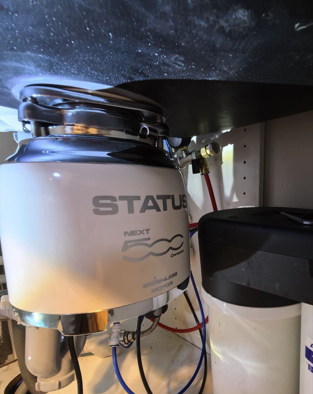

Смонтировал уже поздно вечером, заодно заменил всю сливную арматуру. Осталось ещё врезать пневмокнопку в камень. Ну или дистанционный сделать, ещё не решил. Родной кабель сразу извлёк и выбросил, поставил подлиннее и разъёмный. Работает без нагрузки ооочень тихо. Да, при старте лязгают ножи, если без нагрузки.photo_5298642102029850474_yphoto_5298642102029850469_yМеста занимает даже меньше, чем мой прошлый сифон занимал, только есть выносной блочок, аккуратно на фильтре разместился. Ещё упорядочить шланги - и совсем красота будет!
Кишечник из гофр в мусорку...

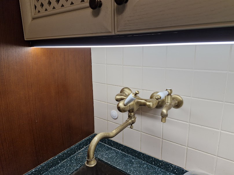

Кабанчик, кнопку измельчителя я вывел на фартук, чтобы грязь не задерживалась на столешнице.17649721844939135935801855286405 Планирую там же разместить и дозаторы мыла с моющим средством для посуды. Гофру меняйте сразу на гладкую трубу, для работы измельчителя это существенно - забьётся при первой серьёзной нагрузке.

гофру поменяю, там вообще подходит прямая и короткая труба, только с переходом 40 - сразу на канализацию. Кнопку врезал в мойку, сверло сточило в ноль))) Работает тихо и с нагрузкой.

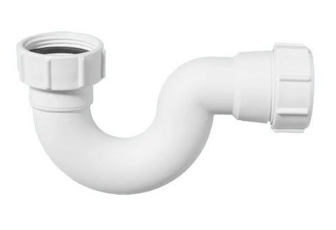

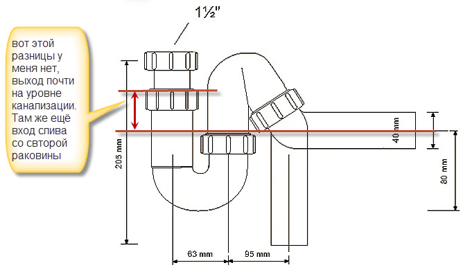

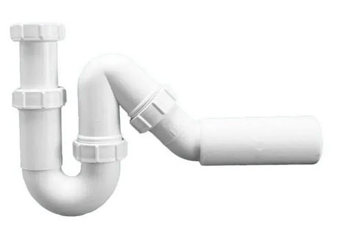

BV, я думаю, там лучше поставить более пологий сифон, вот такой: 08-12-2025 10-39-19или даже такой, от ванной, у него более ровный проход: 08-12-2025 10-40-31Хотя у первого есть наклон, может, он даже эффективнее для гравитационного отвода отходов? Но их ещё и поднять на эту высоту нужно. Дилемма.

никакой дилеммы. Трубный сифон, как на первом фото.
Какая гравитация? При работе измельчителя создаётся приличное давление. Кстати, перелив лучше сразу заглушить. В него будет заброс содержимого, бактерии, запахи...

08.12.2025 в 11:46:09
Кабанчик написал 08.12.2025 в 10:45
такой
Да. McAlpine.
такой, от ванной
Нет. Он и для ванны в МКД не годится. Screenshot_20251208-114915 По СНИП в МКД глубину водяного затвора надо 60мм в идеале. Но идеалов практически не делают, поэтому хотя бы 50мм

Не заморачивайтесь лишними сущностями) McAlpine на 1м фото - один из лучших сифонов для кухни. Есть российский Орио похожий. Но там пластик похуже и литники ножичком и мелкой наждачкой допилить надо.

BV, McAlpine заказал, тоже доработать придётся, по длине/высоте, но всё решаемо 08-12-2025 11-13-02
От перелива никак не отказаться, высок риск переполнения раковины. Поставят дети кастрюлю наполняться на слив, слив защёлкнется, и всё, потоп. Но её можно сделать без изгибов, вертикальную, уменьшив риск застаивания. И все эти трубки: перелив, слив второй раковины, и даже слив посудомойки - все они уязвимы для заброса отходов. Уже словил случай заполнения второй раковины при включении измельчителя - до этого выбросил заварку и не очень тщательно пролил водой. Так что гофра на выпуске - да, это зло.
