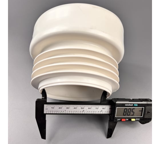

Есть ли смысл заморачиваться с поиском манжет какой то определенной марки или они все по качеству примерно одинаковые? Несколько настораживает что они изготавливаются из ПВХ, то есть это пластик а не резина.Есть шансы что этот пластик задубеет со временем и начнет потихоньку пропускать воду в местах соединения.

Манжета вот такой конструкции. манжета

уважаемые знатоки - отвечает Александр Грусть ))) итак - ваша цель - вечное и бесконечно прочное ? похвально ! можно взять стандартные ПВХ уголки от системы канализации и изгибаясь подключить по месту используя как вы хотите вечный резиновый переходник с 110 на 100 унитаз
Если это поделие вставить в раструб, то возможно и ждать не придется когда потечёт, или начнет вонять.

BV,  Зачем же сразу в раструб? Сперва надо в раструб запихнуть обрезок 110 й трубы, а потом уже эту манжету запихивать. Такой способ более надежный, особенно если еще тонким слоем силикона еще полирнуть обрезок трубы изнутри.

fhntv,  По длине не получается. Выход унитаза отстоит от стены примерно на 14 см. Труба канальи выходит из стены тоже примерно на 14 см. Так что манжета напрашивается в даннои случае.

Avatint написал 08.12.2025 в 16:31
Именно такой конструкции стоит на напольном унитазе Делафон уже 14й год, несмотря на обещания BV,
BV написал 08.12.2025 в 16:40
не потекло и не завоняло. Но ему виднее. А вечного (как тут верно намекают) ничего нет.
