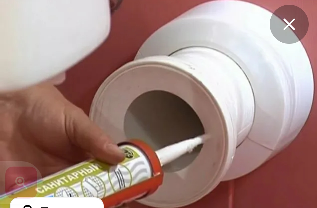

Напомните, в чем конкретно был вопрос? Аааа, если про силикон - могу дополнить:
  1. Полипропилен, полиэтилен, тефлон - пластики с низкой поверхностной энергией и ничего к ним не липнет. Исключение - специальные клея фирмы 3М со специальной подготовкой поверхности. И соответственно силикон с ПП слетает как высохшая сопля, только резиновая.
  2. От того, сколько я смонтировал сантехники - физика, п1, и адгезия силикона к ПП не изменится. Даже если я бы не смонтировал ничего и никогда.
  3. В ваш личный зачет включена некачественно смонтированная сантехника? Ну такая, где течей не должно быть при нормальной сборке, но они есть и замазаны силиконом?
  4. Если течей нет, и просто так намаззано "чтоб был я не знаю зачем, потому что все мажут" - то это просто глупо.
  5. Правильное место герметиков, как вариант силикона - стыки в углах плиточной облицовки, примыкания ванн, унитазов к плитке. (Редко - соединение систем отопления на антифризе)
  6. В моей практике встречаются исполнители, которые начинают на аргументированные замечания о плохо выполненной работе говорить "да я 30 лет на стройке, и всем всегда так делаю - никто не жаловался" Таким приходится отвечать "очень плохо что вы столько лет делали брак, и не научились делать хорошо".
PS Ничего личного. Просто нет силикону места в соединениях на эластичных уплотнениях в принципе, и особенно на ПП. PPS Постарался ответить максимально подробно, и надеюсь вопросов больше нет?

BV, забыли добавить - силикон имеет усадку, и щель между ним и пропиленом появится гарантировано.
недавно смотрел канал виеги, они именно на этом основании рекомендуют уплотнить регулируемую надставку в душевом трапе силиконом а не штатным резиновым кольцом - чтобы остаточная влага с гидроизоляции могла стекать через трещины силикона прямо в трап

BV написал 09.12.2025 в 21:53
Полностью соглашусь. Но если кому неймётся и силикончику добавить, так вроде как плацебо - от него ни холодно, ни жарко. Плохого он тоже не сделает.

sebikov написал 09.12.2025 в 23:00
Причем разные разную. Поэтому:
  1. ширина шва больше глубины в два раза.
  2. в глубоких швах - прокладки вспененный шнур.
Интересная идея. Спасибо.
Заделал зазор плитка-водорозетка силиконом - через месяц три.... вытащил готовые резиновые колечки)
В том числе и поэтому перешёл на МС полимер. Но к пп тоже не липнет, да и не нужен он там никак.
Силикон еще любят на прокладках под умывальник, ванну, если фаянс кривой. Но чуть пошевелил, прокрутил - и вынимай эти сопли.
Там лучше GEB Fillgum - незастывающая жевачка. Российский аналог есть с незапамятных времен.

pool написал 09.12.2025 в 23:39
Матюки того, кто будет переделывать и убирать эту мазоту идиотов. Screenshot_20251209-235100
Стараются ж от души нас... ть, любимое место гофроребра в чугунный раструб, и стык манжеты с унитазом. На кухне, на стыке гофры с чугуном. Эти места - ну прям хит.

Avatint написал 08.12.2025 в 16:43
Такой способ более надежный, особенно если еще тонким слоем силикона еще полирнуть
Не соглашусь... Опустим эффективность применения силикона. Если и мазюкать силиконом соединение, то мазать "папу", т.к. если наоборот, то при вставке "папы" силикон буртом будет сдвигаться внутрь трубы и, что часто встречалось, может образоваться силиконовая паутинка в просвете трубы...

BV,  Многа букв. Все вроде бы правильно написано, но в конце есть один косяк, который рушит всю логическую цепочку. Там где про эластичные соединения написано. Копеечные прокладки и манжеты сегодня эластичные, а частенько через год становятся куском жесткого пластика. И начинается капель. И что, каждый год перебирать соединения заново будете? Кстати в правильных автосервисах используют герметики вместе с прокладками по той же причине. Качество комплектухи упало, а клиенты сильно вредные через одного.

Резон,  Ну да, намазать папу, тонким слоем, меньше одного мм

Резон написал 10.12.2025 в 13:16
Это надо совсем с головой не дружить)
Редкий случай, когда герметик может быть полезен - установка резиновой манжеты для перехода на пластик. Раковины и литники на чугуне и капельная течь. Обычно можно убрать шарошкой. Но не быстро это... Тогда проволочной щеткой чистить, наносить MS полимер пальцем, разгладить. И в идеале ждать полимеризации. Не в идеале, если времени нет - складывать манжету и расправлять внутри

Avatint написал 10.12.2025 в 15:38
Покупайте 3х копеечные, 3х рублевые, которые служат не год, а лет 10-20, ну или хотя бы 5.
Стоимость работы по переделке на порядок больше даже дорогих манжет.
На вашем фото в начале темы деталь, которую я бы не покупал, и даже бесплатную не стал бы ставить.
Хотя у вас гора опыта за плечами, и вам виднее)
В неправильных, когда ставят старые прокладки. Либо китайские. Герметик не сможет устранить потерю эластичности, или ненадолго. В правильных придерживаются тех карт производителя и ставят оригинальные запчасти.
А колхоз - на усмотрение владельца - где честные, а где не честные - не ставят в известность.
Есть варианты формирования прокладок из герметика, но это отличается от измазать герметиком прокладку и затянуть.
Но везде есть люди которые привыкли мазать "чтоб лучше было" ни разу не вникая в детали. Думать же сложно...)
Avatint написал 10.12.2025 в 15:44
Да, я про это... Зачем не важно, но измазать надо. Из известных материалов - силикон, других не знают и знать не хотят.
