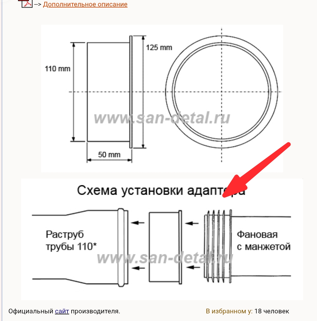

Avatint,  он по-своему прав. Силикон в разумных количествах (кроме сисек) - это когда толщина его слоя нормирована и коррелирует его свойствам, то есть она должна быть минимальна, а в гофрах типа этой она как будет держаться под действием вибрации, создаваемой движением масс?

fhntv, как оказалось - кусок трубы рулит...

еще как , я тоже через трубу ставил штатная манжетка никакая

fhntv написал 08.12.2025 в 19:37
Все верно.
Screenshot_20251208-224857 Инфо для владельцев Делафонов)

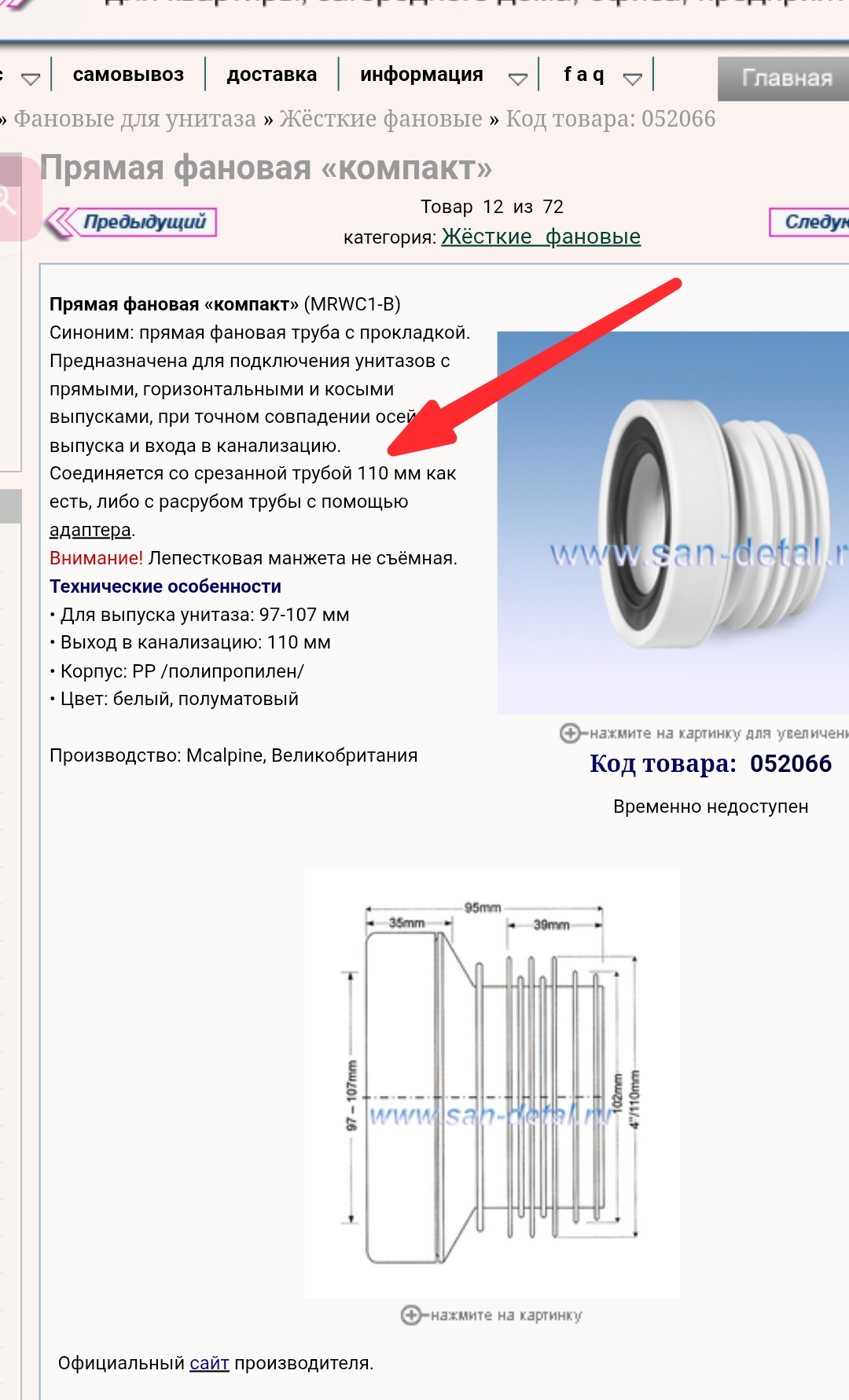

BV написал 08.12.2025 в 22:50
Эти владельцы могут использовать и другие манжеты imageа вот с чего Вы решили что манжета, (которую мы видели на первом фото в этой теме) выгладит с обратной стороны именно так как Вы показали - не знаю...., марка этой манжеты также спорна...
верно.
чет даже запамятовал, но вафлю из силикона я сразу отмел как непотребство после примерки оказалось что мама манжеты крайне неплотно прилегает к горшку путем раскумекивания проблемы - была приобретена резиновая манжета 110-100 на горшок через манжету одет кусок 110 каналья и уже в него причалена мама гофроманжеты которая очень даже плотно там остановилась это устроило в полной мере

fhntv написал 08.12.2025 в 23:17
Если вы не поняли то речь о папе переходника на унитаз, недостаточно толстом для раструба 110й трубы, но вполне себе годном чтобы удовлетворить трубу со срезанным раструбом.Screenshot_20251208-232546 Красным - папа, с ребрышками.
PS ну чтоб не получился конфуз, как с шиной)

BV написал 08.12.2025 в 23:28
вспомнил и это тоже ) две вставки по обе стороны от манжеты с шиной нет конфузов , вы затормозились с пониманием сути про прочие пилы
