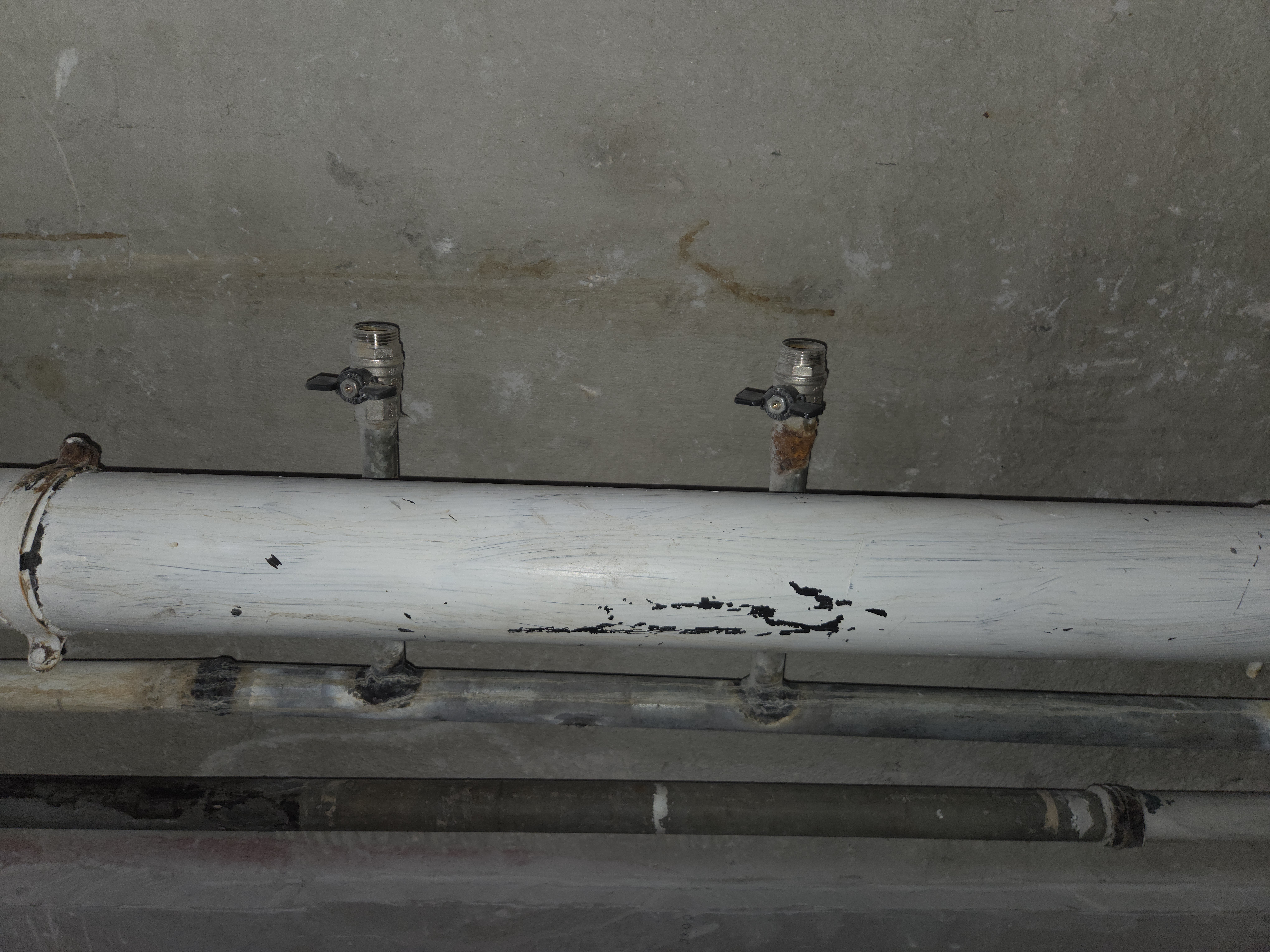

Здравствуйте.Возникла необходимость замены старых труб на стояках ГВС и ХВС в квартире.То есть вырезать участок старых труб, проходящих через квартиру и вварить новые трубы с отводами на полотенцесушитель и квартирную разводку.Планировал использовать для этого оцинкованные трубы и оцинкованные отводы.Но в управляющей компании сказали, что оцинкованные трубы на сварочных соединениях применять нельзя, так как на сварных швах будет происходить усиленная коррозия и очень быстро будут образовываться свищи, особенно на ГВС.Ссылаются на запрет, прописанный в нормативном документе.Говорят, что можно можно использовать на сварке только неоцинкованные трубы.Так ли это?

IVAN-TLT,  этот не так. Во первых надо смотреть проект, какого года постройки дом. как сделано сейчас. Должно соответствовать. Сварка, всего лишь сжигает цинк мм 20 от шва. А они предлагают полностью неоционкованеую трубу. Они, ваши работники в ук, некомпетентны, либо консультируют вас под себя, под те возможности, что у них есть. На самом деле, оцинковка внутри хорошо, но, в местах сварки коррозия не чаще, чем в других местах.

Ссылаются на СП 73.13330.2012 п.4.6 Применение сварных трубопроводов из оцинкованной стали не допускается.

Если 90х, спокойно можно делать оцинковкой на сварке. Коррозия не связана со сваркой, в данном случае. Свищи не на стыках, где угодно. И на отводах полотенцесушителей, где нет сварки. 20251108_17210520251114_171043 Фото ржавого отвода в разрезе 20251114_171203

Во первых они не строители, а всего лишь обслуживающая организация, не надо много на себя брать. По проекту, и при постройке вашего дома, наверняка использовалась сварка, если не самих стояках, то на отводах.
