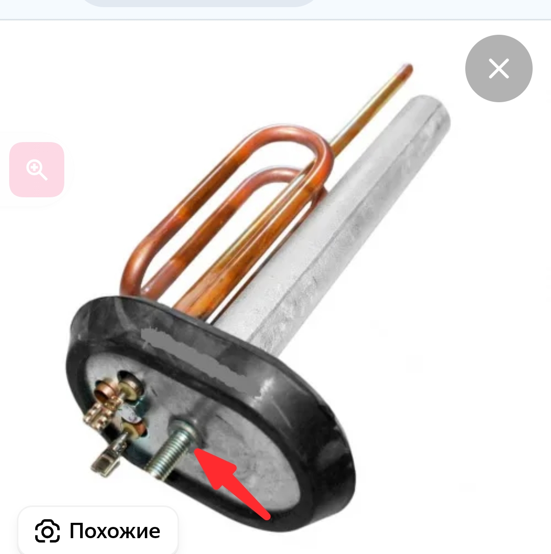

Тэн связан с металлом бака
угу, через резиновую прокладку
Совсем уж куку... какая такая прокладка в витках резьбы? !
fhntv написал 18.12.2025 в 18:09
стеклокерамическое покрытие ага )))
Для упорото-рассеянных могу повторить:
BV написал 18.12.2025 в 17:51
Анод защищает металл в трещинах.
Трещины рано или поздно возникают от изменения температуры и давления.
На нержавейке нет эмали. Анод есть.
какой многоходовый замысел инжей а ! )))
Без толку наверное говорить глухому с закрытыми глазами.

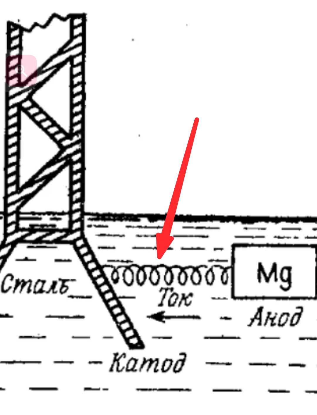

MADONNA написал 18.12.2025 в 18:28
Прикинь, вода - проводник. Диванный пока этого тоже не знает - но у тебя теперь преимущество.
Бабушка, прикидывающаяся девушкой, для вас специалльно - вода с ионами- вторая часть цепи.

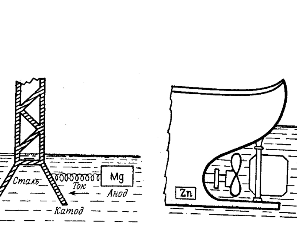

Если нет контакта анода с корпусом анодная защита работать не будет.
Screenshot_20251218-185841 Для fhntv - аноды не на винте, хотя защищают и винт и корпус.
Screenshot_20251218-190445 Screenshot_20251218-191121
В аккумуляторе есть электролит (для Мадонны - вода) но пока не замкнута внешняя цепь - электрохимические процессы не происходят. (естественно - в первом приближении)

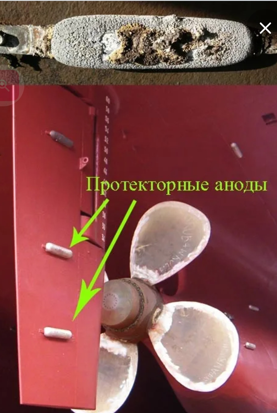

BV написал 18.12.2025 в 18:59
винт ? от чего ? он как бы не корродирует вообще

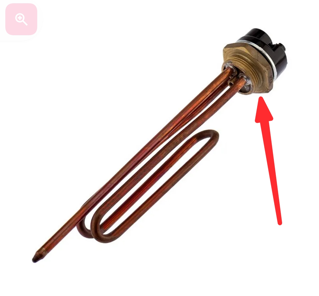

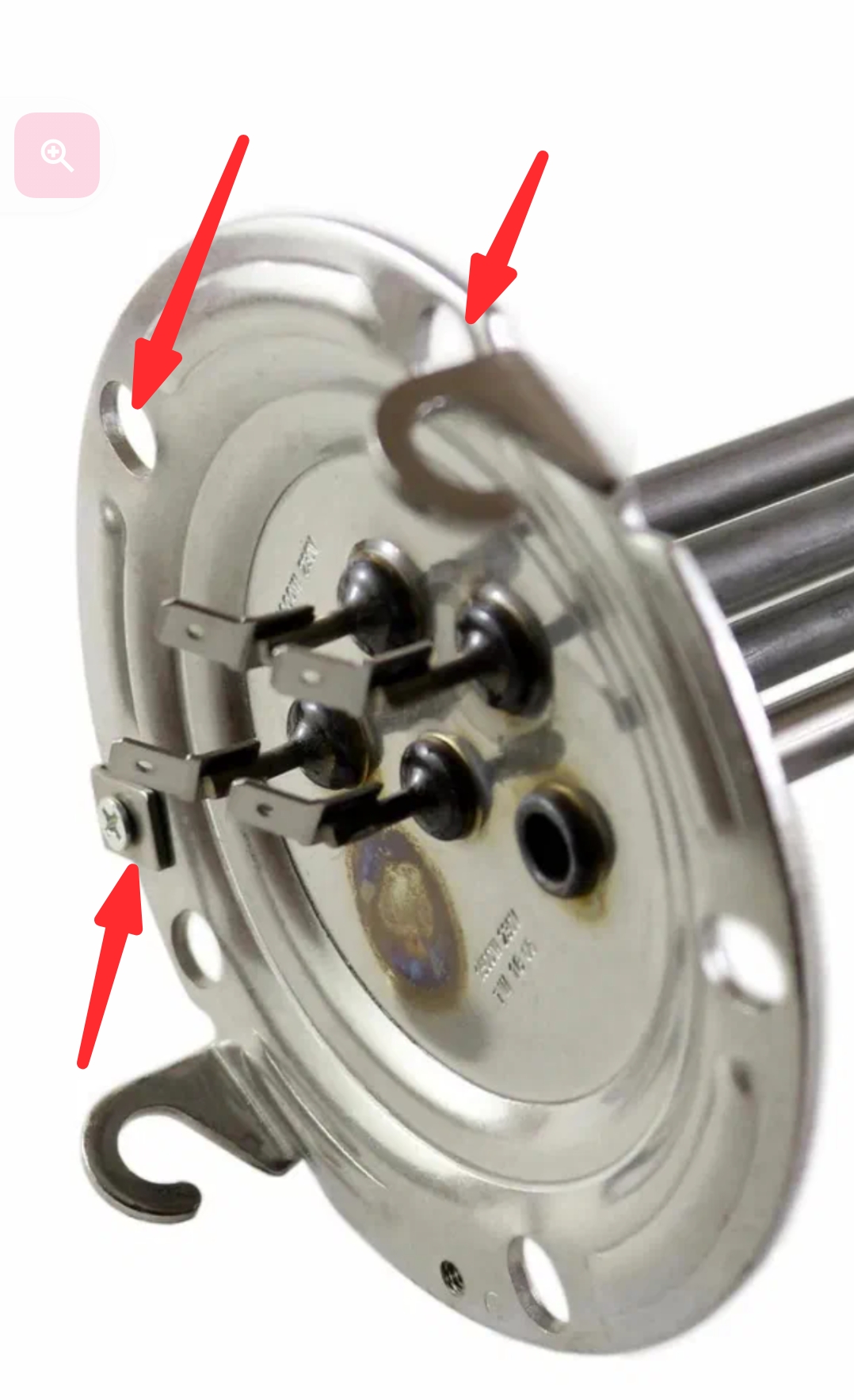

Screenshot_20251218-213922 Внизу клемма заемления, которая соединяет все металлические части бойлера через шнур с землей розетки (было бы иначе, УЗО бы не работало, хоть ваше детское на шнуре, хоть взрослое в щите)
Вверху отверстия для винтов без ди электрика.
Вот более древний тэн, с резьбой, о котором говорил
Screenshot_20251218-214722 Вот тэн якобы изолированный от корпуса)
Screenshot_20251218-215021
fhntv написал 18.12.2025 в 21:33
лучше замкните работающий тэн на металл бака , крепеж, воду о результатах доложите
Лучше возьмите омметр, отключите бойлер из розетки ( специально для вас пишу!) и ткните между металлом тэна и баком.

BV написал 18.12.2025 в 21:55
тэн якобы
чтобы убедиться в моей правоте - мультиком потыкайте в режиме КЗ и сразу все поймети , у вас невмен заразно от мад наверное ) про судовой винт полагаю загуглили чтобы очередную чушь не пороть тут )) винты у него корродируют диванщики сухопутные )
