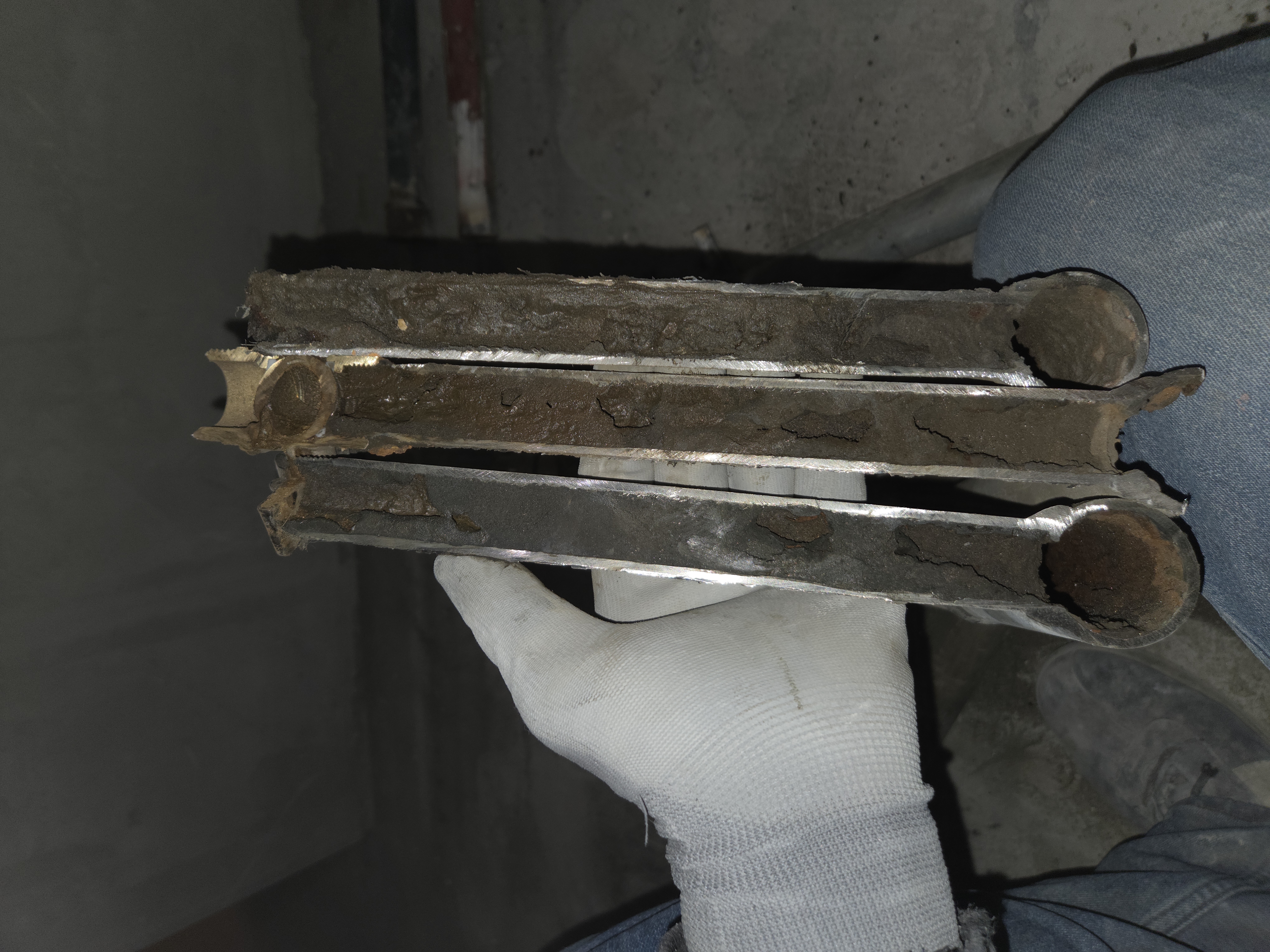

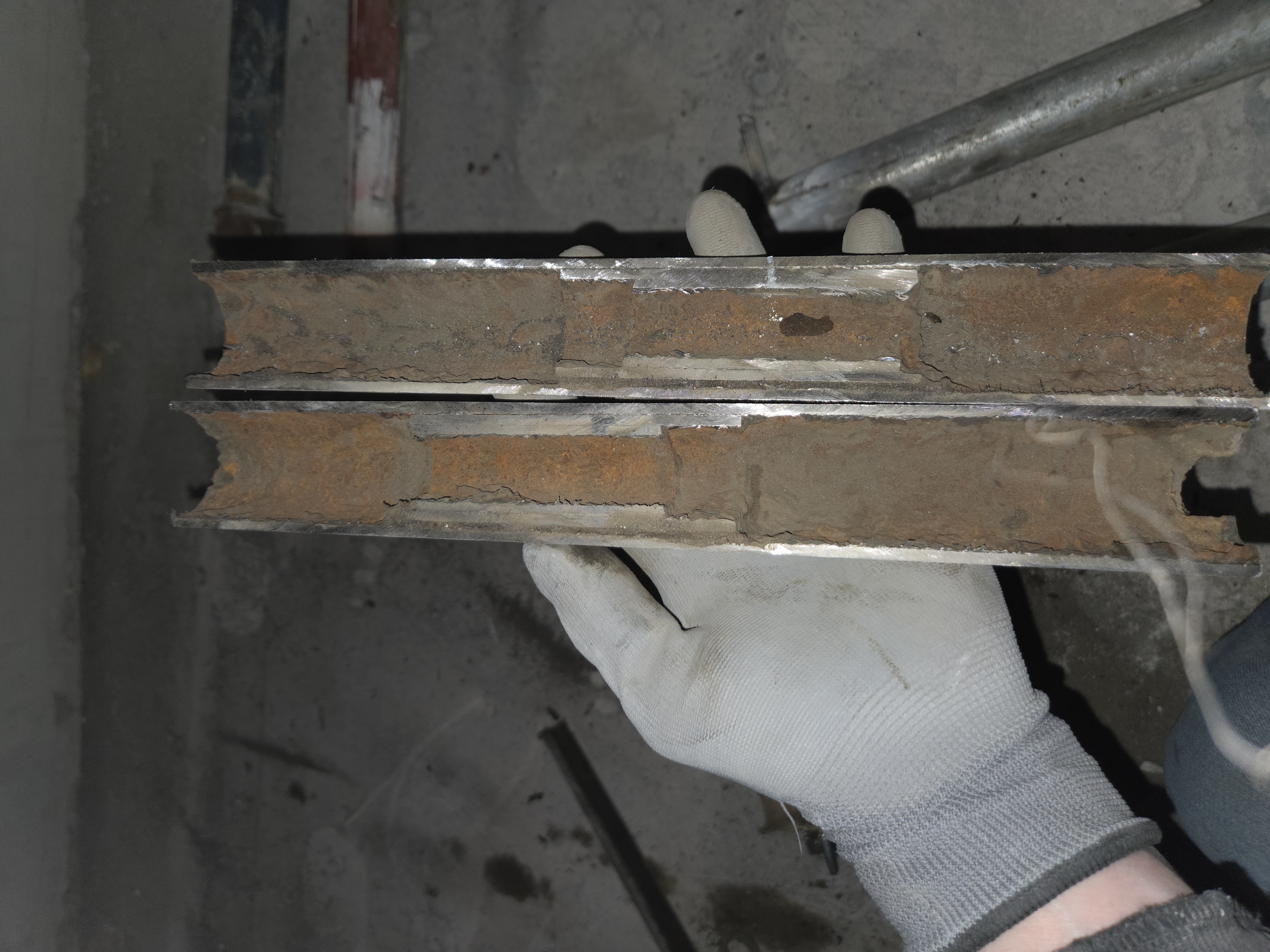

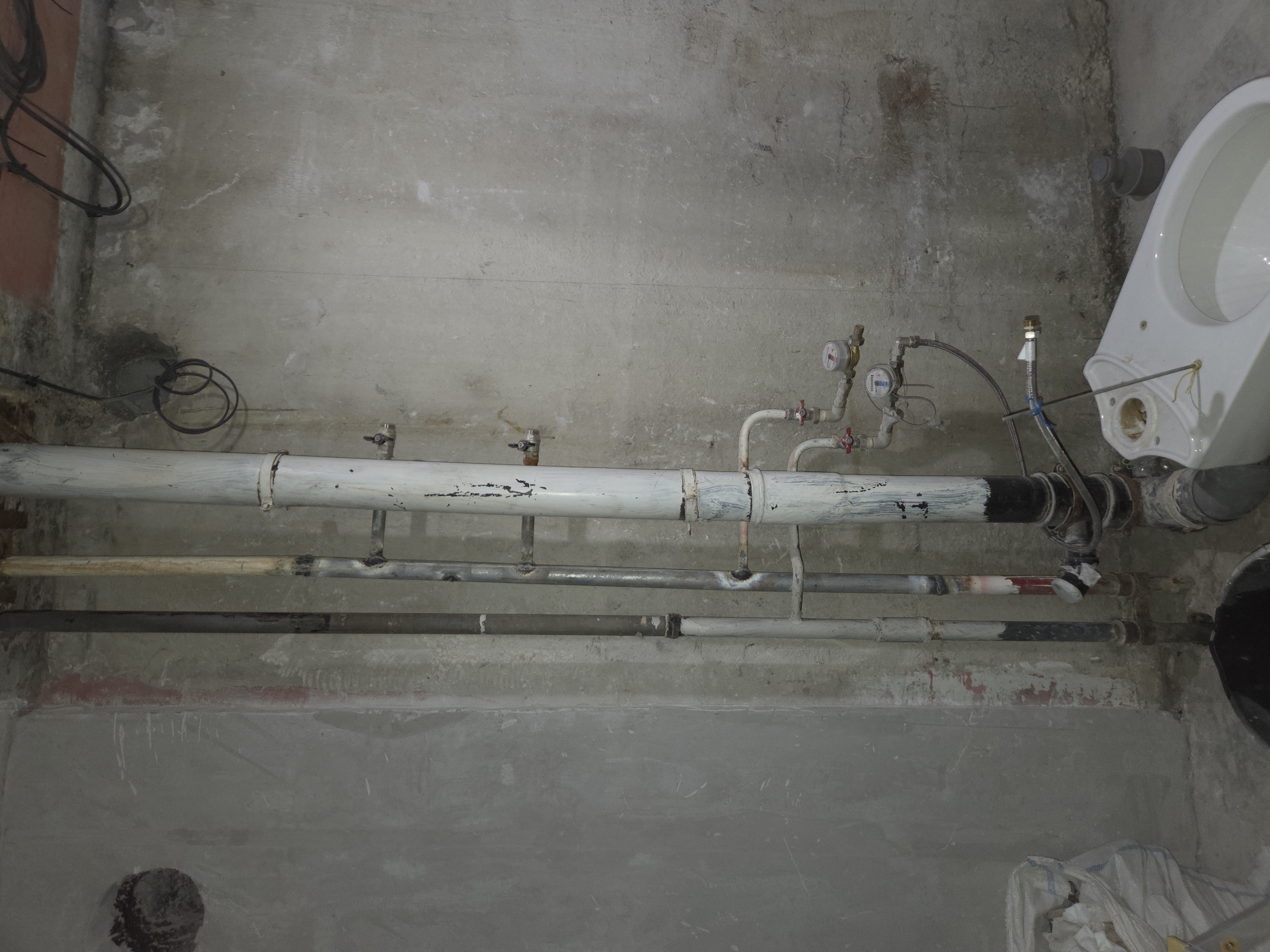

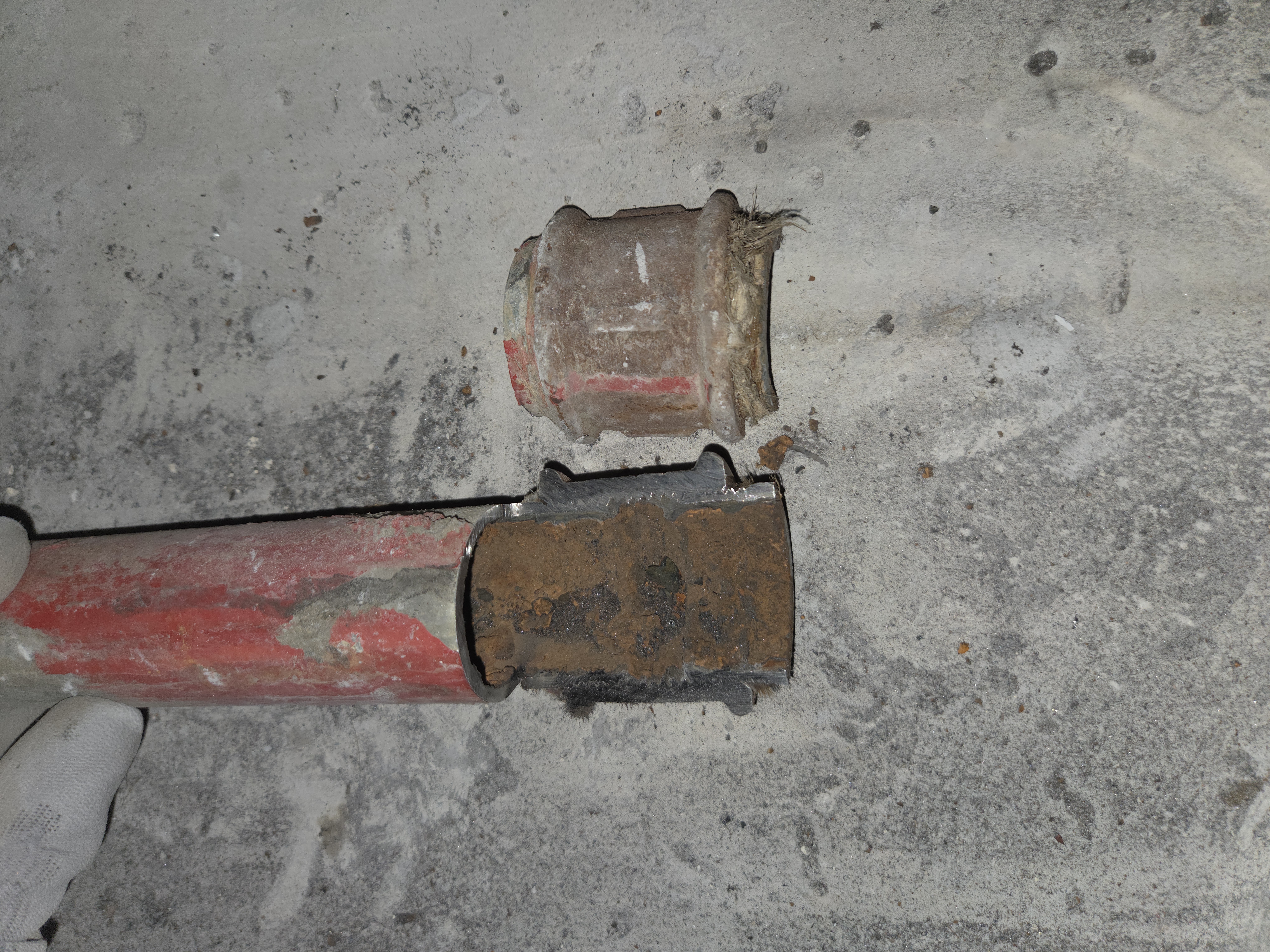

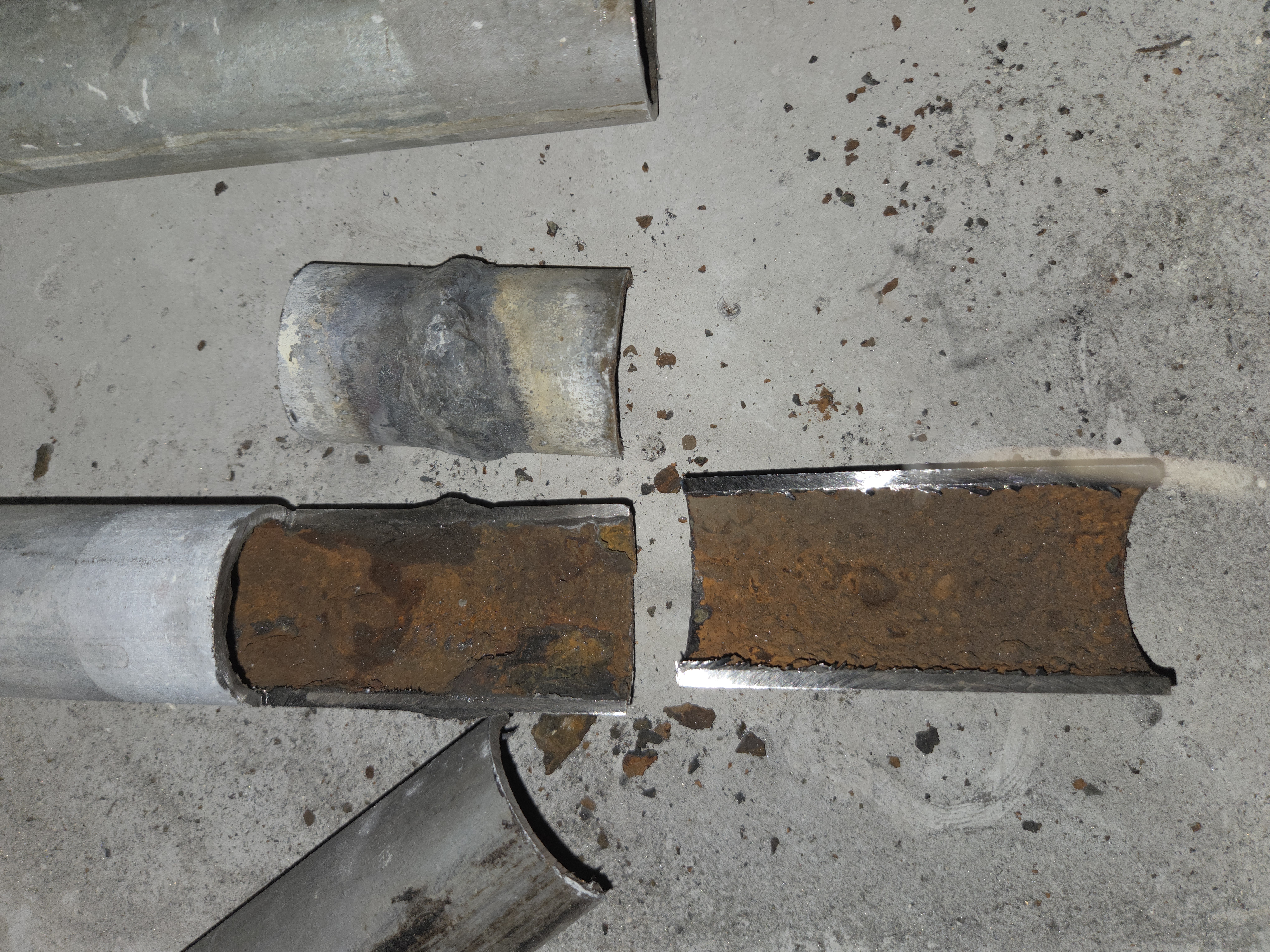

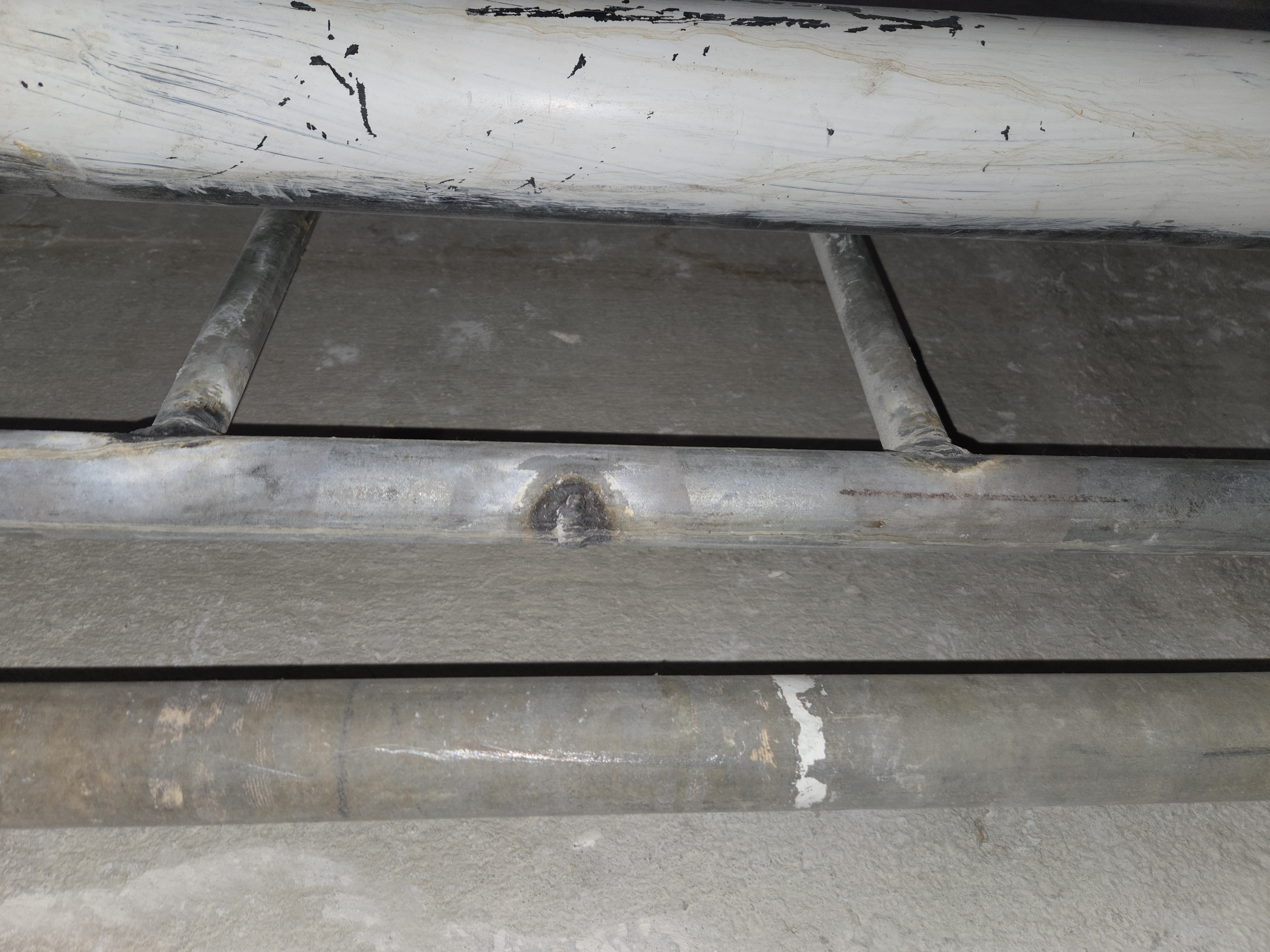

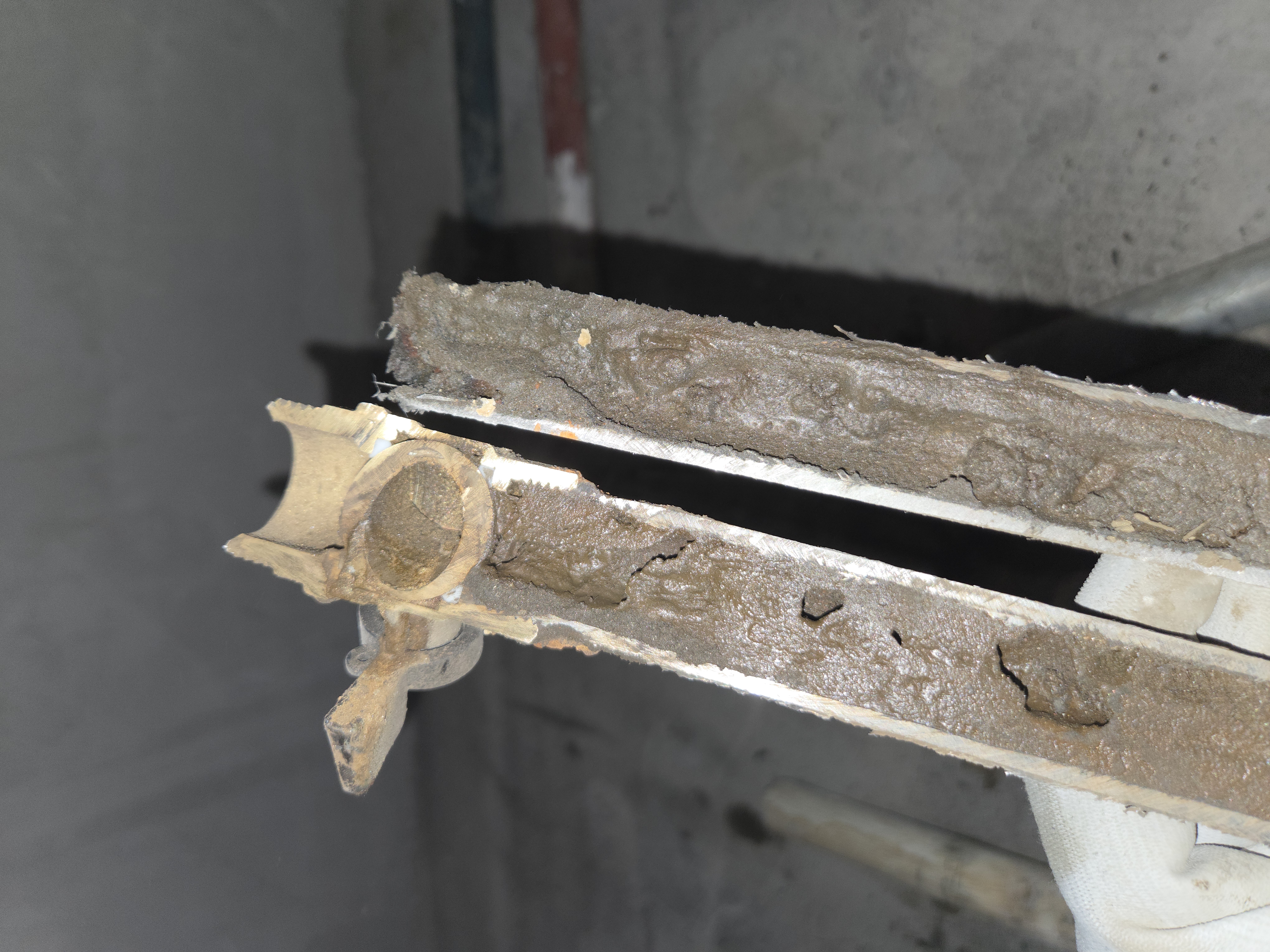

марс,  в отводах на водопровод ничего не случается. Только на полотенцесушителе. Даже, еще точнее, на "обратке" И на длинных, и на коротких.
20251108_172948 20251108_172113 20251114_171305 20251114_171230 20251114_171203 20251114_171230
И цинк здесь ни при чем. Не было бы цинкования, больше шлама было бы. Видно, же , что сначала шлам, потом коррозия, не наоборот. И, по той же причине, она на отводах пс, не промывается, больше и быстрее накапливается. Плюс , возможно, разные металлы. В этом все. И в тупых инженерах.
Обратите внимание, коррозия с двух сторон. На нижнем отводе. При том, что это, относительно новые отводы, чем есть участки на стояках, и старые и новые, без коррозии.

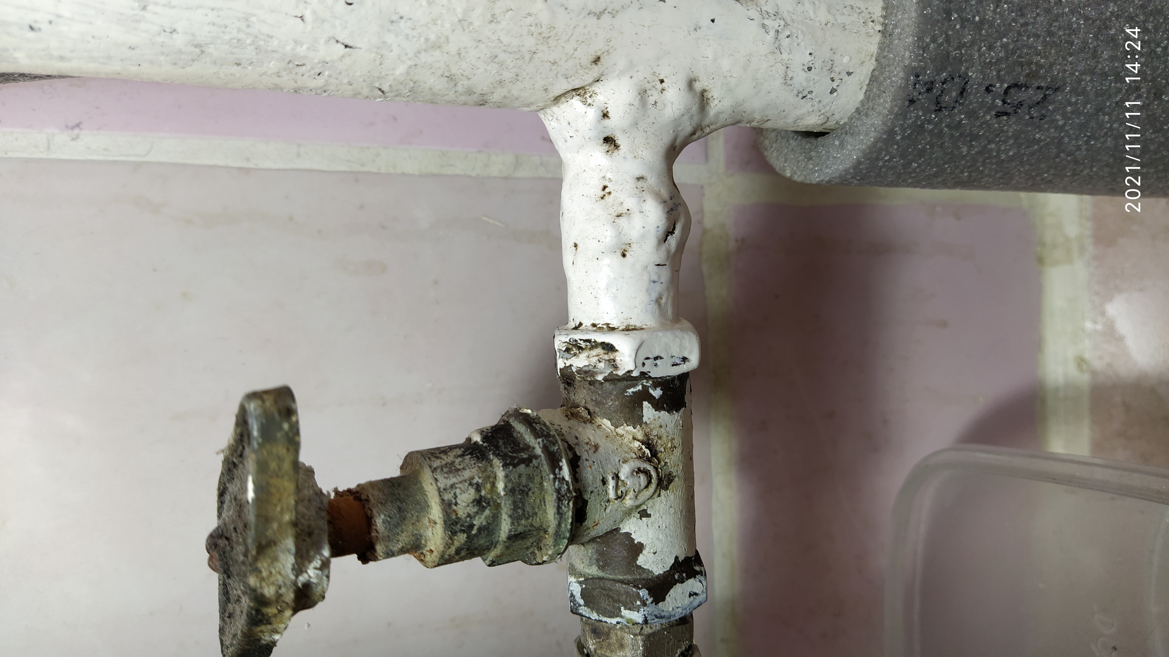

Принято! Правда, вот в доме шестьдесят шестого года до нас меняли отвод на ХВС, судя по шву на отводе, а потом и нам пришлось менять 4 года назад. Резьба просвечивала. Ок. буду считать, что причина здесь в том, что клапан стоял неполнопроходной - поэтому шлам скапливался перед ним и труба, возможно, лёгкой серии. А насчёт цинка ничего против не имею). 1000030291
