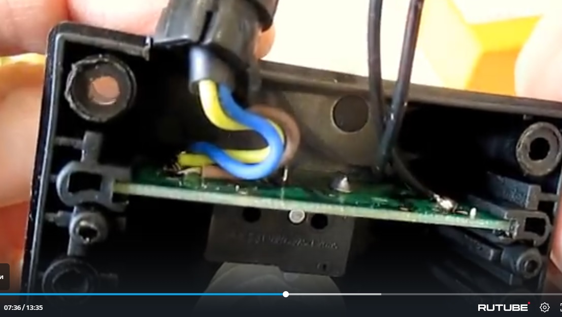

fhntv написал 20.12.2025 в 00:32
что там внутри маленький моторчик 220 вольт ?
Ну маленькие - это не редкость, возьмите хотя-бы моторчик вращения блюда в микроволновке, вращение вертела в духовке и т.д., правда у них случайное направление вращения. Похоже, что есть и такие для приводов кранов, тут на 07:36 явно видно отсутствие какого либо - БП (кроме микрика нет нифига). Даже интересно - как организована смена направления вращения?Привод Сылка на видео разбора Привод крана 220

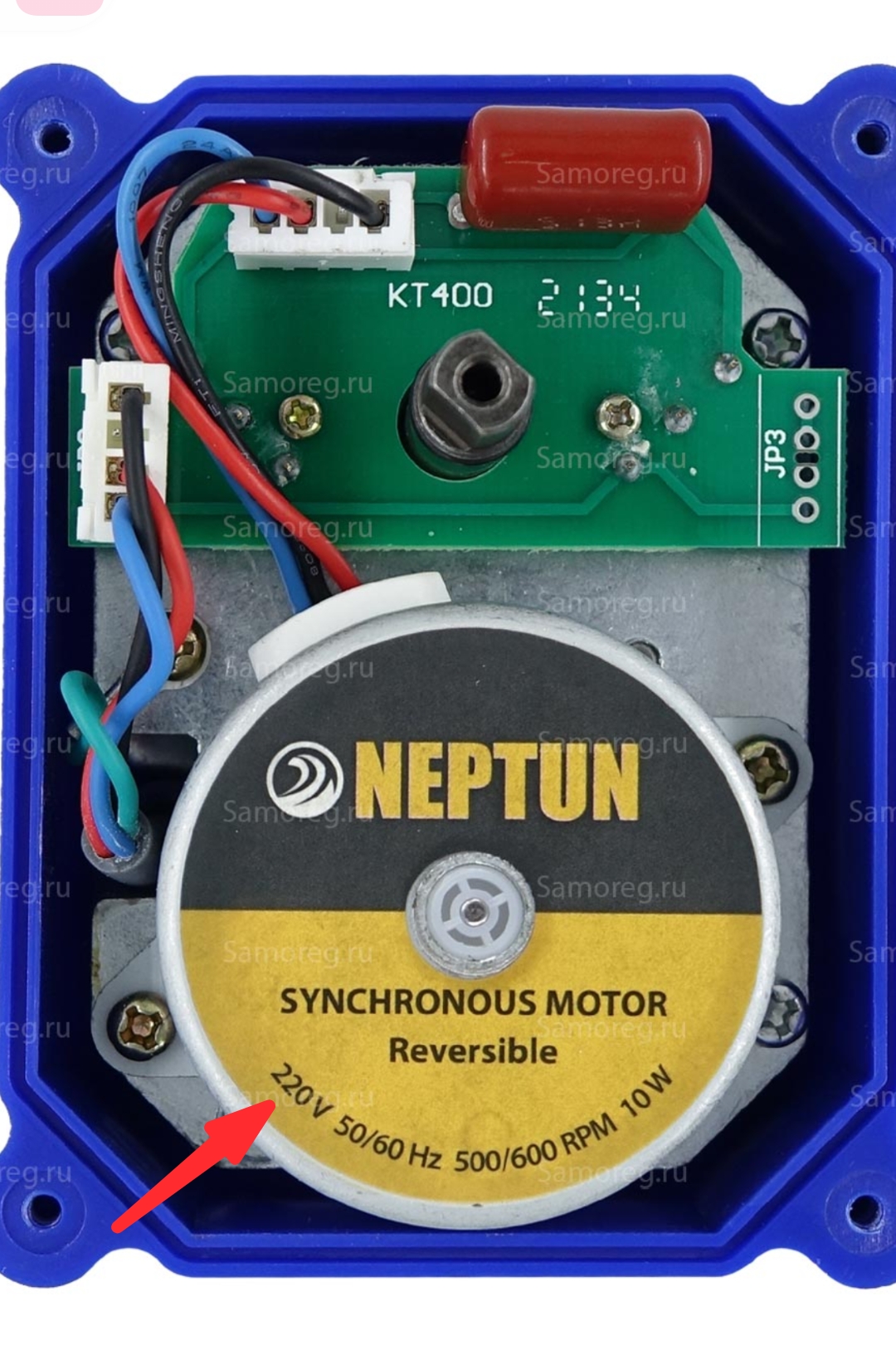

fhntv написал 20.12.2025 в 11:13
первый раз согласен тут с тобой нет чтобы упал на колени и сказал - простите меня дурака , признаю что недалек
Ну уж нет, дурачок тут один
Screenshot_20251220-132802 Жду падения на колени, и честного признания.....

калямба написал 20.12.2025 в 13:15
Не случайное, в редукторе механизм задаёт это направление, причем он позволяет выбрать это направление, когда собирал редуктор обратно, возник этот вопрос.

BV написал 20.12.2025 в 13:30
беладонна дура блин ) ни одного проекта удалено доверить нельзя провалъ на провале чо правда 220 ? а направление вращения как регулируется ? я уже почти на коленях, в смысле на кресле )
И что скажет мад .....
Dmitry47 песпект Про моторчики от микроволновки я конечно знала - но забыла. .  Строго говоря там не моторчик - а мотор-редуктор. С очень небольшим моментом на валу и сменой направления вращения когда ось притормаживается. Ваше умение выскакивать из собственной свеженаваленной кучи поражает гораздо меньше таланта присваивать чужие достижения. А так -да, я упустила. В битве инженера и домохозяйки одно очко ваше.
