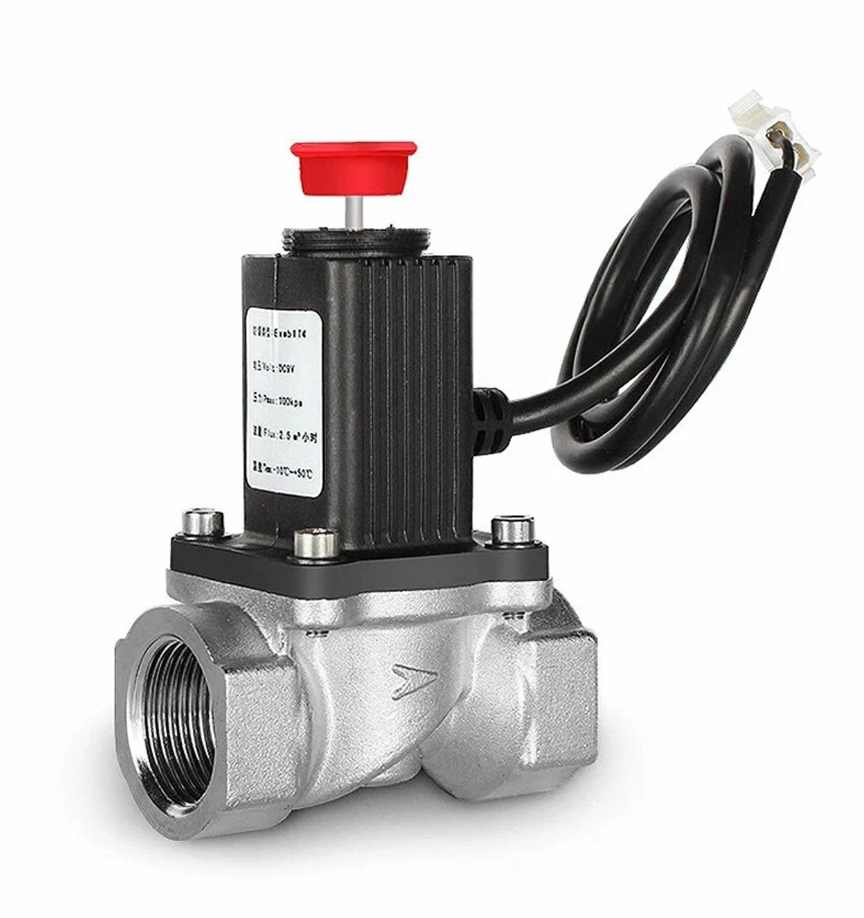

По теме. Блок привода с питанием 220 при прочих равных менее надежен. Причем фатально. Он содержит ИБП - преобразователь, и это весьма ненадежное звено. К тому же оно сообщит о своей неисправности во время потопа. То есть по-хорошему моторчик низковольтный с реверсом и датчиками положения - это гуд. Все остальное - стремно. Ну и механика - шаровый кран ессно со временем закипит и никакой моторчик его не провернет. Все эти регламентные пуски - могут помочь а могут и ускорить деградацию. Вот на газу например стоит очень интересный клапан отсечки IMG_3165У него пружина взводится усилием руки а соленоид только спускает курок. Надежно как лом. Есть все типоразмеры - но не знаю, подойдет ли для воды по давлению.

тебе так только кажется уволю за профнепригодность обделалась в строю опять вместо чтобы повозить кота владимира мордой о неправду опять обмишурилась пружина взвода так же не провернет стопор закисшего крана как и моторчик
Ты хоть устройство посмотри. Хотя все равно не поймешь. IMG_3166

с газом да , с водой нет или нужна необрастающая силиконовая манжета или иное решение

  1. Приводы на 220 есть.
  2. В приводах на 220 микромоторчики на 220
  3. В клапане нет крана, который не сможет стронуть пружина.
