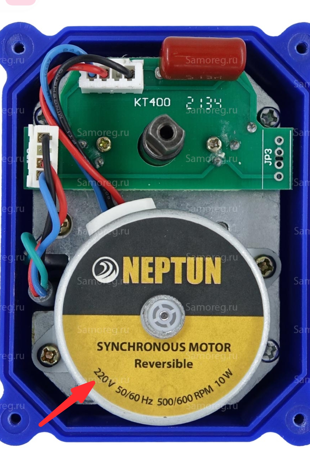

20.12.2025 в 19:49:00
MADONNA написал 20.12.2025 в 19:27
Не факт! Скорее всего значительная часть приводов все-таки на 12-ти вольтовых моторчиках.
В контексте данной темы - ФАКТ.
Screenshot_20251220-193816 Screenshot_20251220-132802
Надежность, другие приводы и тд - это уже продолжение....
Ну и это просто глупо - есть прекрасное решение с хорошим моментом на валу - нафиг эти 220?
Ну вы же сами писали, что преобразователи ненадежны.
Для этой системы нужна гальвано развязка. Обычно гальвано развязка от сети 220 обеспечивается трансформаторами. И на них действует и амплитудное до 350 и импульсное в киловольты.
Я лично за 12 вольтовые моторы. Но есть нюанс - они обычно щеточные.
На фото выше синхронный мотор - не факт, что он не надежен.

MADONNA написал 20.12.2025 в 20:00
Приведена только ОДНА модель. Это означает, что есть как минимум одна модель - и все.
Хорошо, я поясню еще раз, как в той школе, которую вы с fhntv обсуждали.
  1. ТС выбирал между Нептун Смарт и Бейс
  2. fhntv считал что минимоторчиков на 220 не существует:
fhntv написал 19.12.2025 в 23:51
чо правда микромоторчики на 220 вольт ? я хочу это видеть да
ну и увидел)

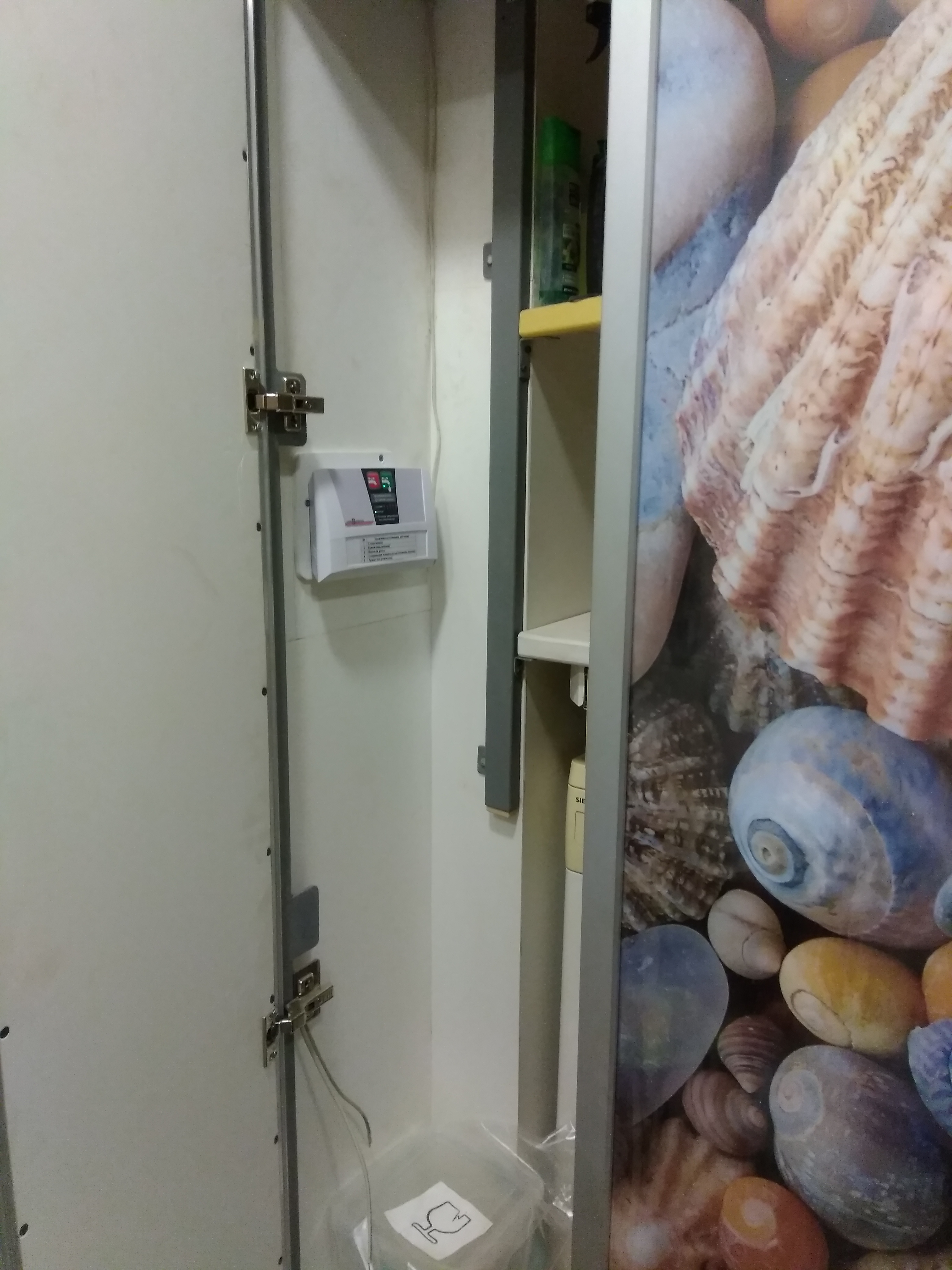

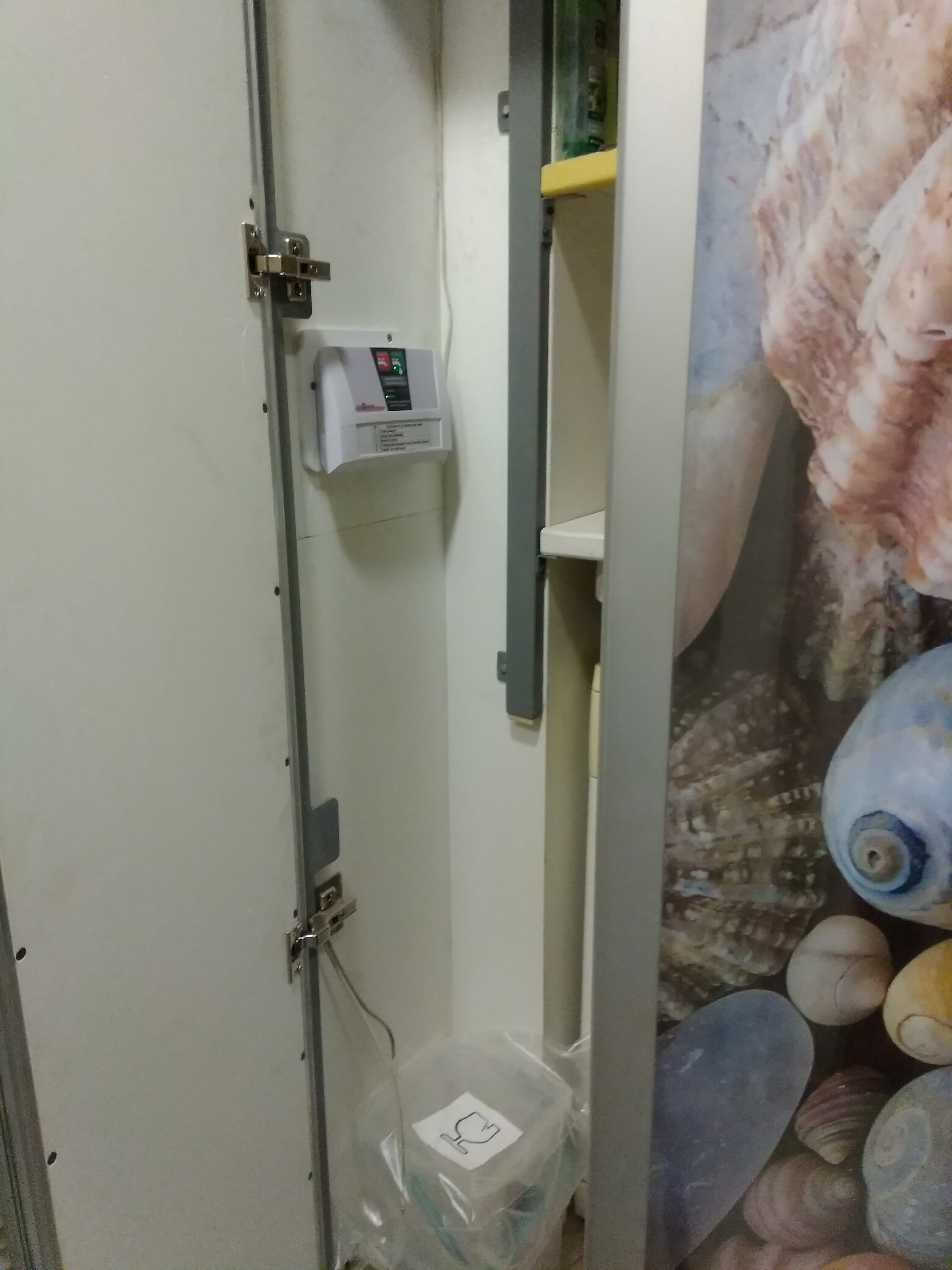

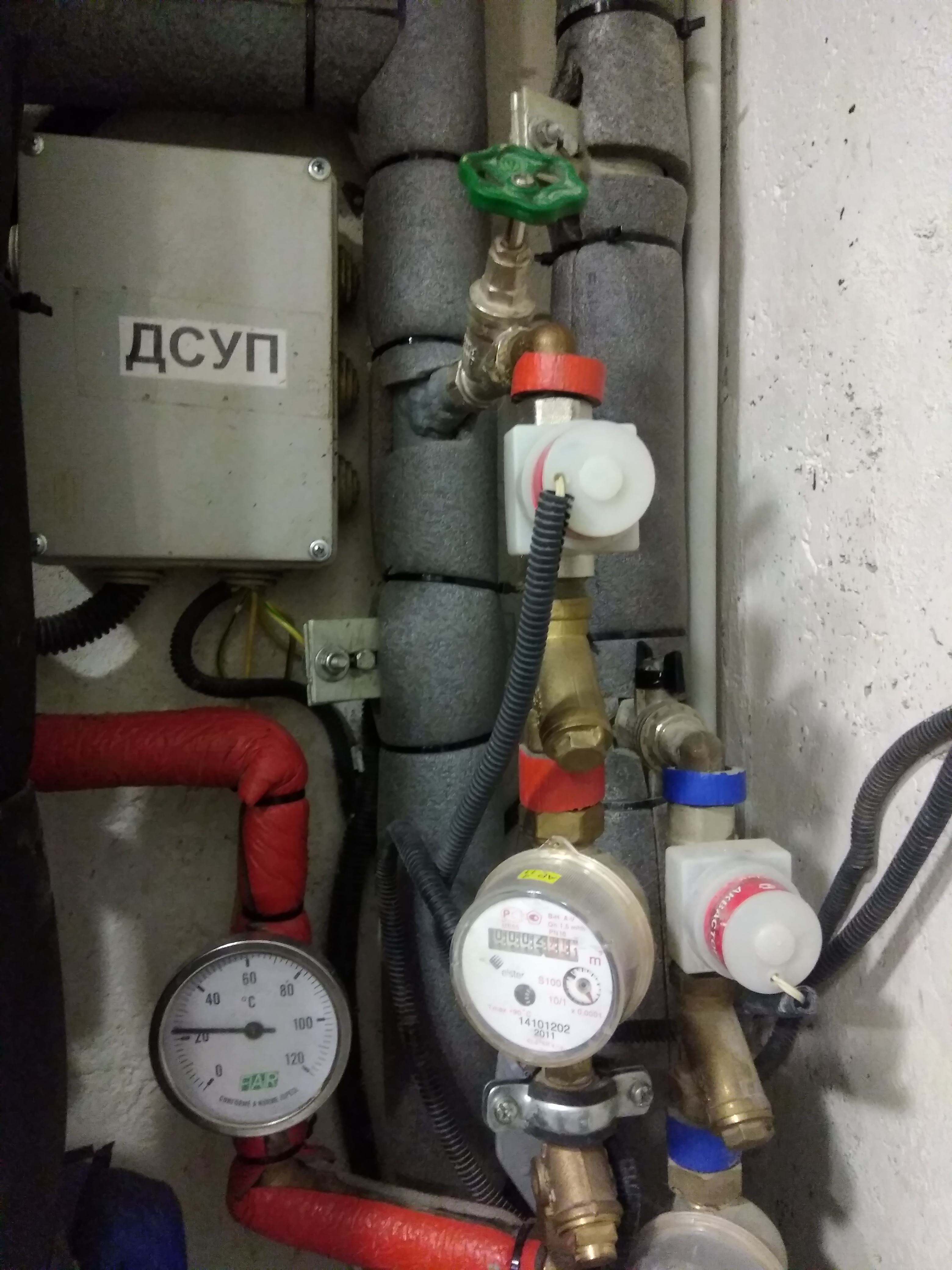

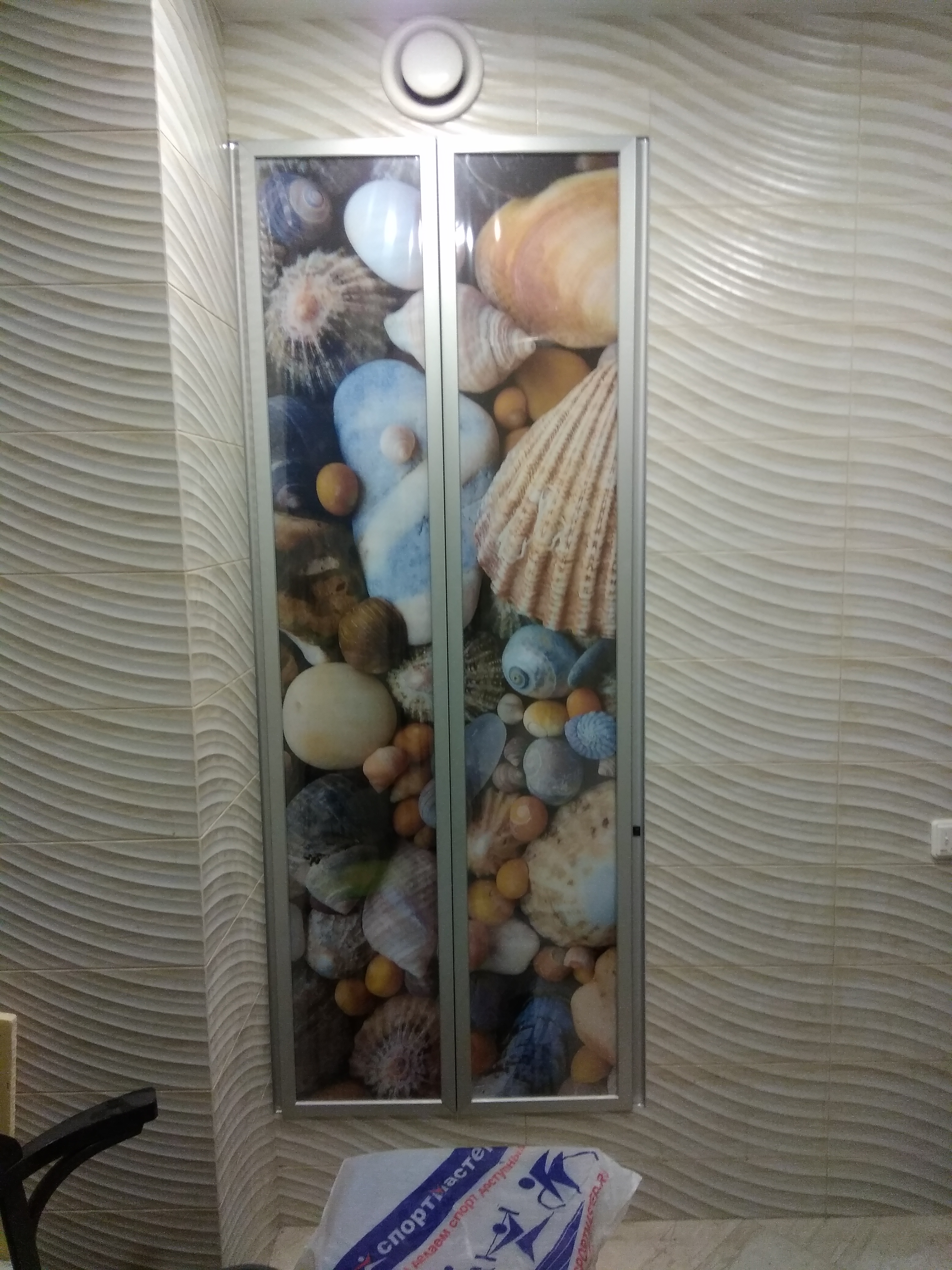

sanya1965
sanya1965
Регистрация: 15.10.2007
Сообщений: 21823
21.12.2025 в 01:20:42
BV написал 20.12.2025 в 19:53
Лучше поставить 5 юсбшный.
Мож и лучше. Но пока работает родной. Морда Аквасторожа вполне приличная. Конечно с экраном 55" с тачем получше будет, но и так нормально. IMG_20251220_195331 IMG_20251220_195747 230В страшная штука, и в мокрых зонах проблема. Но если так IMG_20251220_195403и так IMG_20251220_195501то вполне нормально. Все под УЗО, разумеется. Провода к коробке (у меня там и ДСУП) вход снизу через эластичную гильзу, и выход снизу так же. А если спрятать за дверки (с подсветкой, между прочим), IMG_20251220_195823то вообще пофиг какая морда у Аквасторожа, Нептуна, и им подобным.
Сообщений: 137740
21.12.2025 в 01:41:01
sanya1965 написал 21.12.2025 в 01:20
и так
Я правильно разглядел фго до и после счетчика?
