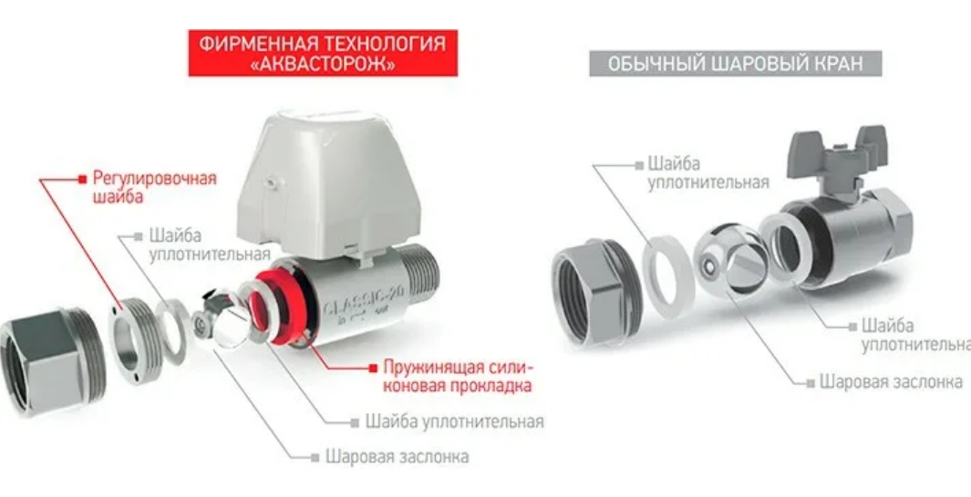

у АС краники насколько я помню были специальные, с легким ходом. Но не разбирал.
Нужен был такой на даче, подсмотрел у них идею (резиновое кольцо под фторопласт) и сколхозил. Получился шаровый кран с очень легким ходом - мизинцем.
У ГЛ давно были очень приличные китайские нерж краны - разборные, считай вечные - все уплотнители можно поменять - тефлон шара от доноров, а колечки штока вообще не проблема сейчас.

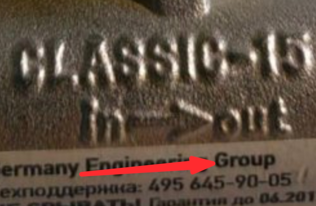

Что сейчас - не знаю. Ранее фишка была вот такая Screenshot_20251221-022913 Важно направление давления.
Screenshot_20251221-023658 И корпус несколько необычный Screenshot_20251221-023252

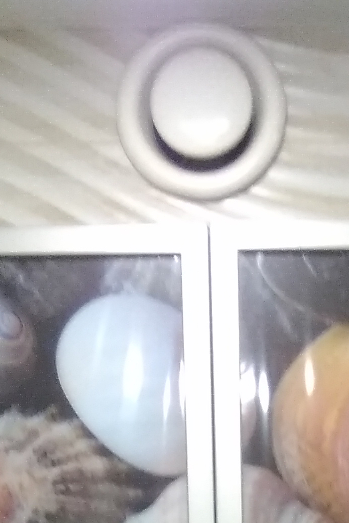

IMG_8185С центровкой накосячил ((( круг влево съехал. Или точка сьемки?

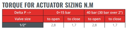

RuB S.64 - и материалоёмкость корпусов "внушает" в сравнении с S.90. Дизайн и расцветка приводов "на любителя", но в шкафу не видно.
S.64

MADONNA написал 21.12.2025 в 08:56
А в строительстве разве не допускается в лево-право два сантиметра?
