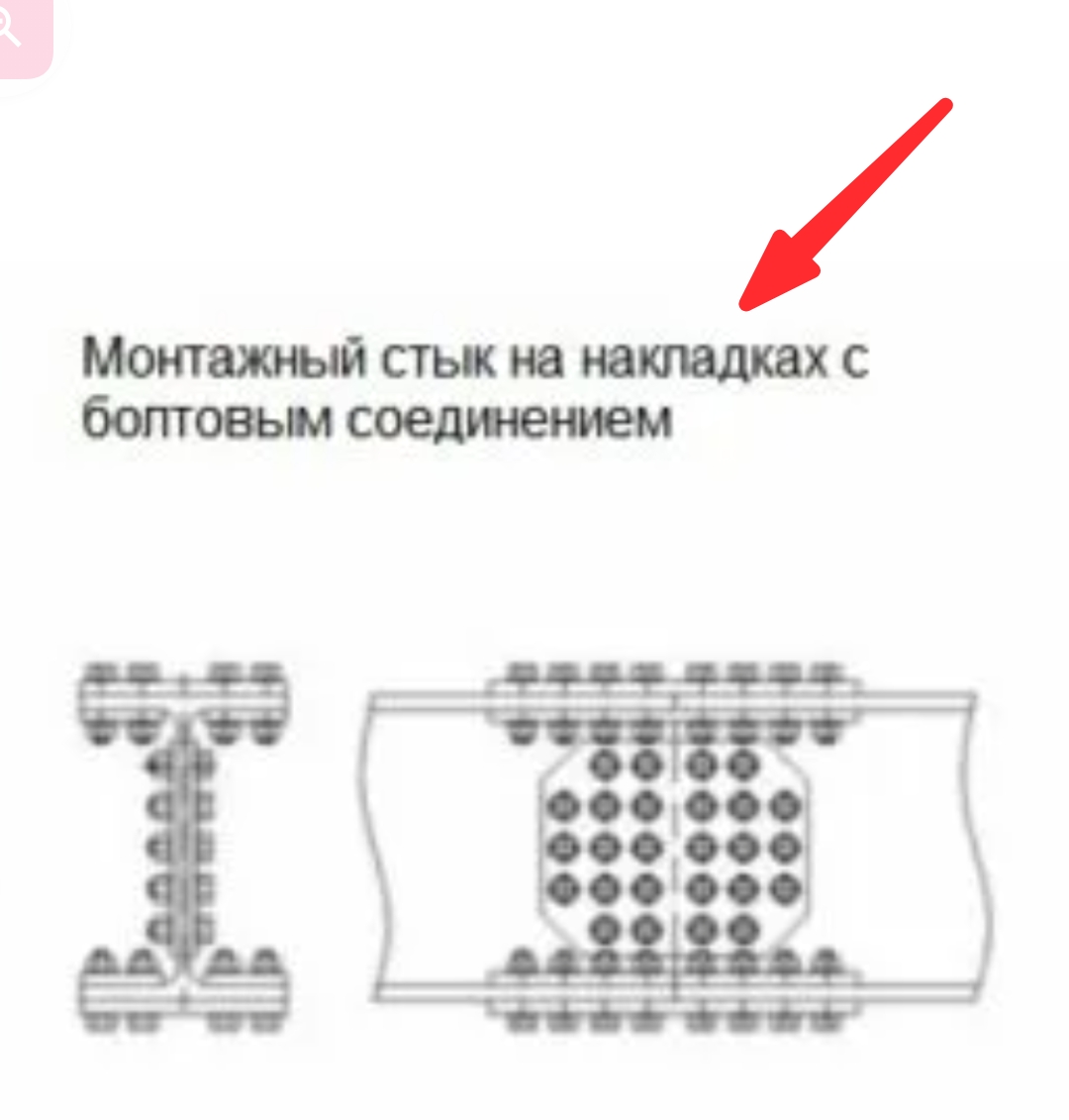

Жесткость. Типовое соединение взрослых металлоконструкций. Screenshot_20260124-030949 Screenshot_20260124-031144 И похожее на дереве
Screenshot_20260124-031652 Разборка на саморезах ровно также, если не проще.
Вадим М написал 24.01.2026 в 02:47
саморезах/болтах смотреться будет хуже
Аккуратные пластины, и почти плоские шляпы саморезов и ничего не торчит - это хуже?)

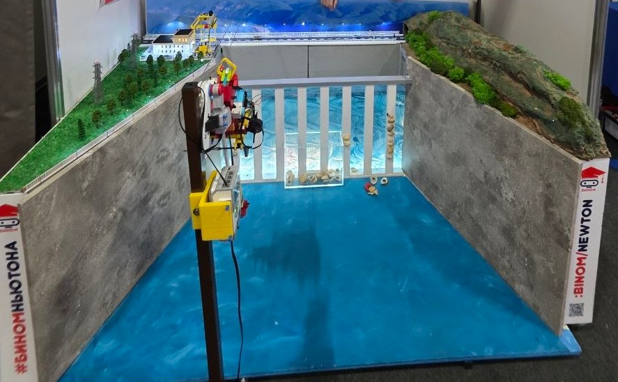

Хотелось большего, но всё же успеха ребята добились.10000471251000047127 Не знаю, насколько повлияла на это эстетика макета, но получилось красиво.1000047266
Благодарю всех за помощь!
