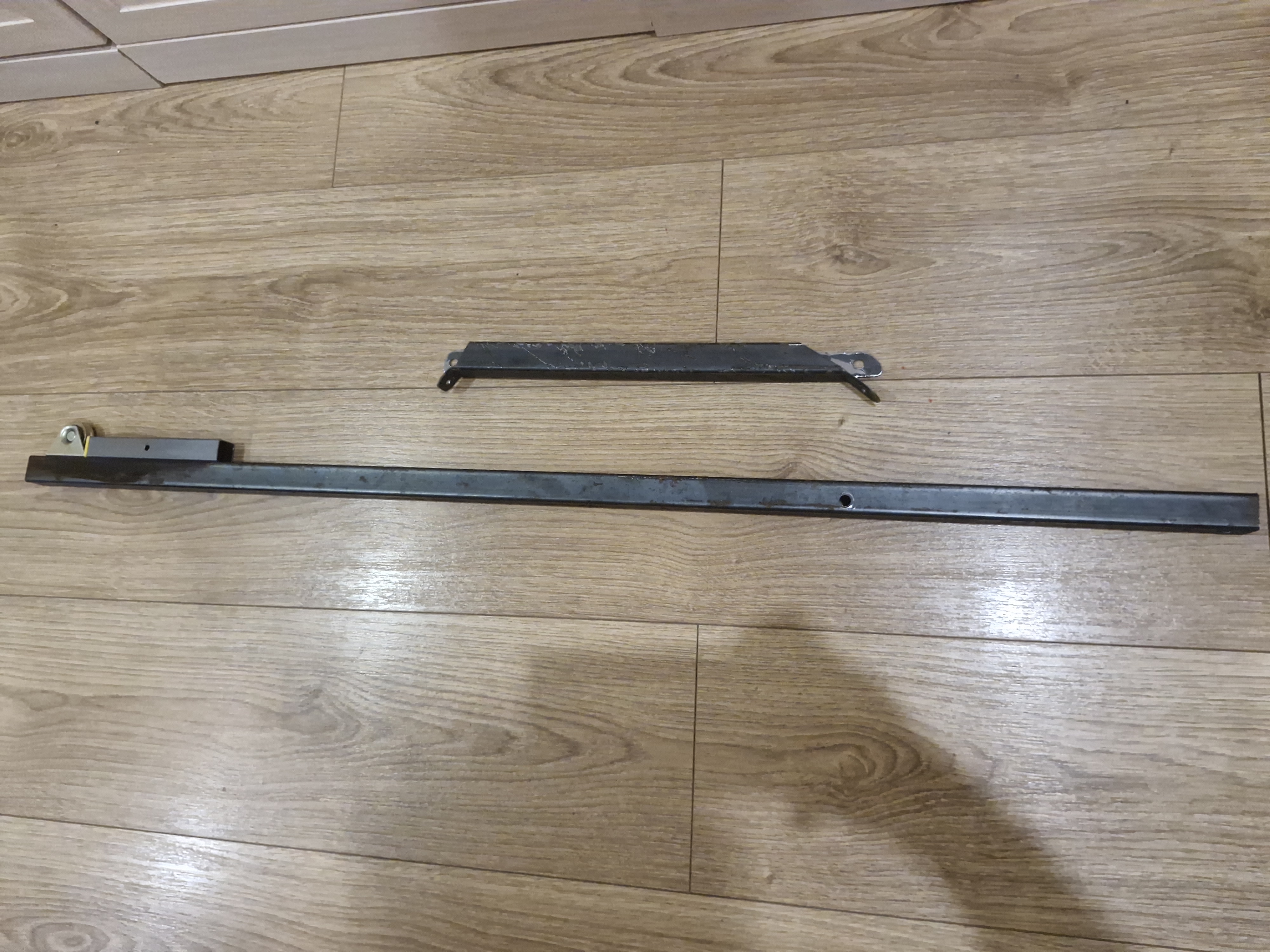

Думаю, Вы не раз держали в руках профиль 25х25х2 и надавливали на него рукой, поэтому эффект от такого действия (пусть, с учётом полной неподвижности крепления) предугадать можете.
Когда кусок полметра наглухо зажат в тисках - его даже если обсеришься - хрен погнешь)
Вадим М написал 23.01.2026 в 14:32
На тех фото, что Вы видели, Вы, по-моему, не поняли способ сборки
Вопросы к качеству фото)
способ сборки углов и перекрестий,
Я про узлы крепления укосин к вертикальным стойкам.

BV написал 23.01.2026 в 15:06 Когда кусок полметра наглухо зажат в тисках...
Но у меня то не полметра, а метр
Укосины прикреплены крепко, в двух плоскостях, люфтов нет.

Вертикальная стойка - есть прорези или нет? На фото не видно.

Нет. Только отверстия.100004503310000450321000045031

Вадим М, а первое где?
Первое что?

Соединение на первом фото (крест) где находится в конструкции рамы ?
На предыдущих фото вроде такого не было...

Слева. Второе - справа (на фото сверху-снизу). imageСейчас уже разобрал, покрасил, сохнет. А как бы Вы соединили такую раму?
Screenshot_20260124-021806 здесь - наоборот - не резал бы соединитель стоек. Соединение накладным квадратом повернутым на 45 градусов. Сверху и снизу.Саморезы со сверлом.
Screenshot_20260124-021923 Вместо укосин - распорку. Соединение накладным треугольником с двух сторон. Стойки к нижней горизонтали - также.
Все детали - прямые простые.
Про ролик писал и рисовал ранее - на два длинных винта насквозь.
Screenshot_20260124-021947 Функция этой палки?
Screenshot_20260124-021706 Функции этого огрызка?
Соединитель не разрезан, лишь одна грань срезана. У перпендикулярного ему профиля - наоборот, оставлена лишь одна грань.
Недостаток - отсутствие единой плоскости, на которую ставится макет.
Нельзя. Мишутк подробно объяснял причину:
Мишутк написал 22.01.2026 в 11:26 Здесь в малом масштабе имитируется транспорт для которого невозможно сделать жесткую раму (переправа через речку, между двумя зданиями).
BV написал 24.01.2026 в 02:34 Соединение накладным треугольником с двух сторон. Стойки к нижней горизонтали - также.
Из листа металла? Думал об этом, но преимуществ с учётом необходимости разбора конструкции не нашёл. Приваривать нельзя, а на саморезах/болтах смотреться будет хуже. Воздушностть теряется.
Потребуется - ничего не мешает так сделать. Пока причин для этого не вижу. Натяжение регулируется талрепом.
Функция этой палки? Функции этого огрызка?
Создают единую плоскость - подставку для макета (ЛДСП лежит).Если придётся везти самолётом, заменю на бруски 25 мм. Одним словом, существенных принципиальных изменений конструкции вы бы не осуществили.
