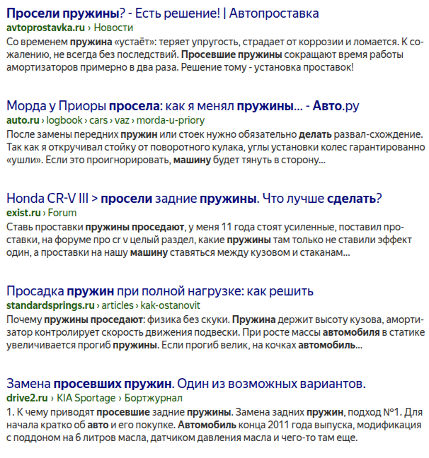

Вы пружины стальные видели когда нибудь? Многие растянуты/сжаты постоянно. Много из тех пружин утекло? Рессоры автомобиля.... Например.
Screenshot from 2026-01-23 13-51-23Вы же сами прекрасно знаете, от чего это зависит.

Мишутк,  При деформациях близких к пределу текучести. Динамические нагрузки.
Если машина будет стоять в гараже - врядли пружины заметно просядут, если при изгототовлении не нарушен тех процесс. А так то... у одного соседа есть приора с новья. 2 года - третья коробка передач)
