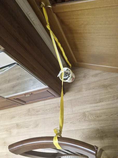

Вадим М написал 22.12.2025 в 01:22
Из профиля какую-то инсталляцию, наверное, придётся делать, крепить к панели ЛДСП, а её уже на пол.
Проведите эксперимент - натяните безменом верёвку, и подвесьте посередине двухлитровую бутылку с водой, и посмотрите на силу натяжения.

Alekss написал 22.12.2025 в 01:32
Провёл. Не могу сказать, что сильно впечатлился. Ровно 2 кг:20251222_015235
