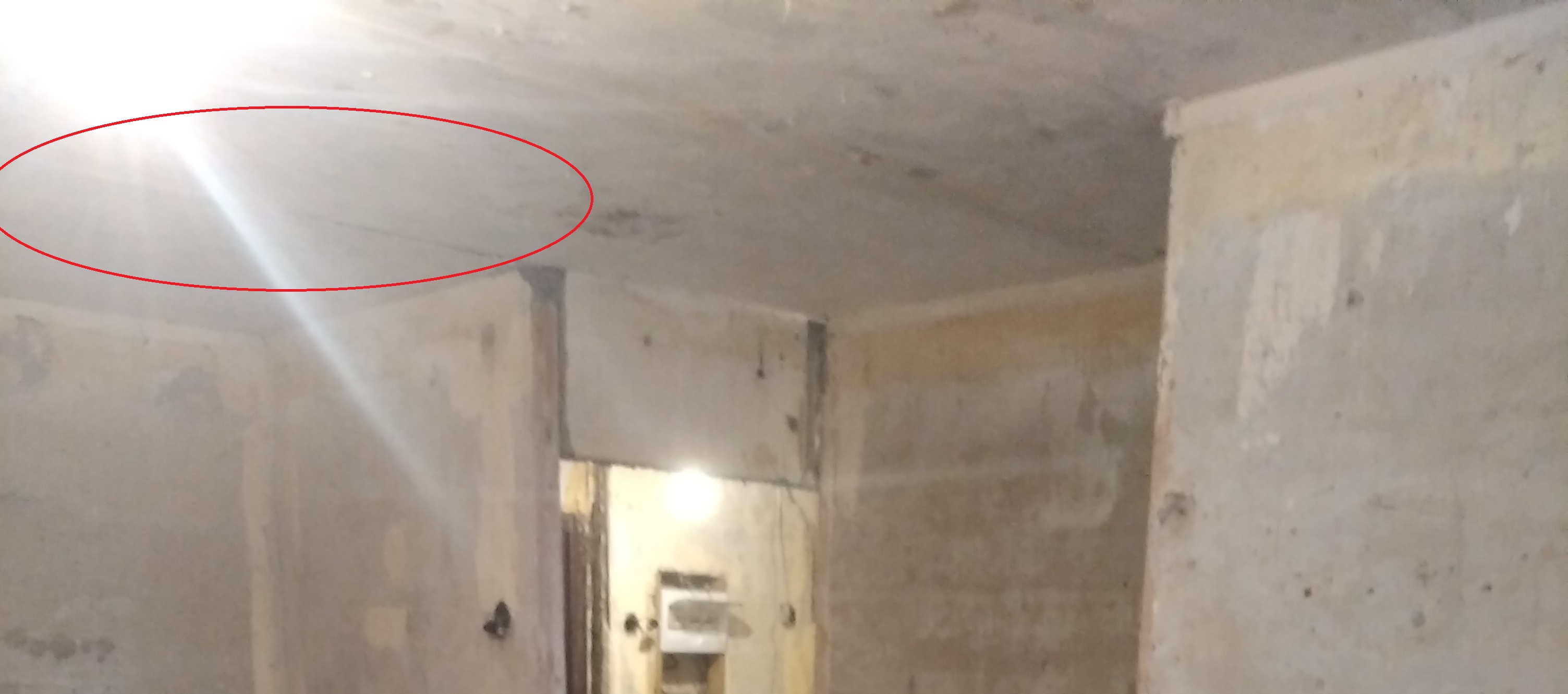

BV  25.12.2025 в 19:10:03   Про старую проводку лучше забыть, особенно про осветительную. Чтобы не опускать потолок - можно свет в пустотах плит.     А как найти эти пустоты в потолочных плитах?  Проложить кабель освещения в стыках между плитами – плохой вариант?IMG_20251209_134612

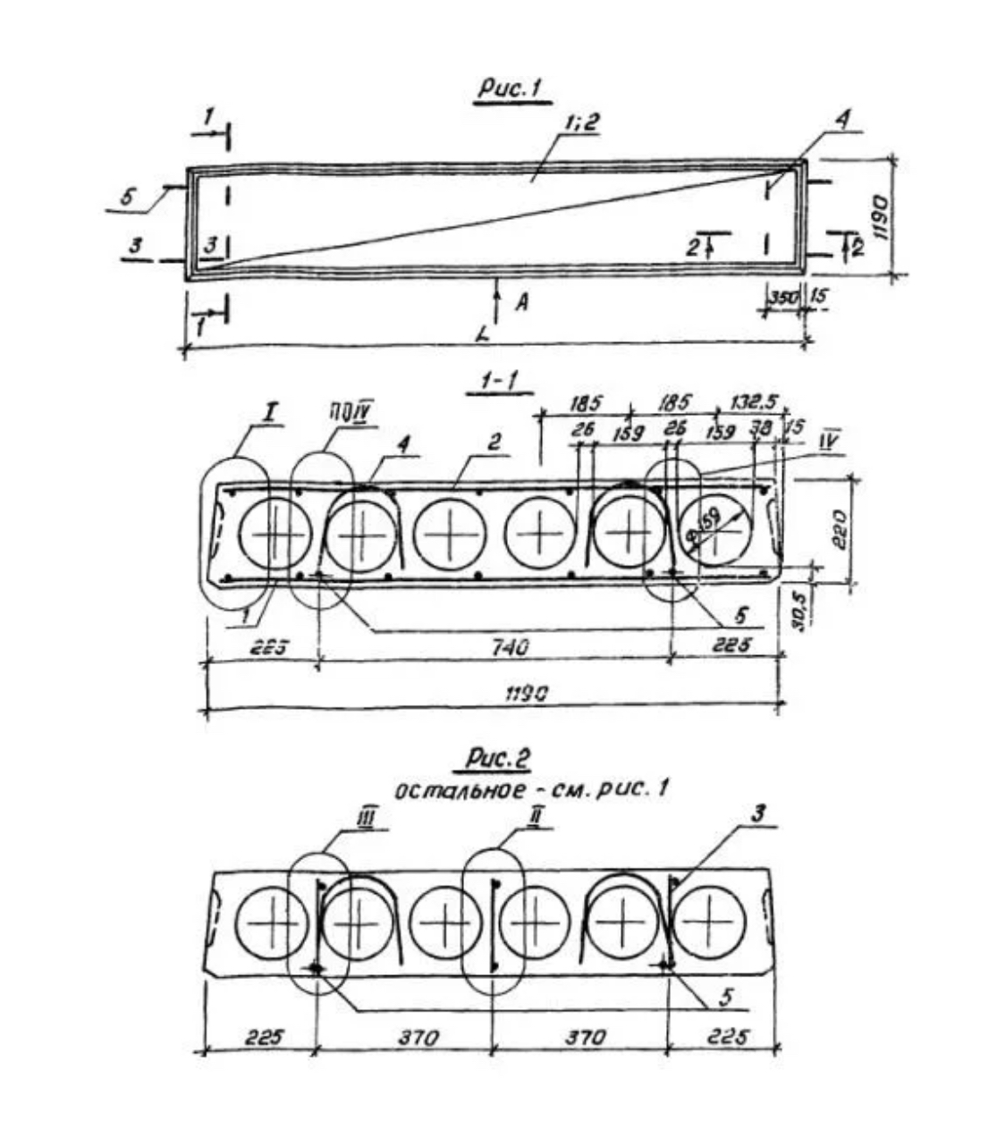

IMG_8214
