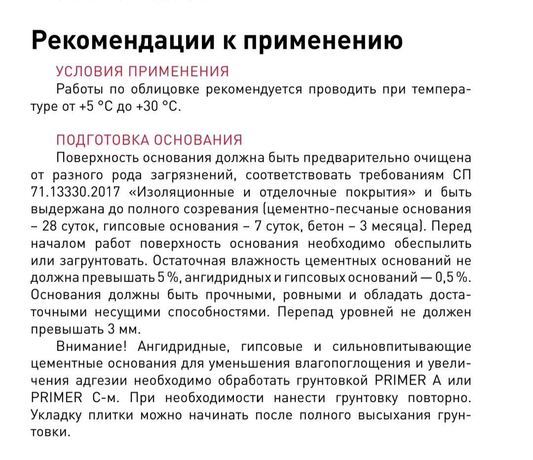

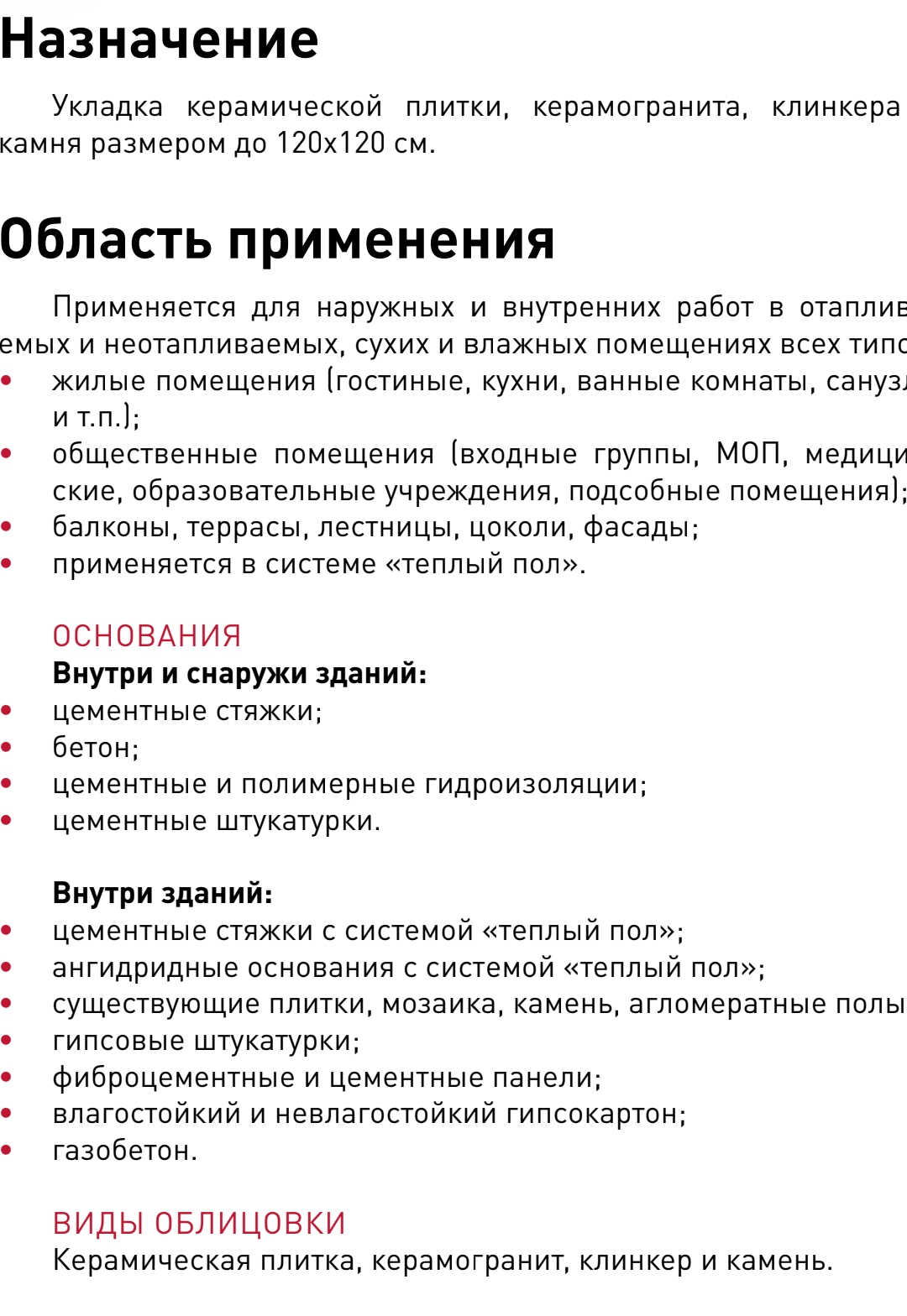

https://litokol-market.ru/upload/iblock/81c/g8z3pjq56cyw3tkmo3ji6fqb5eymka0l/TEKH.-OPISANIE-LITOFLEX-K80.pdf
Screenshot_20251230-193654где краска?
Screenshot_20251230-193735 Новосел_2013,
Если нет опыта - лучше руководствоваться рекомендациями производителя и не ходить по краю обрыва - прокатит или нет.
К слову - у штукатурки - тоже есть тех описание. Почему бы его не прочитать?
В последнем скриншоте - указан СП Изоляционные и отделочные покрытия.
Там вы сможете найти для себя много полезного, вместо обрывочных советов из интернета.
Из ТО и СП вы закроете для себя примерно 80% вопросов.
И уже по прочитанному задавать вопросы, если что-то не ясно.
Мадонна конечно сейчас напишет, что все СП надо сжечь. Но это ее личное мнение, а на стройках вобще говоря их придерживаются как ни странно.)
Ну в общем - думайте своей головой и фильтруйте...
Удачи.

Пояснения для ТС. Плиточные клея для плитки на стены в осноаном тонкослойные с оптимальным слоем 5мм. См выше описание достаточно распространённого клея К80. У него максимальный слой 15мм. Но работать таким слоем этим клеем на стенах практически невозможно, разве что задача для очень опытного мастера. Клей плывет, наносить 15 мм сложно.
Для тонкого слоя клей разводят более жидкий, для тостого - густо.
И ещё - клей имеет усадку. Если рядом положить две плитки - одну на слой 5мм, другую на 15, то там где 15 - усадка больше. На следующий день будет так, что плитка где 15 просядет.
Еще хуже, если с одного края плитки 5мм, а с другого 15.
Есть тостослойные плитклея.... но я знаю их совсем немного, и литокол например этот клей для пола.
Надеюсь смог объяснить, почему не надо так делать.
