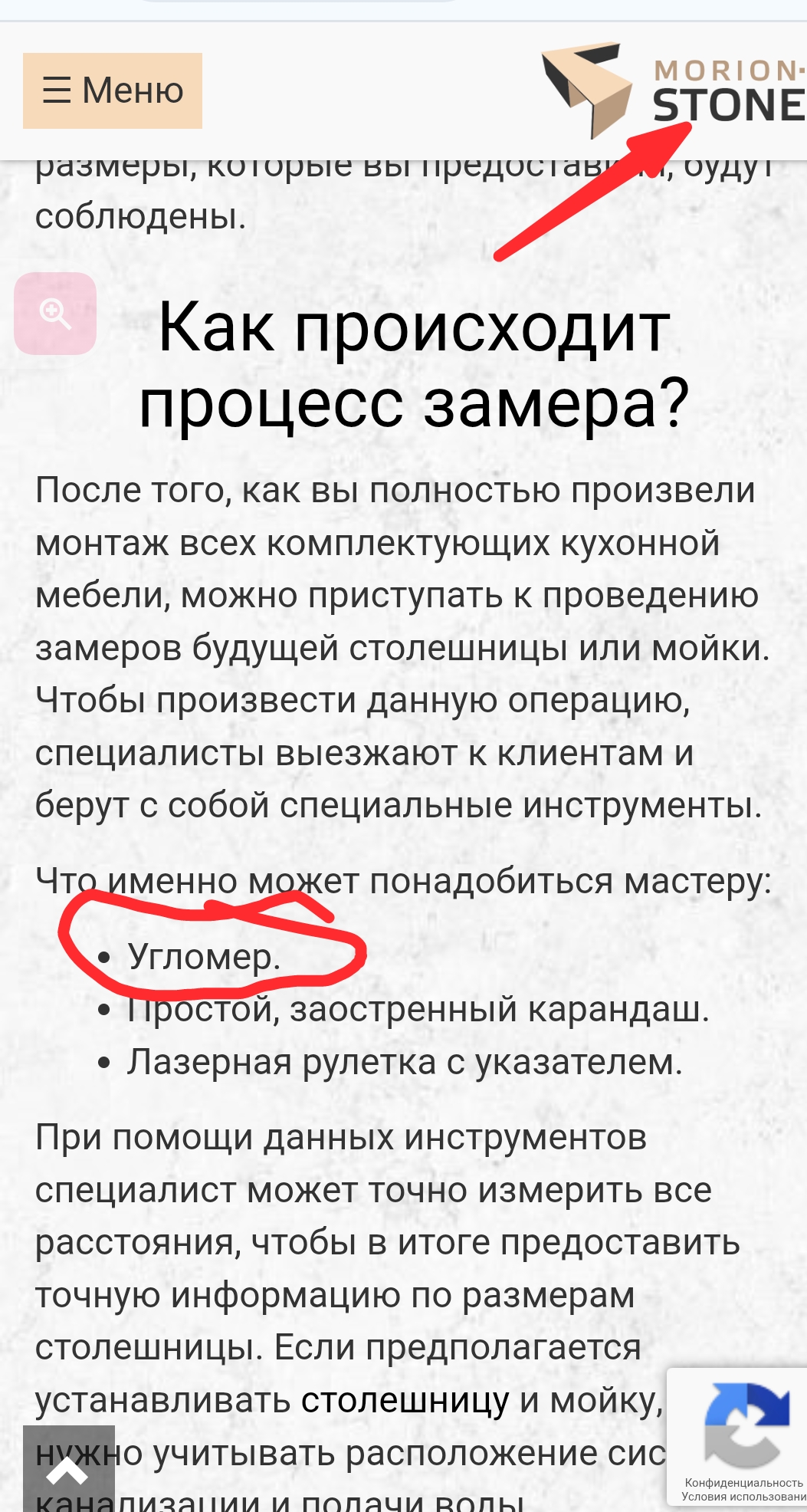

Конкретно речь про шкаф в углу. И примыкание к нему соседнего шкафа на другой стене.
Мы здесь углы обсуждали, а не шкафы в длину. В длину да - нужен монтажный зазор, это очевидно.
MADONNA написал 31.12.2025 в 13:37
Никто не станет осознанно делать встроенную мебель по размерам строительных конструкций.
Именно так и делают, если это не готовая мебель из магазина.
Особо касается углов на столешницах из акрилового камня.
Screenshot_20251231-134931 Обычную столешницу из опилок можно допилить для стыковки, а с акриловой это не проходит - будет угол 95 - сделают угловую столешницу 95.

Конкретно речь про шкаф в углу. И примыкание к нему соседнего шкафа на другой стене. Мы здесь углы .....
В цитате указан угломер - но он как раз замерщику не-нужен (зачем было обводить чью-то глупость??)
Ему нужен угольник и линейка. Я уже говорила и повторю - угломер нужен для измерения угла. 37 или 54 или 83 градуса - и тут точности угломера достаточно. При углах близких к 90 можно получить те самые 2мм (и более) на метр. Для замера - это фатальная ошибка. При замере угол 90, если нет - то отклонения в мм на длину измеряемого участка. На всякий случай - у меня есть угломер но ни разу не пришло в голову его использовать для замера 90. Другое дело нивелир с оптическим угломером - для стройплощадки при разбивке осей вещь незаменимая - но никак не для мебельщиков. Его и применить не получится.
