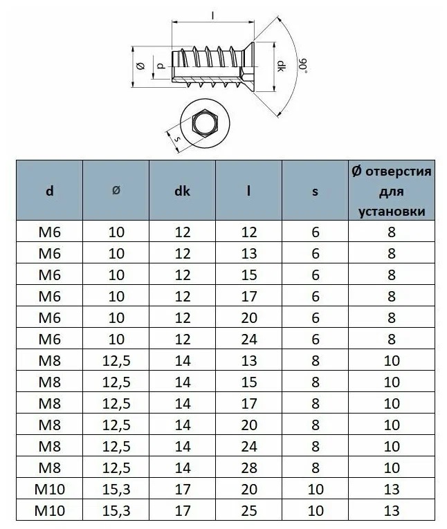

08.01.2026 в 10:30:16
СентИг написал 07.01.2026 в 20:42
подумал, что М6х13 - внутренний и внешний диаметры.
Полные данныеФуторка

08.01.2026 в 11:40:56
калямба написал 08.01.2026 в 10:30
Полные данные

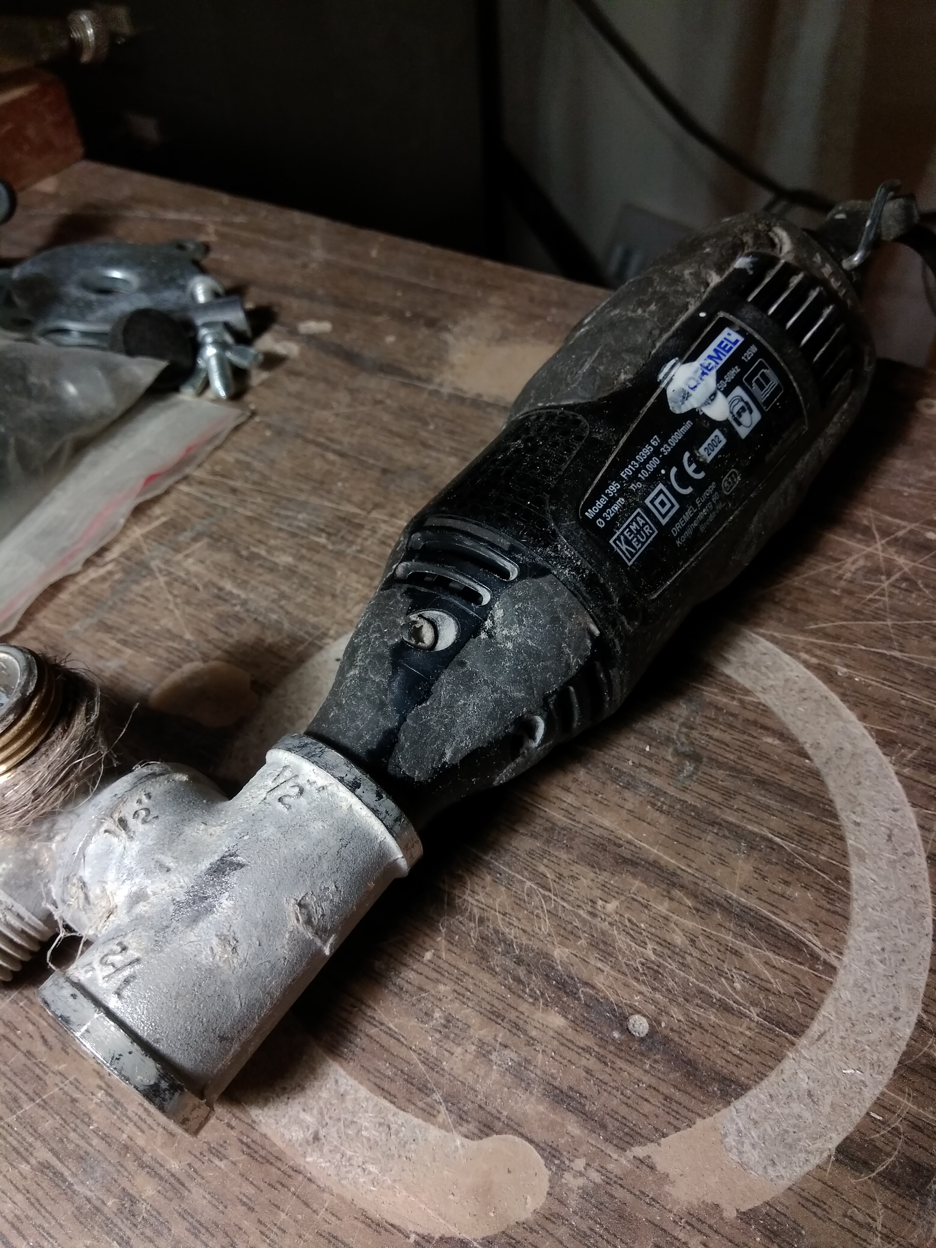

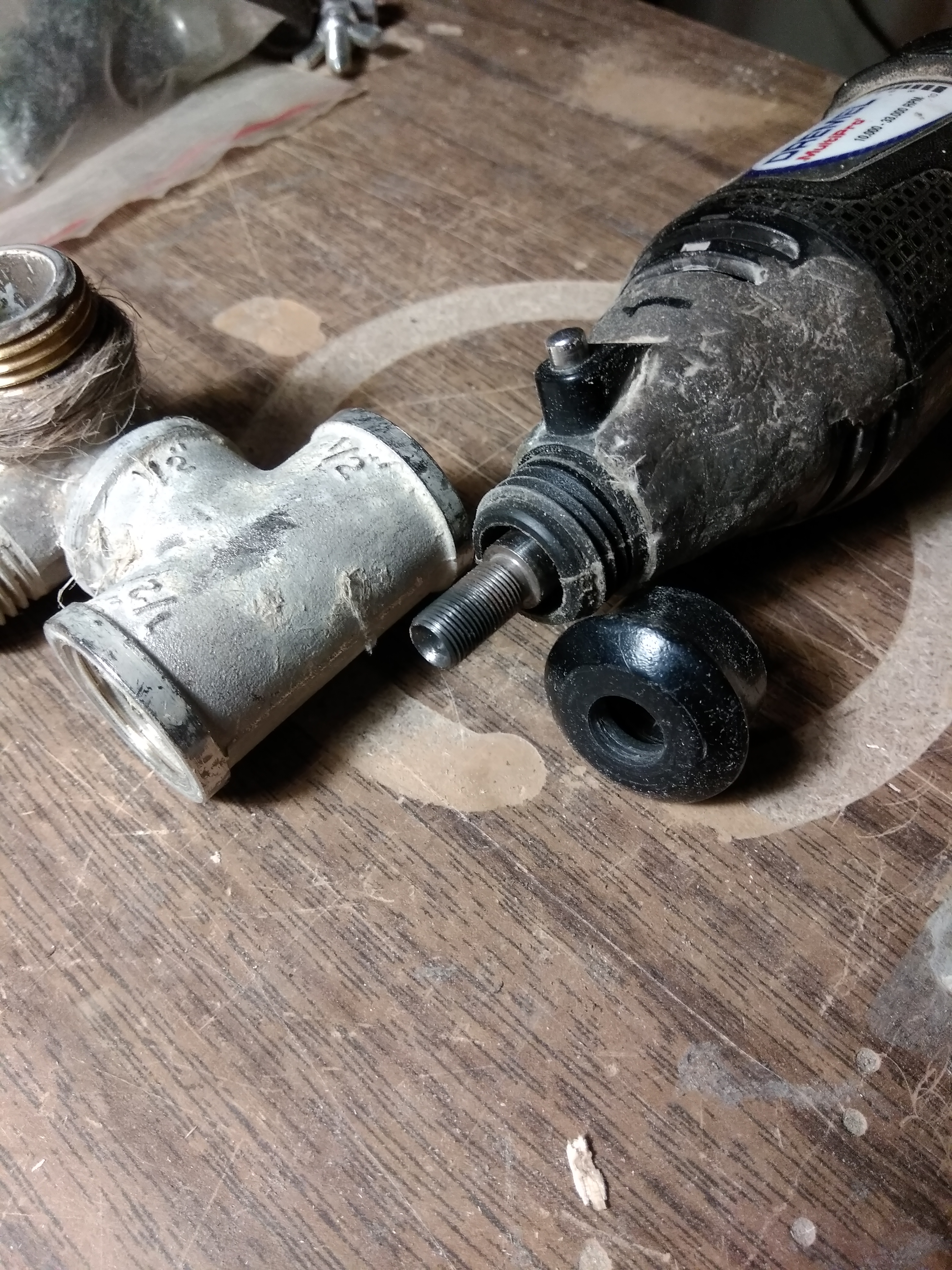

БВ с Саней сказали что есть под свёрла 10,5 и 11мм, надо лучше искать.
Alekss
Alekss
Сообщений: 1410
08.01.2026 в 12:44:07
sereza написал 08.01.2026 в 11:40
Саней
Ну у него и на корпусе дремеля резьба G 1/2". Так что не удивляйтесь.

08.01.2026 в 14:12:25
На том же озоне размеры тела футорки пишут от 9.5 до 10. А что там реально - узнаешь, когда купишь. Если реально 10 и сверлить 10 в мягкое ДСП - нормально. Если ДСП сильно плотное (имел дело с готовыми ламинированными столешницами) - то со сверлом 10 очень туго входят - подбирал сверло - нормально было с 10.5.

08.01.2026 в 17:42:47
В 11 легче закручивается!!!

09.01.2026 в 01:01:01
Alekss написал 08.01.2026 в 12:44
У Сани такие фото есть IMG_20260108_232506IMG_20260108_232426у тебя кроме словесного поноса нет ничего.
