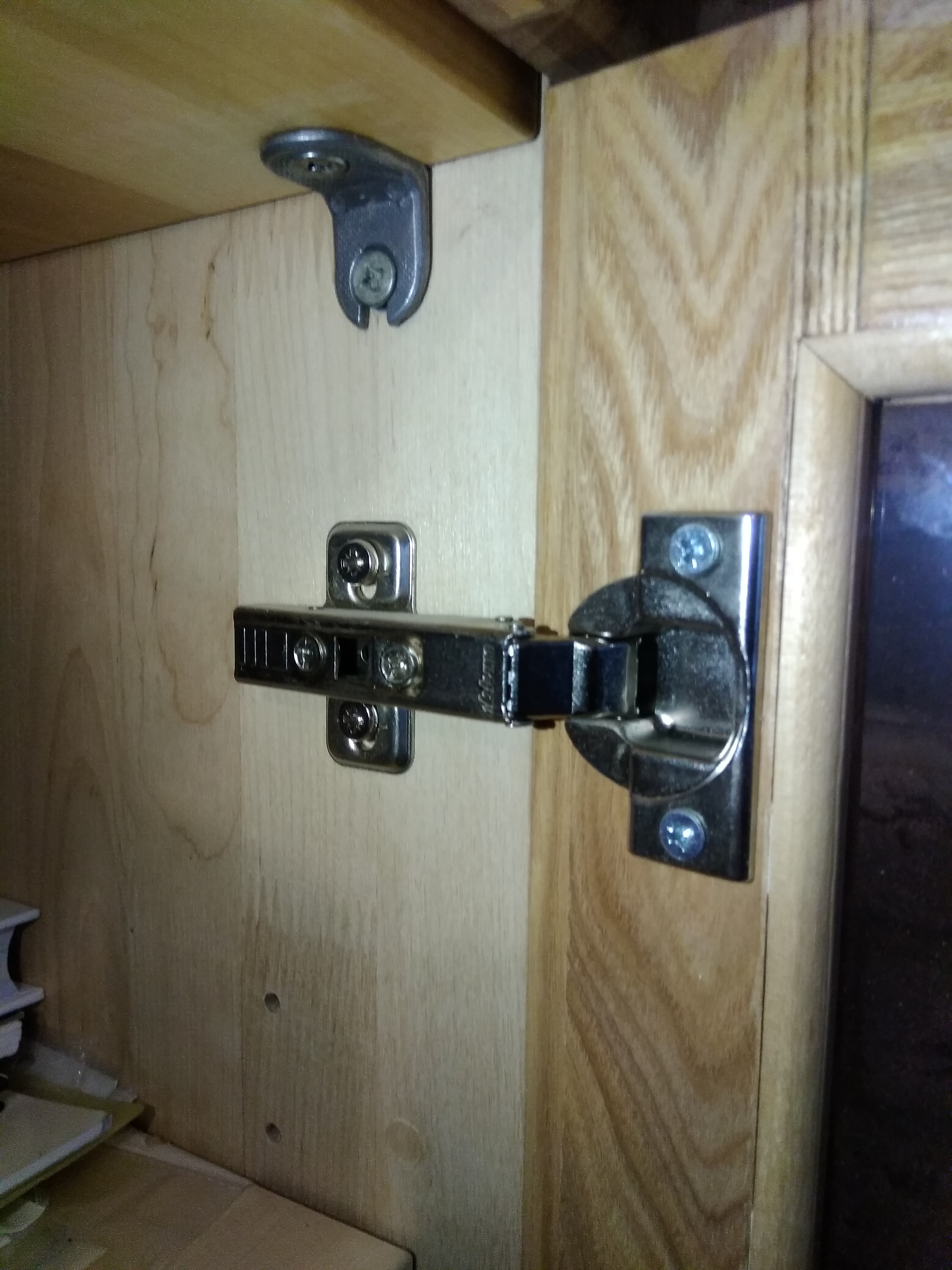

Не, мне выделили персональную индивидуальную.... К слову, на том форуме и не кусается никто. Все по своим палатам, примуса подчиняют и дрова пилят всякие. Тишь и благодать... Вот уголок о котором речь IMG_20260105_131209Себе то я понятно все заранее делал. Присверлил на 11мм, внутрь футорку. При сборке винтом М6.. Но у меня мебщит берёза 18мм. Стоевые 20мм. А у заков, где приходится переделывать, ДСП 16, и шкафы набиты битком.

Что-ж, хорошо быть умным ДО того, а не ПОСЛЕ. Нашу кухню собирали сборщики от фирмы, потому, заранее сделать было проблематично. Надо было-бы отказываться от услуг сборщиков, но...ремонт квартиры и так-то...затянулся на целых 3 месяца. Переезжать надо было, что исключало возможность дальнейшего затягивания сроков. Впрочем, пока в кухонную мебель вставил лишь 2 футорки (за все 16 лет). Тогда как в 4-хстворчатый шкаф - уже 4 штуки. что тоже понятно - в дверцах шкафа по 4 петли. И именно под петли и приходится ставить футорки. Кстати, я ставлю футорки на ПВА, правильно-ли это?
