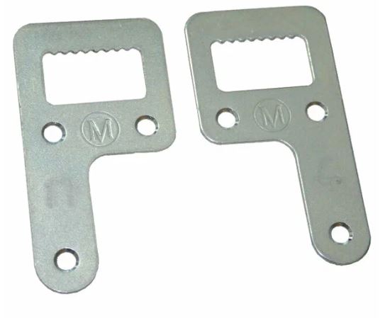

как на такую стену крепить кухонные полки?
На монтажную планку. За штукатуркой/дранкой у вас доски, вот в них и крепите планку как можно чаще.

Можно полосы 10-12 мм фанеры и к ним уже полки.

Обычно у меня это вот такие подвески: Подвеска мебельнаякоторые висят на саморезах 6х120 (без дюбелей), которые держатся в слое дерева, а дырки вокруг саморезов из под частично осыпавшейся штукатурки замазаны гипсом. Но точно в линию 8-10 таких саморезов очень трудно разместить - сыпучая штукатурка в каждом втором случае уводит сверло в сторону, поэтому положение полок приходится выравнивать в линию всякими подкладками.
Дмитрий Т написал 08.01.2026 в 13:07
Какой ширины полосы из фанеры и как их крепить к такой проблемной стене?

vadH написал 08.01.2026 в 19:02
Я так крепил подвесные шкафы на сухую штукатурку. Вырезал полосы из 10 мм (может 12- не помню) фанеры, шириной 100мм, прикрутил их саморезами через штукатурку в доски. Затем на неё монтажную планку. И подгонять ничего не надо было. Юстировка делается на подвесах-кронштейна шкафов. Для надёжности можно накрутить саморезов через каждые 10 см. И да, прикручивать фанерные полосы надо и снизу, дабы не перекашивались шкафы, там уже надёжность крепления не так важна, лишь бы держались сами.

Дмитрий Т написал 08.01.2026 в 19:30
А нижняя часть стенки полки на что у вас опирается? То же полосы из фанеры?
