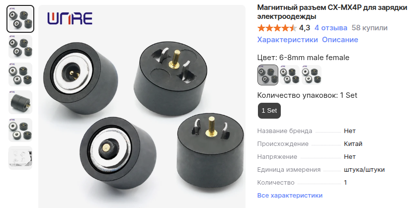

MADONNA написал 16.01.2026 в 08:42
типа «холодный перенос» припоя на поверхность.
Если коротко: - аккумы я паял - чем отличается холодная пайка от нормальной знаю - либо есть смачивание, либо нет.
А насчет перегрева - важен размер детали и масса в которой потом распределился тепло. Магнитный разъем - на фото 6-10мм. И тут уже больше зависит от того, насколько термостойкий пластик в разьеме.... а это никто не знает без теста. И зачем эти трудности, если даже вдруг получится, если есть другие с выводами под пайку?
жало паяльника скорее для микросхем, 2-3мм)
Ну это жало для мощных микросхем)
А для аккумов, если уж... 60...80вт паяло.
Dmitry47 написал 16.01.2026 в 08:56
бормашинкой шоркаю
Ну да, зачем паяться к плохо паяемому никеля или хрому (именно на магнитном разьеме), если его можно убрать, и паять к латуни, пусть даже с кислотным флюсом.
Тут возможны варианты - или не пробовал или руки кривые или оба фактора одновременно.
Да вы наверное в белой каске паяете - в этом секрет успеха)

BV написал 16.01.2026 в 11:51
чем отличается холодная пайка от нормальной знаю - либо есть смачивание, либо нет. .....
У меня в тексте использовано другое слово - потому что смысл другой. Вы меняете одно слово на другое и потом доказываете, что с подменой вы хорошо знакомы .. и все такое. Какой смысл в этом?? Более того, пайка без смачивания невозможна. Но есть ньюансы - глубина диффузии и растворения одного металла в другом. То, что часто называют (и считают) «холодной» пайкой - это очень короткий нагрев, смачивание - но отсутствие полиатомного слоя. При холодной сварке контакт есть - 5-10 лет может быть все нормально - но потом металлы расслаиваются по границе. В случае про который я говорю (холодный перенос) нет диффузии - но есть надежный контакт. Разумеется он надежен - но через несколько лет будет физически разрушен. Это как раз совпадает со сроком службы аккумуляторов. Но паять акки я никому не советую. А вот проводок к светодиоду - вполне можно, касание длится долю секунды - и конечно ничего не успеет нагреться и расплавиться - а пайка прослужит свой срок.

MADONNA написал 16.01.2026 в 12:03
То есть ваш фирменный "холодный перенос" менее надежен чем "холодная сварка"? Или это опечатка и речь была о "холодной пайке" )
Ээээ, кхм, вы забыли, мы про магнитный разъем.

Screenshot from 2026-01-16 13-04-57Сюда все припаивается, корпус может служить основанием столба фонаря, самозамыкания вроде не должно быть при кривой установке.
