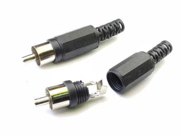

Накладно. 20 штук надо. Да ещё и придумывать к нему крепления столбов (печатать на 3д-принтере). Никто не оценит. Я купил уже пружинные разъёмы, соберу на них. Можно и обычные штекеры с тем же успехом использовать:image или тюльпаны:image
