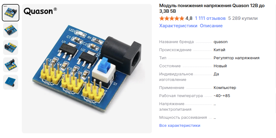

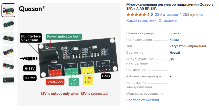

А еще есть вот такая штука (и ей подобные): Screenshot from 2026-01-15 17-22-56Очень удобно для макетов. Включение от общего источника питания, раздача разным привередливым потребителям. По факту на вход крону, на выходе сразу 9, 5 и 3 - сиди и радуйся разводя провода по макету. Вот даже с кнопочкой Screenshot from 2026-01-15 17-28-54 Скажите, в баллах на соревнованиях присутствует оценка "техническая эстетика"?

Мишутк, идея с магнитным разъёмом очень интересная, мне понравилась. Если макет использовать на постоянной основе (передвижная выставка, например), то обязательно так бы и сделал. Но нам максимум на 3 раза (региональный, всероссийский и международный этапы), и то при удаче... Техническая эстетика не оценивается, это всё внутри будет, никто не увидит. Всякие навороченные блоки питания пока ни к чему, не так много там светодиоодов (фонари, фары машинок, ну и может быть, красный на опору ЛЭП придеплю.
