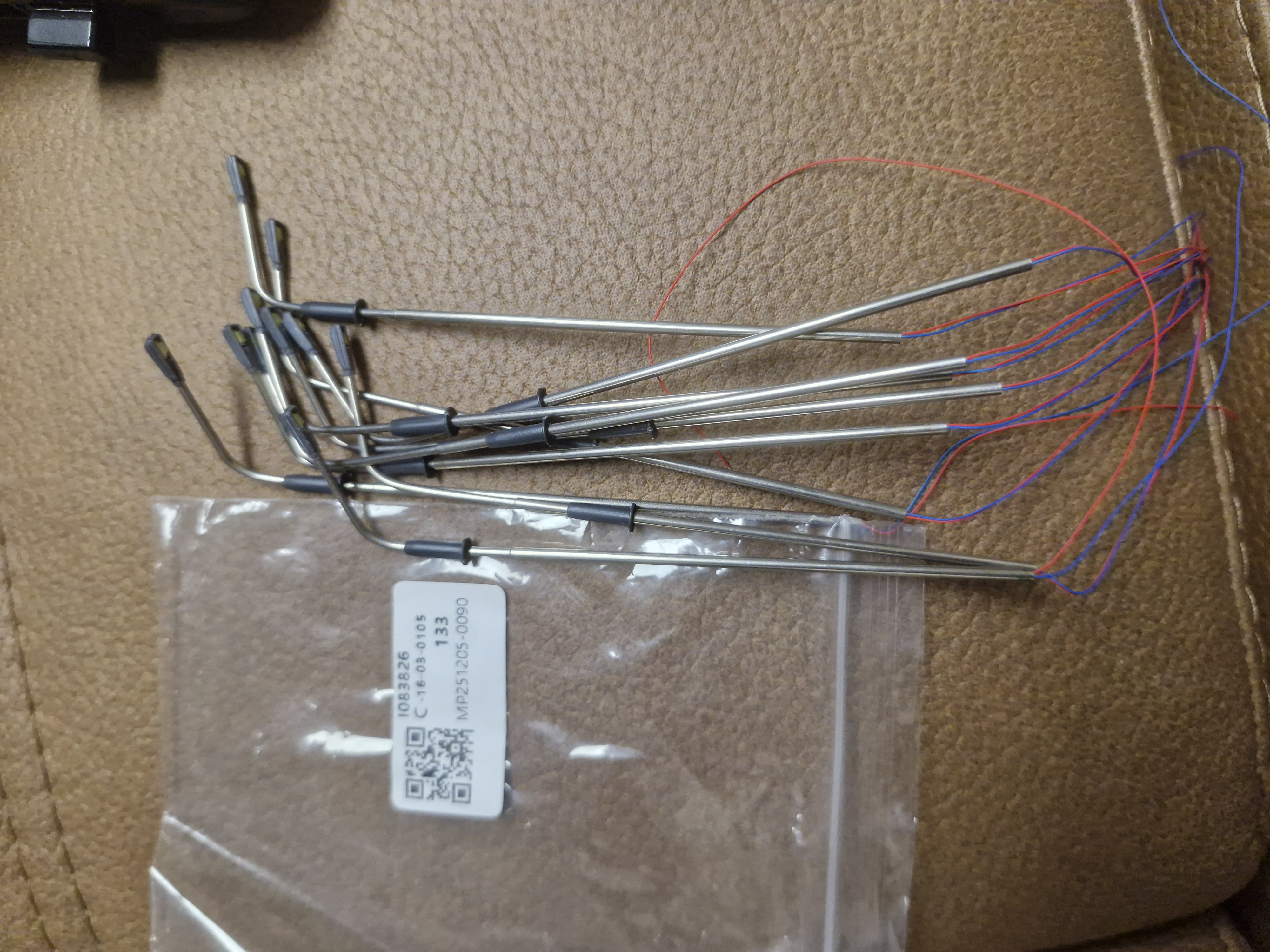

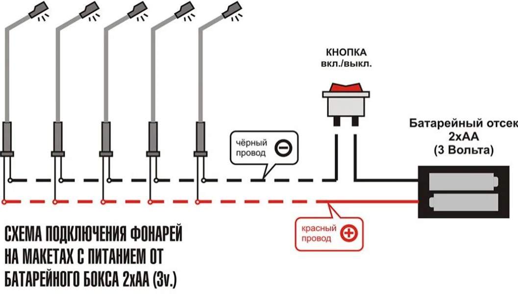

Помогите лучше с другим - внезапно проблема на голову упала - не знаю, как подступиться. Купил на "Озоне " вот такие светодиодные фонари для макета. Сейчас получил, а там, похоже одни кристаллы внутри, а к какому драйверу подключать и по какой схеме - ни слова. На сайте лишь написано, что они на 3В. Попарно, параллельно, последовательно подключать - не понимаю...((( 1000044641в сети есть картинка:imageНо насколько она достоверна - включишь к БП. боюсь, сгорят...

В каких-то комплектах входят резистроры неизвестного номинала - у меня не было:image

Питание рассчитано на 3в, резистор должен быть, но сгорят или нет от 9 неизвестно. Могут перегреться. По хорошему надо померять ток. До 50мА нормально. Вообще раскошельтесь на регулируемый источник питания. Пригодится для всяких задач. У меня вообще без дела валяется, но там аналоговые приборы и нет регулятора ограничителя тока
