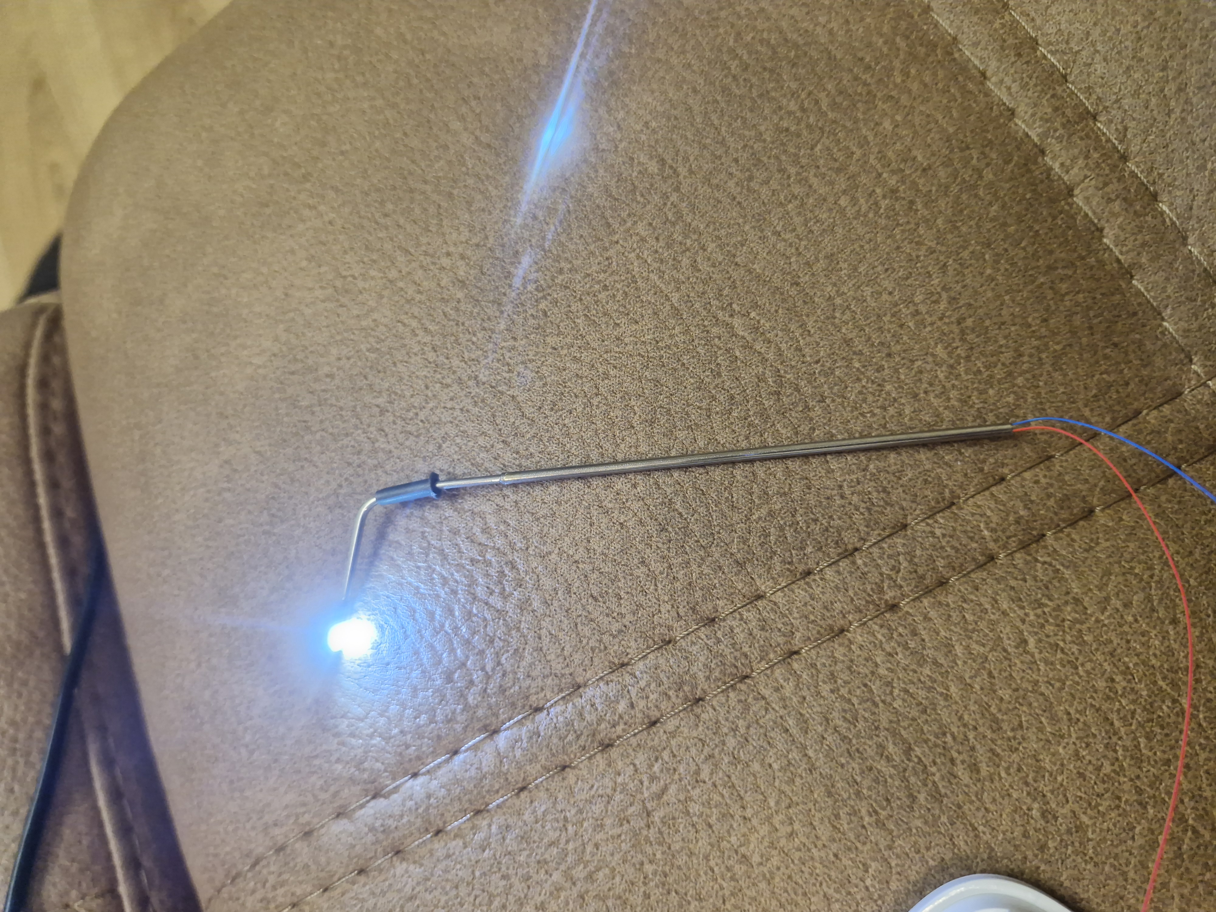

А если в БП поставить один общий резистор ватта на 2 - это решит проблему?
Если коротко - так не делают. Но работать будет если диоды одинаковые по напряжению. Посчитать сможете этот один резистор? ;)
Но если уж ставить резистор, что мешает поставить их 10? Ну лишние 10 минут на 10 паёк. У каждого фонаря впаять в разрыв провода.
Провода хрупкие. Так один резистор на входе поставил и дальше простые соединения. А если 10, то на каждом проводке от фонаря будет приталенная деталь болтаться. Технически это, конечно, выполнимо, не волнуйтесь отдельной темы по распайке проводов не будет))

Dmitry47 написал 15.01.2026 в 08:16
для перехода с 3в на 5в ничего делать не надо
Как не надо? Сгорит же светодиод на 3В.

Вадим М написал 15.01.2026 в 08:54
Как я писал. Диод без ограничения тока к источнику питания не подключают никогда.

Вадим М написал 15.01.2026 в 07:53
Провода хрупкие
))) К вам эти фонари уже приехали, или просто поболтать?)
Посмотрите как это сделано в фонарях с резисторами. Вы размеры резистора 0.125вт представляете вообще? Или тоже... поболтать? )

BV написал 15.01.2026 в 15:26
Я же приводил фото в самом начале.image1000044648

Вадим М написал 15.01.2026 в 15:32
В этой теме?
Если так, то на фото не видно конец провода без изоляции.
