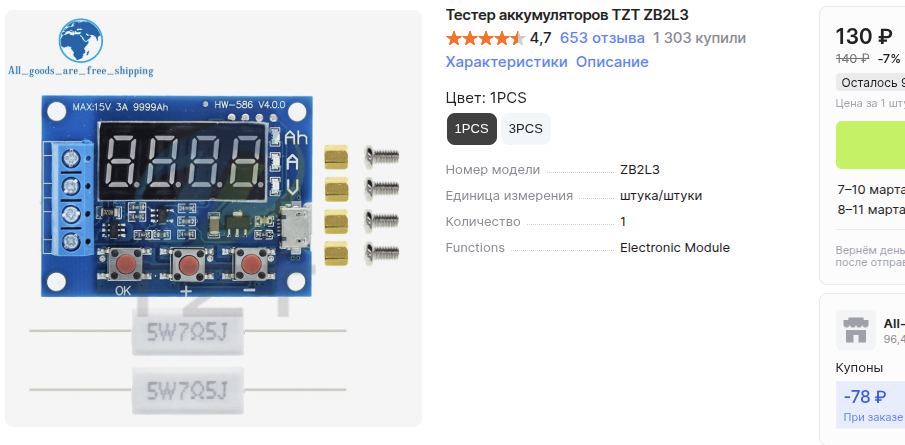

Это делается немножко по-другому... Замер потребляемого тока в цепи. Далее при помощи ЛБП проверяются параметры питания удовлетворительные для требуемой яркости свечения. Потом батарейка ставится в приборчик измерения емкости элементов питания, на котором ставится приблизительная потребляемая мощность и нижний порог по напряжению. imageВ голове появляется понимание как все это работает, насколько хватает, возможность проектировать подобные схемы (масштабируя). Иначе - вечные эксперименты, сомнения, переживания.

Мишутк написал 24.02.2026 в 16:41
Метод без внесения изменений в измеряемую цепь? Миллиамперметр тестера имеет не нулевое внутренне сопротивление.
Поэтому малый ток от батарейки измерить не так просто. Если измерять на доп резисторе скажем 1 ом - нужен вольтметр с погрешностью примерно 1 мВ.
Кроме того - красный и синий - немного разные токи. И постепенно токи снижаются.
Можно по лаб БП поставить ток примерно по яркости. Но тут только приблизительно получится.

24.02.2026 в 17:32:24
Черт возьми, как все просто оказывается. Вообще лучше логгер использовать и смотреть график разряда.
