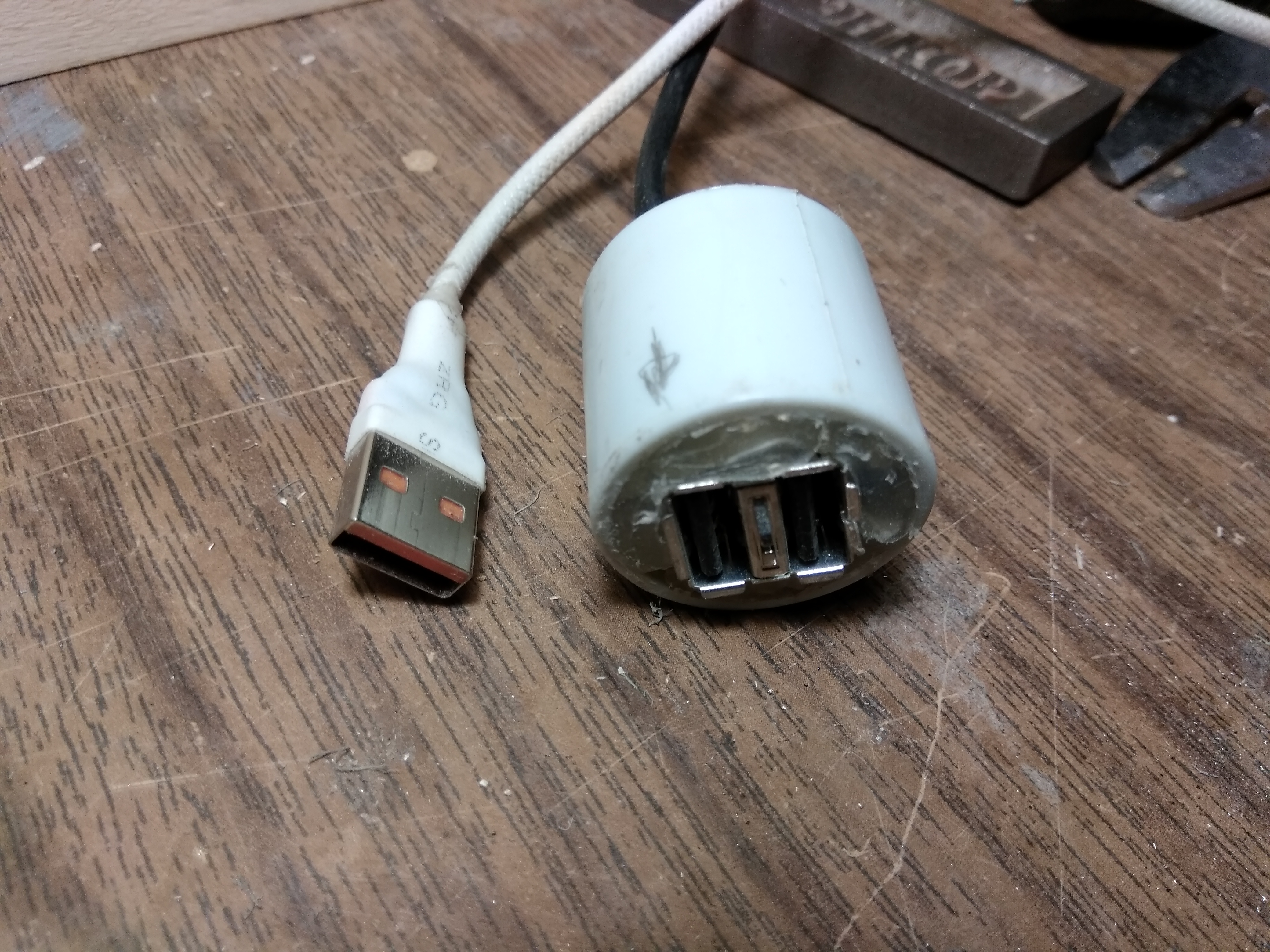

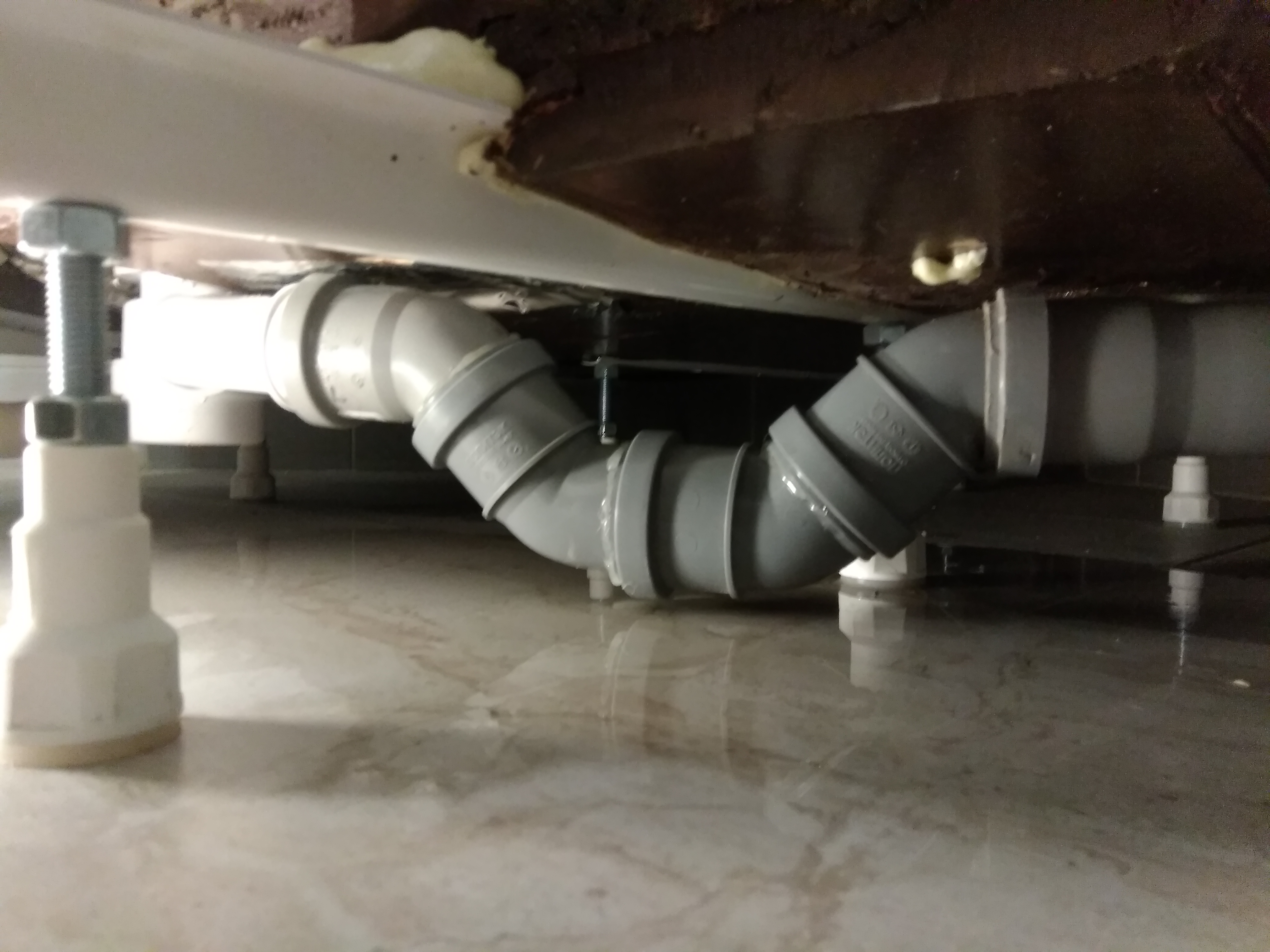

Спешу разоружиться перед партией. Раньше я Steinel слушал, и не знал что Вы запрещаете... Это гидрозатвор на соплях. Полипропилен. Резинки вытащил и склеил кракозябру IMG_20250429_233703это разьемы. Перепаял, и залил соплями же IMG_20260113_174154но я не блогер, поэтому мне (наверное) можно.

sanya1965, выходит, термоклей липнет к полипропилену?
