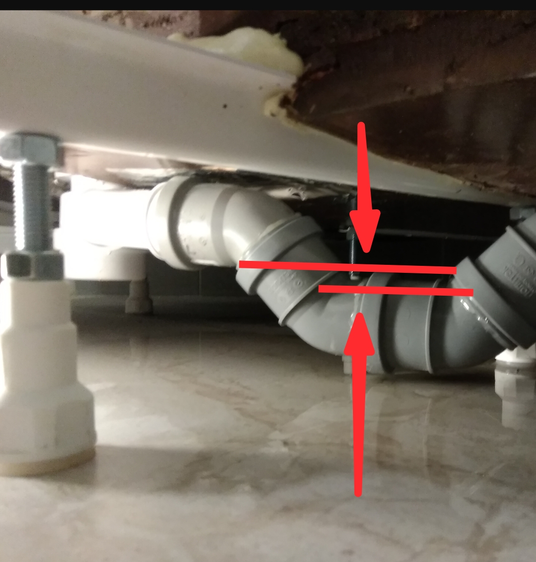

Спешу разоружиться перед партией. Раньше я Steinel слушал, и не знал что Вы запрещаете... Это .....
На даче прокатит такая высота водяного затвора, а МКД - нет.
Screenshot_20260114-014602 Миллиметров 15...ну 20 макс, если сравнить с 50й трубой? А надо 60, ну хотя бы 50.

BV написал 14.01.2026 в 01:48
Если по факту не срывает, то почему нет? Зато производительность высокая. Надо, наверное, себе такой сделать. Только зачем клеить/паять, разве уплотнительные кольца недостаточно надёжно держат?

Это элементарные свойства материалов, я тут не при чем. В обоих описанных случаях термоклей скорее работает как прокладка (резина в каналье тоже не приклеивается в трубе). Цианокрилат вроде тоже клеится к пропилену и держит неплохо поначалу. Однако отпадает после механических нагрузок. И да, на фото лютое рукожопство)
Ключевое слово. И если не срывает, то быстрее высыхает.
Вадим М написал 14.01.2026 в 09:07
Вам мало производительности порядка 40-50литров в минуту обычного нормального сифона?
Да делайте, заодно и опыт будет - срывает или нет, и как быстро вонять начнет, когда высохнет)

Вадим М, для безнапорной канализации термоклей выполняет функцию заполнения зазора. Если клеить "навстык", конечно не приклеит, он к нему инертен. Если соединение "на сдвиг", то термоклей о5 же прокатывает. Но надо "шероховатость" основу.
Кому надо? У меня работает так.

BV написал 14.01.2026 в 20:25
Ванна Ravak New Day. Ей мало, потому и делал так.

sanya1965 написал 14.01.2026 в 21:15
Обычно надо тем, кто делает правильно.
ГОСТ 23289–2016 («Арматура санитарно-техническая водосливная. Технические условия») высота гидравлического затвора в сифонах должна быть следующей:
  • для умывальников, моек, биде — не менее 60 мм;
  • для ванн и душевых поддонов — не менее 55 мм.
Под работой понимается то, что вода сливается?

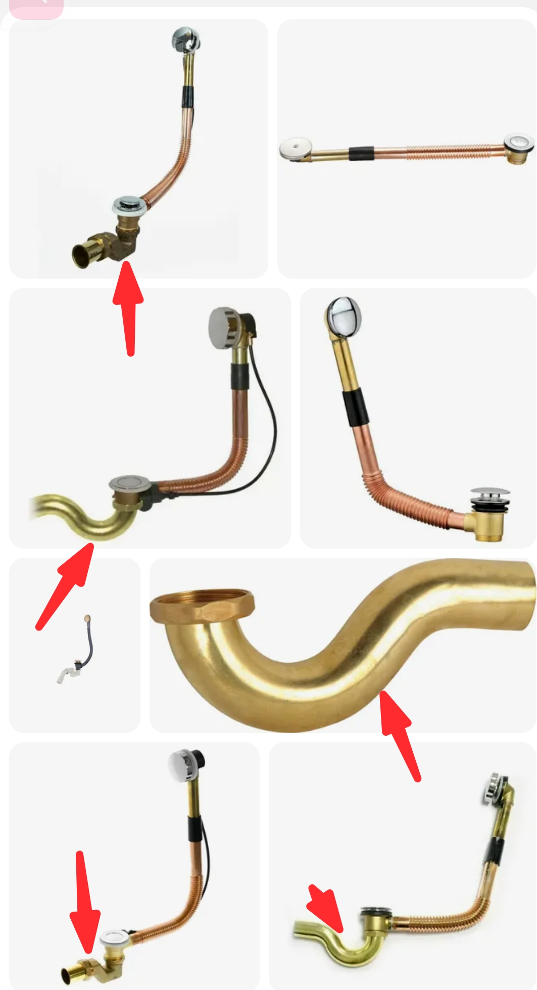

Так она сливается и через вот такие поделия .... Screenshot_20260114-212734 Лет 15+ назад их все очень хотели... потом... меняли на пластик с нормальной глубиной затвора, ну когда вонь совсем доставала)
Примерно вот так: https://mastergrad.com/forums/t99922-sryvaet-gidrozatvor-v-vannoy-chto-delat/?page=8#post1705232

BV написал 14.01.2026 в 21:35
Можно фото решетки в выпуске?
Там клапан TIM без решетки. Я делал несколько вариантов, оставил лучший.
