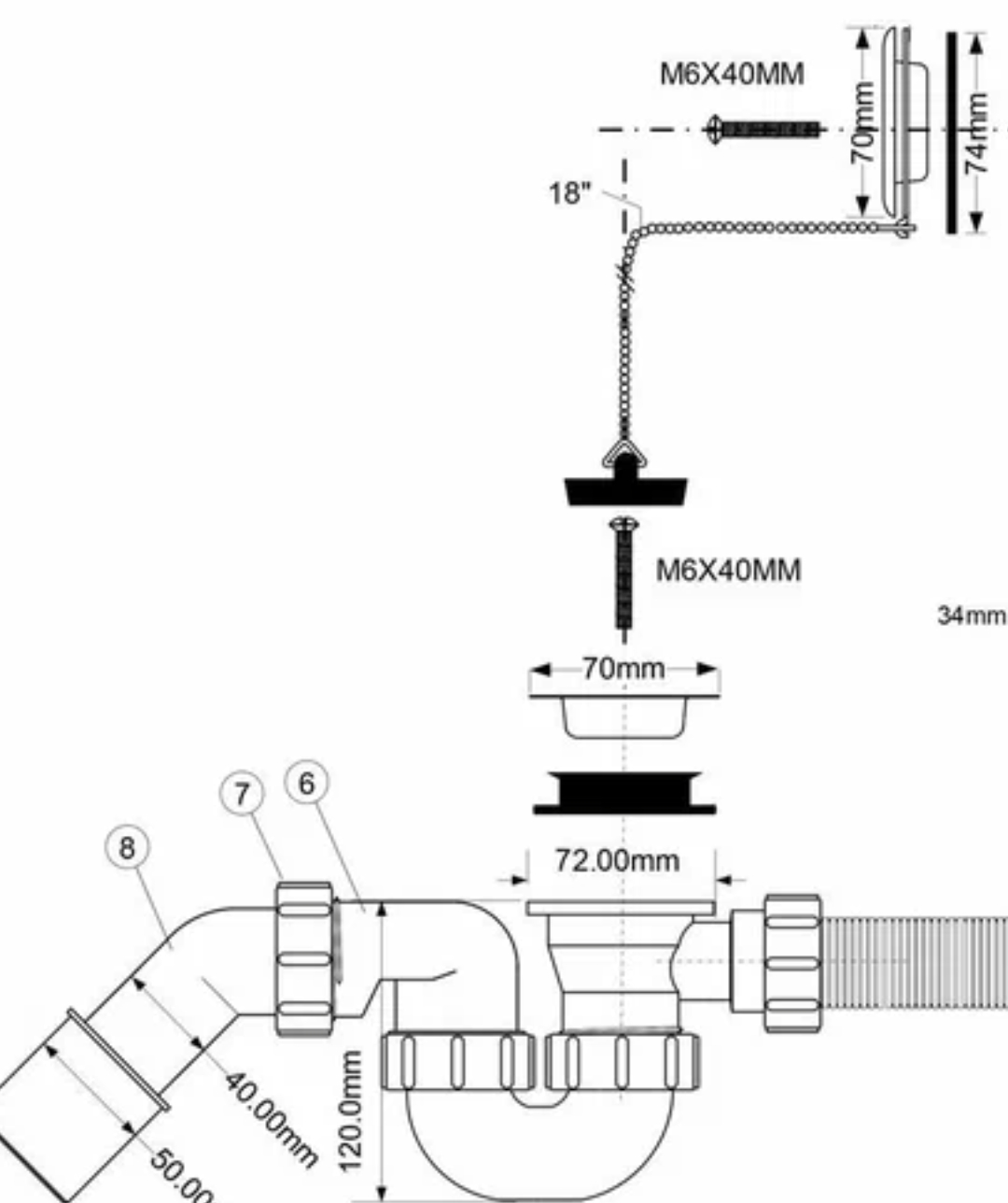

Вот примерно такой сифон вполне хорош, кроме высоты затвора.
Screenshot_20260115-223347
К сожалению ничего более глубокого не попадалось, кроме MRB1

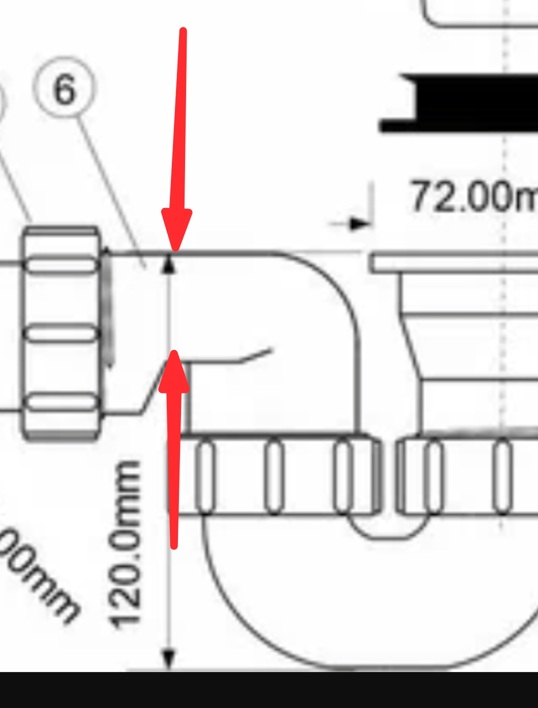

Но и в нем есть узкое место Screenshot_20260115-225420 И в сифонах эти узкие места из-за высоты дна ванны от пола.

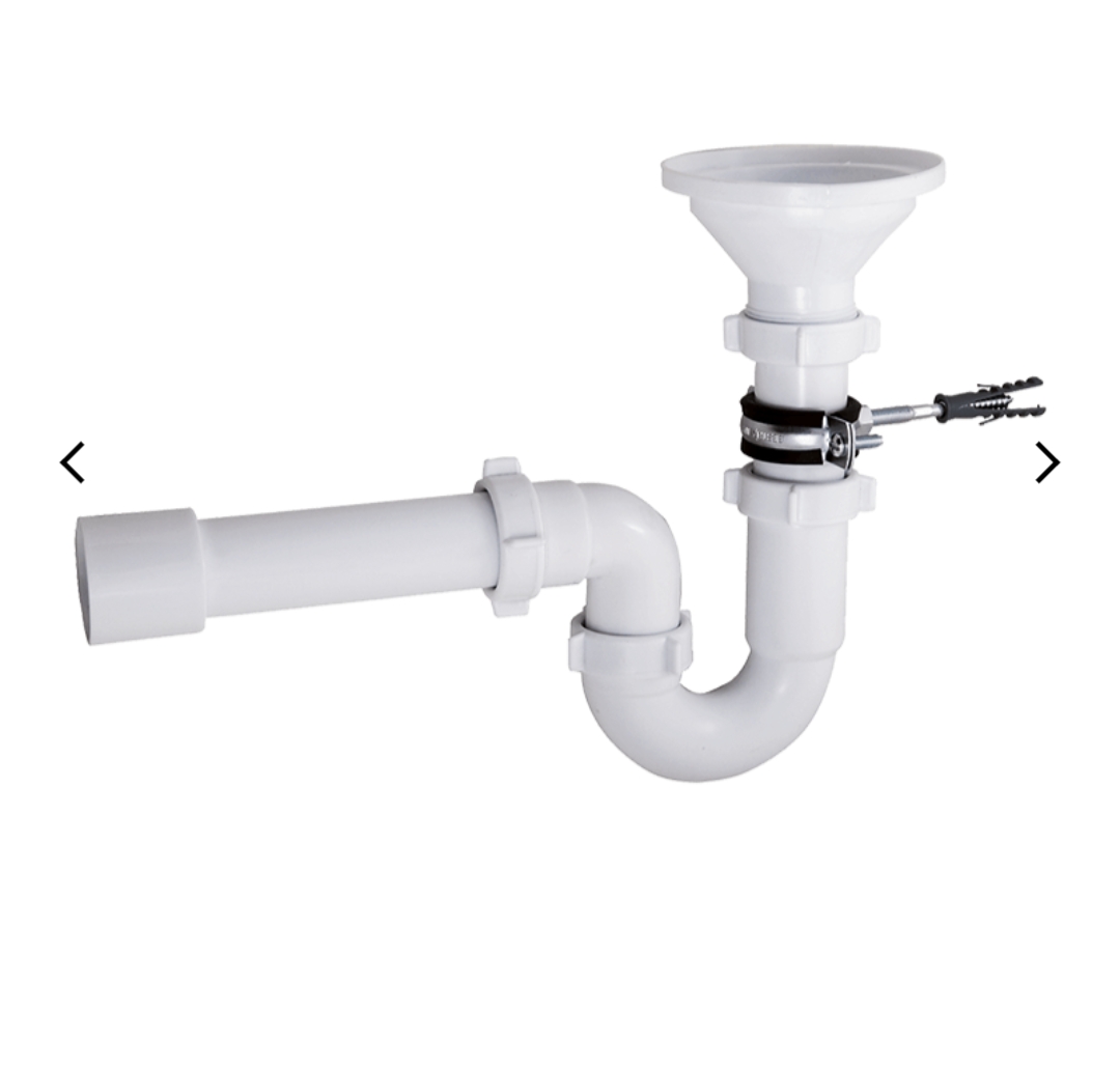

Когда надо было глубокий невысыхающий, и с большой скоростью для аварийного трапа - делал из кухонных U образныхобразных "прямоточных" примерно таких...
Screenshot_20260115-223804 Но для ванны они слишком высокие. Хотя если проковырять ямку в полу)
