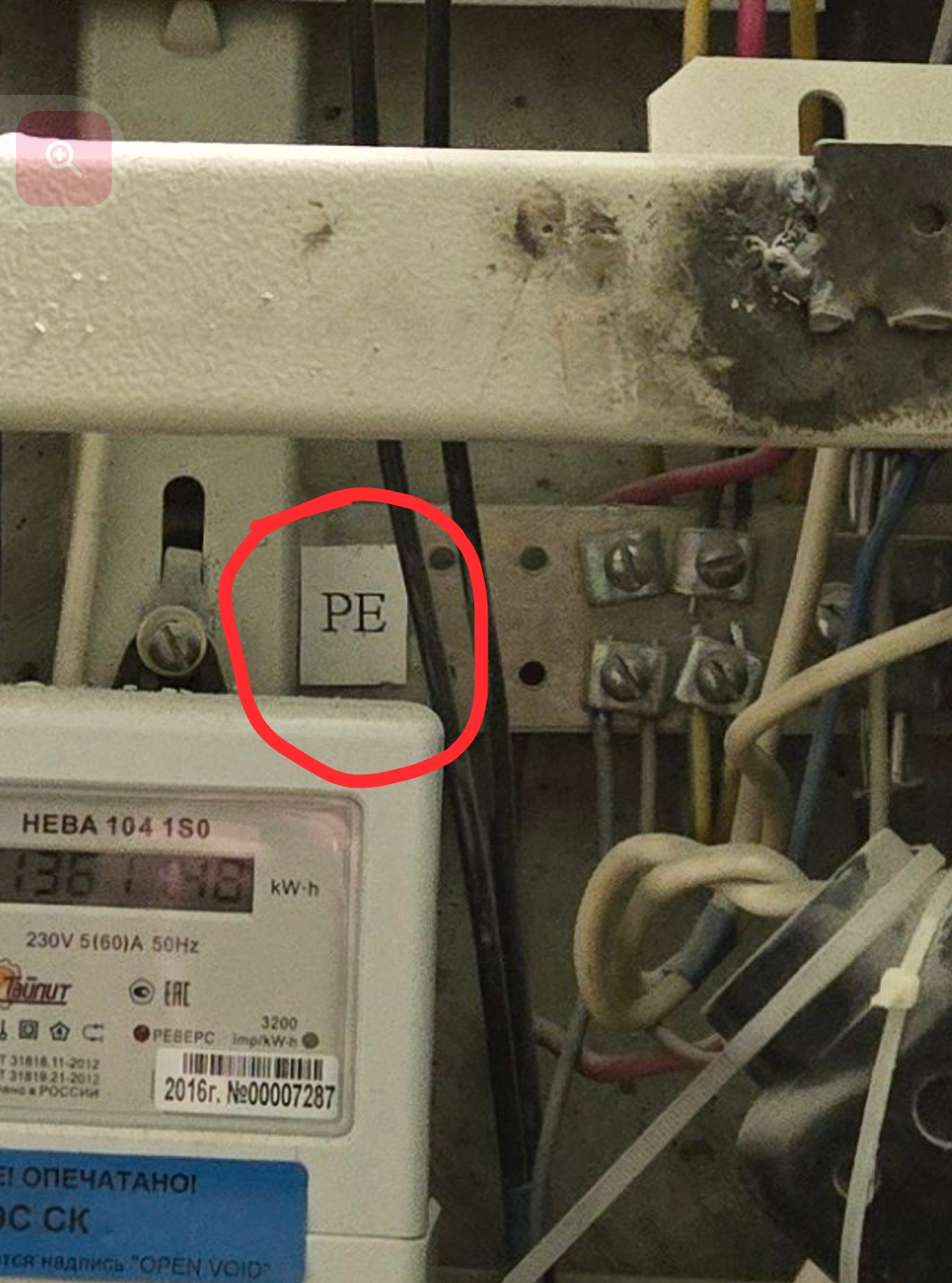

jakov, надеюсь не забыли сделать ДСУП в ванной?
jakov написал 24.01.2026 в 18:03
Линии уже проложены
И... если есть возможность приварить флажок к арматуре в бетоне. Ну... на случай украденного наркоманами кабеля.
Все чаще такое воровство стало попадаться, увы....
Наверное надо землю из арматуры делать, сваривая щитки по вертикали по этажам.

BV написал 24.01.2026 в 18:38
А это возможно в квартире пещерного периода?

Radio написал 24.01.2026 в 20:52
Там штатно РЕ был в щите, пока не украли его)

BV написал 24.01.2026 в 21:08
Не заметил такого. В стояке 4 провода.
Сообщений: 132061
24.01.2026 в 22:38:29
Radio написал 24.01.2026 в 21:29
Да вот же, даже подписано) Screenshot_20260124-223635 И изолированная шина нуля. И схема на 1й странице на фото - там две шины.
РЕ на месте. Фото со вспышкой. Так просто его не украсть... На этаже 4 квартиры, у каждой пары квартир закрывающийся тамбур, в каждом тамбуре щит на 2 квартиры. Все тамбуры закрыты! РЕ

jakov написал 25.01.2026 в 22:51
Фото со вспышкой
Сразу бы так. Вопросов меньше бы было.

BV, прикладываю еще фото со вспышкой... Тот хвост о котором Вы вопрашали - это нейтраль. N
Фото со вспышкой
Смущает цвет изоляции некоторых проводников, прикрученных к шине PE.
А также... (Доведём маразм до абсурда!) Два проводника под один зажим.
