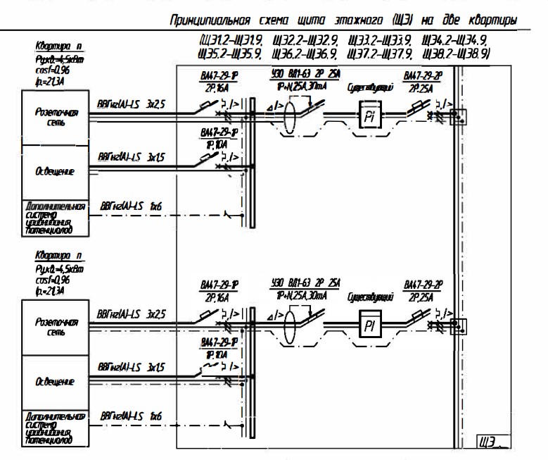

Приветствую всех! Дано: 1 комнатная квартира, старый фонд, с газом. В доме проведен капитальный ремонт с модернизацией ВРУ и с заменой этажных щитов. Выписка из проектной документации раздел ЭОМ (однофазный ввод, разрешенная мощность на квартиру 4,5 кВт, замена TN-C на TN-C-S):
ЭОМ_1ЭОМ_2ЭОМ_3 По факту в этажном щите такая компоновка:

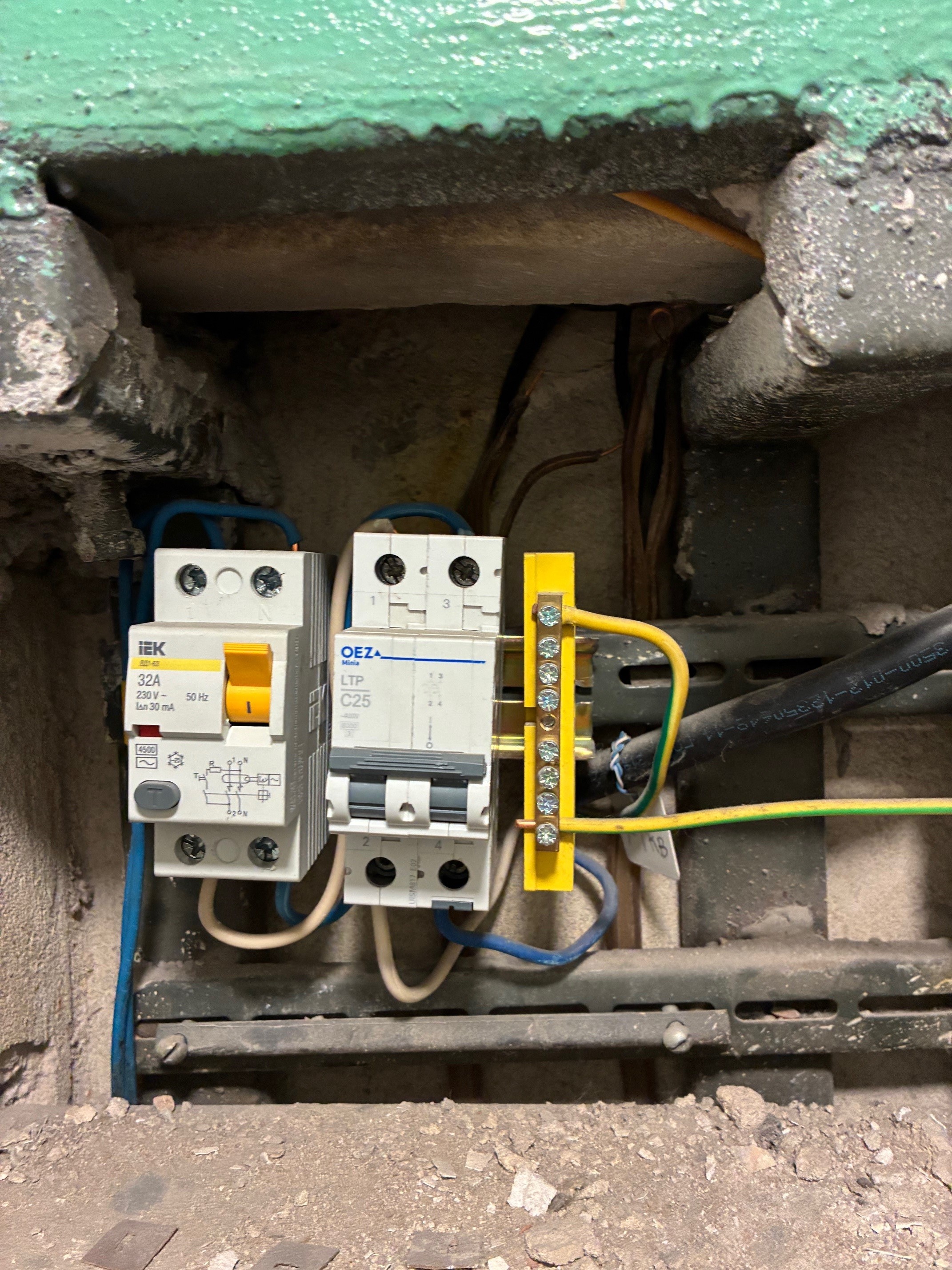

  1. Автоматический выключатель IEK, серия ВА47-29, 2p, 25А, кривая C, 4.5кА (установлен при капремонте)
  2. Электросчетчик, серия СЭО-1.15-402 МИКРОН (перенесен со старого щита при капремонте)
  3. УЗО IEK, эл.-мех., серия ВД1-63, 2p, 32А, 30mA, тип AC, 4.5кА (установлен при капремонте по моей просьбе)
  4. Автоматический выключатель OEZ, серия LTP, 2p, 25А, кривая C, 6кА (перенесен со старого щита при капремонте)
  5. Гребенка для PE-проводника
  6. Вводный кабель в квартиру ВВГнг(A)-LS 3x6,0
Щиток 1Щиток 2 В квартире произведена замена проводки кабелем ВВГнг(A)-LS 3x1,5 и ВВГнг(A)-LS 3x2,5.До этажного щита прокинут водный кабель ВВГнг(A)-LS 3x6,0.Установлен встроенный щиток Hager VF218TD.Проводка менялась еще до капремонта, ДСУП в квартире отсутствует. В санузле монтаж систем водоснабжения и канализации выполнен пластиковыми трубами. Металлические трубы только в сантехнической нише.
Предварительно изучив темы на форуме: Нужно ли вводное УЗО и какое? Эл щиток в однушку. Критика схемы и вопрос по Селектив УЗО. Схема внутри.
Решил в этажном щите вместо существующих УЗО (3 пункт выше) и АВ (4 пункт выше) установить на DIN-рейку селективное УЗО на 100 mA.Далее существующий вводный кабель в квартиру (6 пункт выше), встроенный квартирный щиток Hager VF218TD, Автоматический выключатель OEZ, серия LTP, 2p, 25А (в качестве рубильника из этажного щита), Реле напряжения РН-104 Easy9 1П+Н, 40А (есть в наличие) и следующая компоновка внутренних линий и элементов защиты (на 11 линиях - 5 двухполюсных АВ + 6 двухполюсных дифавтоматов), часть осветительных приборов предполагается с управление импульсными реле:
Щиток на дифах 2 Буду признателен за конструктивную критику, как концепции в целом, так и за ее схематичную реализацию. Хотелось бы как-то минимизировать квартирный щит, чему мешает порядка 30 линий, проложенных при проведении капитального ремонта в квартире.

УЗО в этажном щите не нужно никакое. Автомат можно оставить один перед счетчиком, либо его заменить на ВН, и поставить автомат после счетчика.
DmitryB написал 25.01.2026 в 15:18
А лучше 2-3 УЗО 25-40А 30ма тип АС (или А) электромеханический и автоматы распределить под эти УЗО. Дифы не использовать. Разве что один на холодильник и роутер.
Либо... все линии на 2х модульные дифы или на одномодульные дифы - "дорого, богато"
Несколько линий в один автомат - 2 провода зажимаются без проблем. На освещение - достаточно 2х автоматов.
