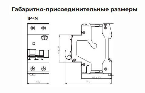

Смотря какие дифы. Те узкие, которые вы выбирали, вообще не имеют гнезд под форк-шину. Им нужны двухполюсные гребенки с шагом 9 мм. А потом вы еще помучаетесь на предмет того, как завести под них питание ))) И да, чинт в принципе овно
Закупил такие дифы: 203017 CHINT NB1L 1P+N C10 30mA тип A 6кА 203099 СНINТ NВ1L 1P+N В16 30mA тип AС 10kA Габариты стандартные: Screenshot_Габариты По качеству - "будем посмотреть", а по цене - вне конкуренции.
