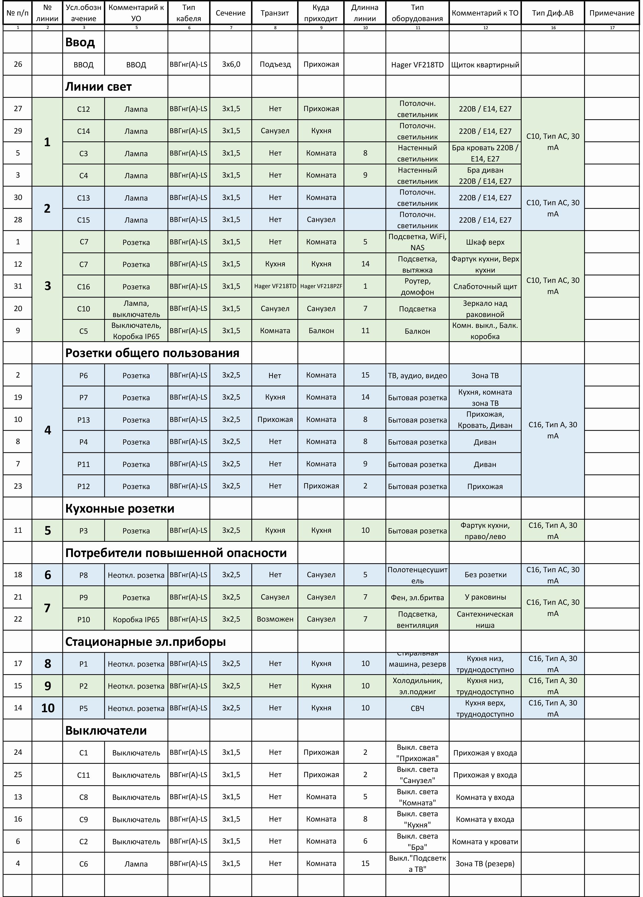

Спасибо, с этажным щитом разобрался: выключатель нагрузки, счетчик электроэнергии, автоматический выключатель. По квартирному щиту накидал новую схему на одномодульных дифавтоматах CHINT NB2LE. Прошу прокомментировать: Щиток на дифах 4Так как стоимость дифавтоматов CHINT NB2LE Тип А в несколько раз превышает стоимость дифавтоматов CHINT NB2LE Тип АС хотелось бы разобраться в обоснованности их применения. В схеме я применил их на линиях с бытовыми розетками, кухонными розетками фартука, стиральной машины, холодильника, СВЧ. Как понимаю, чувствительность электромагнитного расцепителя дифавтомата везде брать тип С?

DmitryB написал 26.01.2026 в 15:26
CHINT NB2LE Тип АС
Норм.
Да. По таблице: непонятно, перечисленные кабели это отдельные кабели под каждое УО или просто назначение... Если первое, тогда остаётся только посочувствовать )))...

MaSeVi написал 26.01.2026 в 15:37
Количество дифавтоматов - 10 шт., на каждый из них заходит от одной до 6 линий. Для наглядности пометил линии каждого дифа цветом. Линии свет: 3 шт. под три дифа. Линии розетки общего пользования: 1 шт. под один диф. Линия кухонные розетки: 1 шт. под один диф. Линия потребителей повышенной опасности: 2 шт. под два дифа. Стационарные приборы (труднодоступные розетки): 3 шт. под три дифа.
Норм.
Считаете, что Тип А, реагирующий на пульсирующий постоянный ток утечки, не нужен?

DmitryB написал 26.01.2026 в 16:08
Не нужен.
Не нужен.
DmitryB написал 26.01.2026 в 16:05
Линии свет: 3 шт.
Двух хватит.
Ну и ПС и подсветка можно на один.
В комнате тоже можно совместить.
Считает
Думаю, в рамках будущих нагрузок все эти пульсации исчезающе малы...
