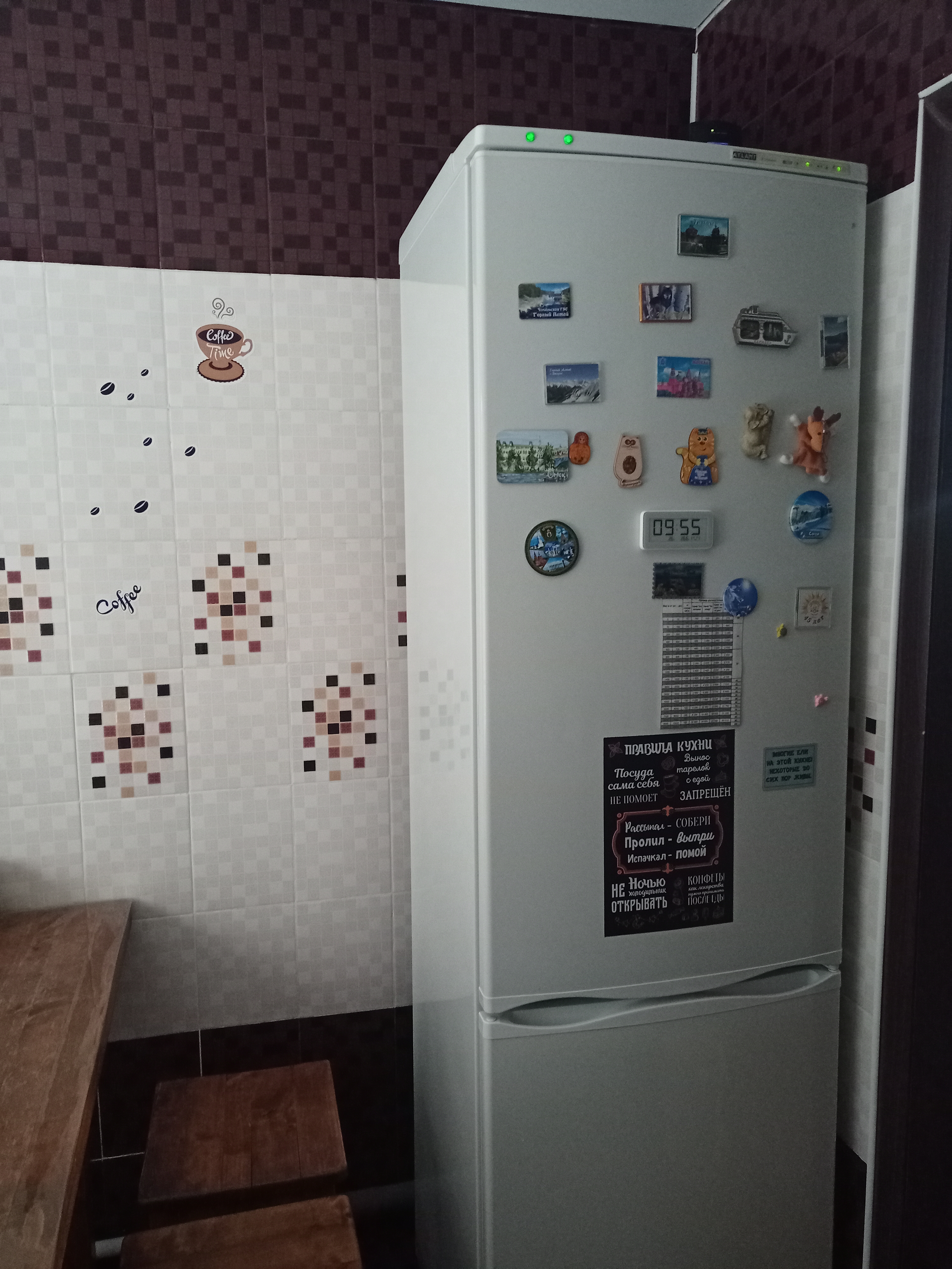

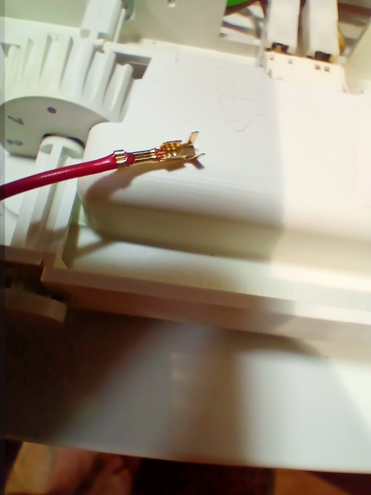

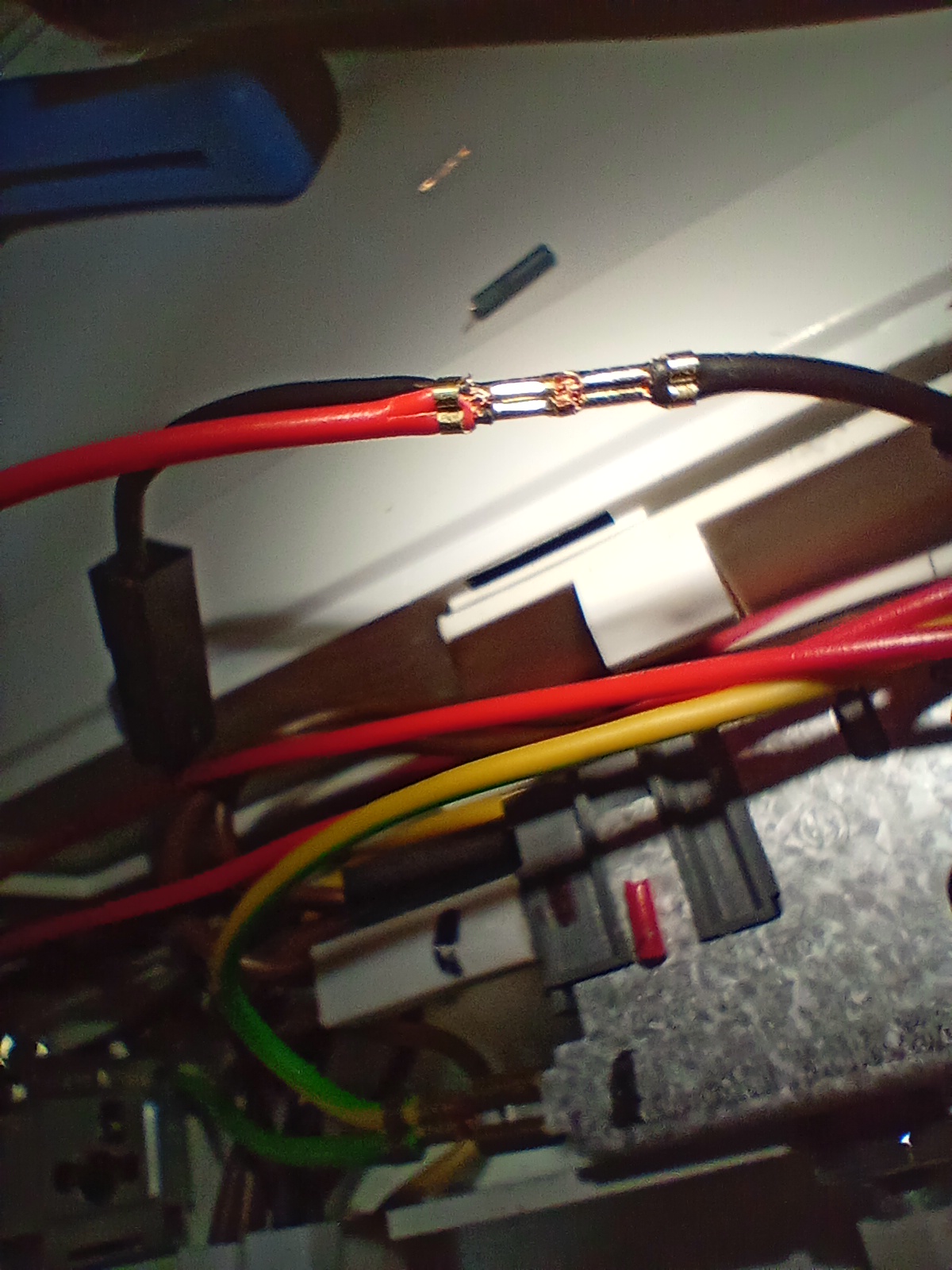

В общем дошли руки, доделал. Прям вообще напасть была, никак и некогда.
Делал на такие соединения примыкающие. Термоусадку предварительно натягивал через штатную клемму. IMG20260208172550IMG20260208173702 Кое где косячил и делал тоже самое в разрыв провода штатного.

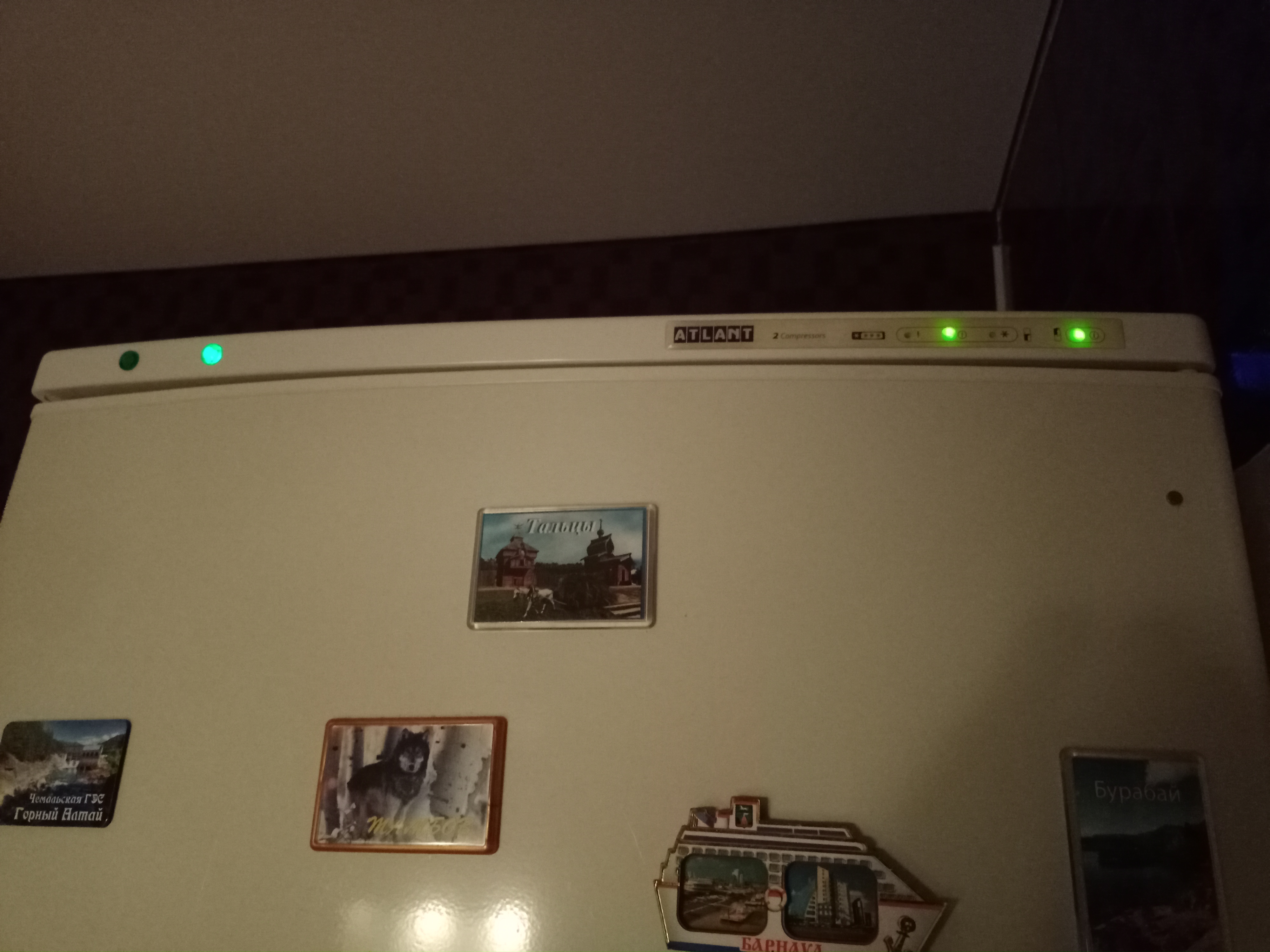

Сейчас две лампы, одна с диодом, вторая с неонкой. На диод уже припаял на вторую ногу ещё резистор, иначе светит ночью прям значительно. Сейчас делема: диод днём приятен и отчётливо виден, а неонка тусклая. Ночью думаю будет приемлемая ситуация выглядеть уже наоборот. IMG_20260208_192502_272

Можно двухцветные трехвыводные поставить и тогда разница работает или нет - будет заметнее при небольшой яркости днем.

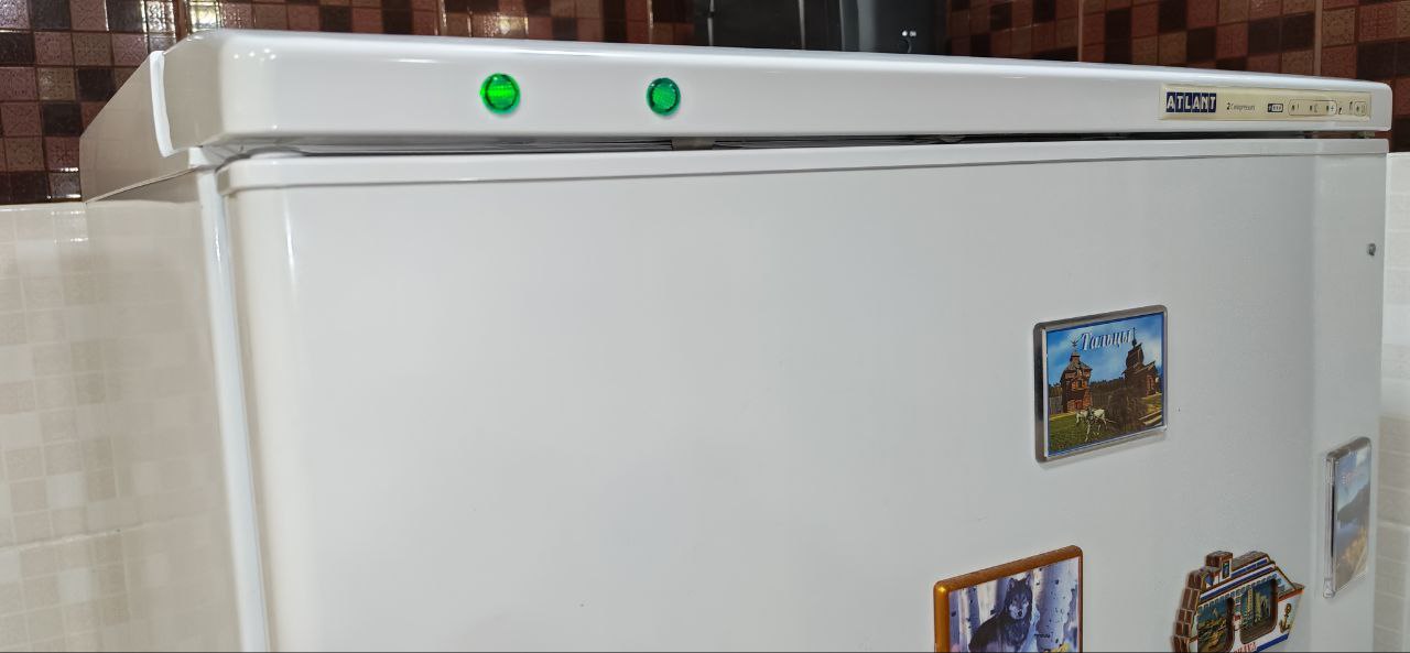

IMG20260209071020 Вадим М, так они же штатные такие и имеются. Типо система во включенном исправном состоянии по контурно. Т е. два зелёных диода. Есть ещё два штатных, красный и жёлтый. Но мне именно мои особенно необходимы были. Теперь я вижу алгоритм работы компрессоров, что даёт представление об "адекватной" работе холодильника. Я думал ранее, что это верхняя камера не выключается совсем (по звуку работы), там контур перелатанный. Теперь же вижу, что наоборот нижняя(морозилка) часто срабатывает. Вот уже думаю менять уплотнитель на дверях.

Переделал полностью на неонки свою доп. индикацию. Диоды лень подбирать резисторы и тушить яркость. Была мысль подстроечники впиндюрить даже. Стриппер КВТ козёл случался. Работает идеально, где можно обрезать и исправить. Где надо точно и за один раз, падла, рвал жилки. Потом не надо, он опять в идеале исполняет. Я уже понял, что на ответственном участке лучше без него. IMG20260209094234

sMenT написал 09.02.2026 в 06:58
Зажигалка, ногти.
