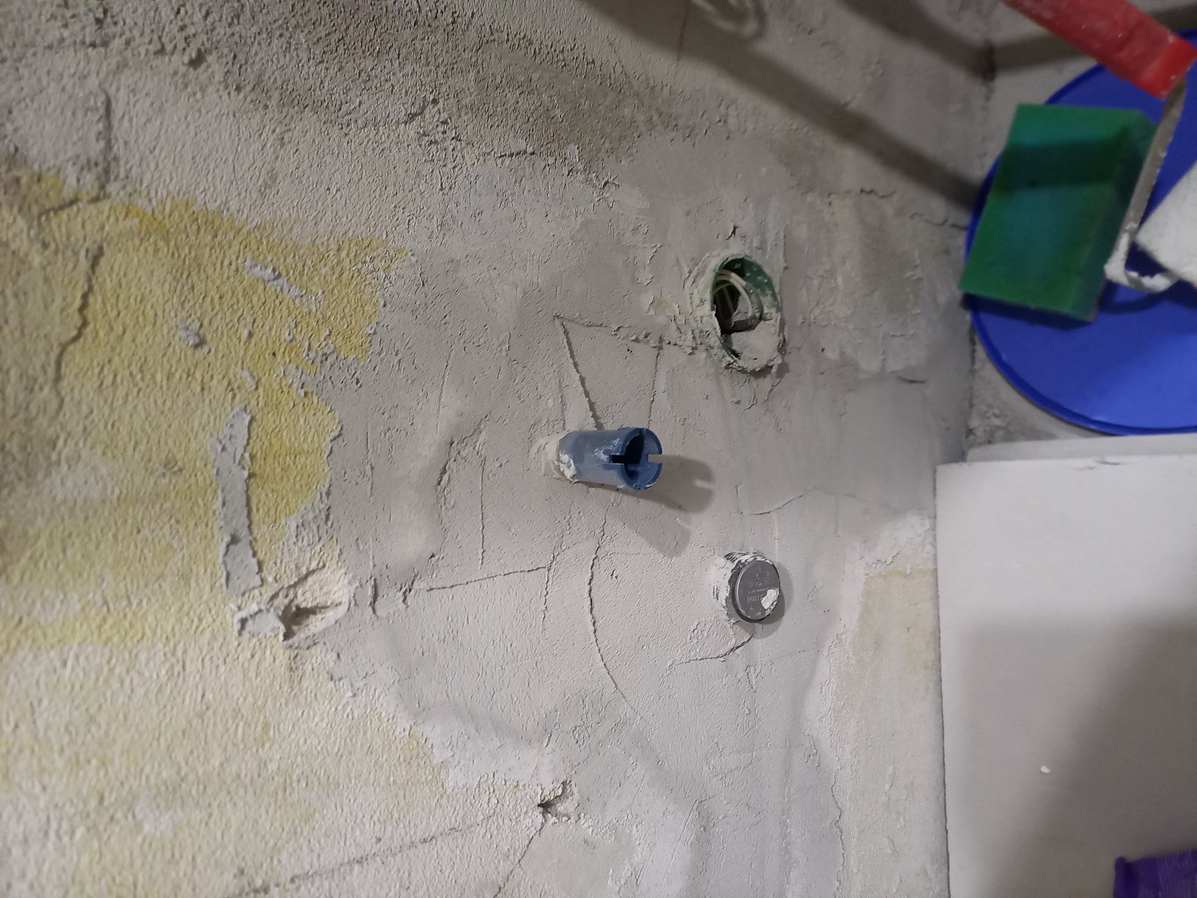

И еще вопрос по канализации.В кухню, под раковину в ванной и ванну канализацию вывели вот такой вот трубой.
![ссылка удалена]  Но в ванной, как видно на фото в первом сообщении, она в стену вмурована.Труба на вид привычная, такие, вроде, стоят и в старой квартире.А вот под стиральную машинку мне вывели другую трубу.Опознавательных знаков на ней я не нашла, вот только какие-то штрихи.   ![ссылка удалена]  Она меньшего диаметра.Уголки вот такие.   ![ссылка удалена]  По этой трубе возникают вопросы: не маленькая ли она диаметром? Вот выход с заглушкой, внутри места мало наощупь.Не будет ли слив вылетать слив?   Также смущает, что труба воды рядом с розеткой (на фото – отверстие розетки – справа от воды). Меня уверяют, что ничего страшного.
![ссылка удалена] И еще я опустила кусок этой трубы в горячую воду, она стала как резина, такая мягкая и податливая.Потом остыла – и снова твердая.А при стирке я периодически стираю на 90С.Что со временем станет с трубой?

Южанка,  Фото видны в профиле. Трубы в полу - обычное дело. Длинная канализационная труба - странного цвета и на фото непонятно. Что это и какой диаметр.

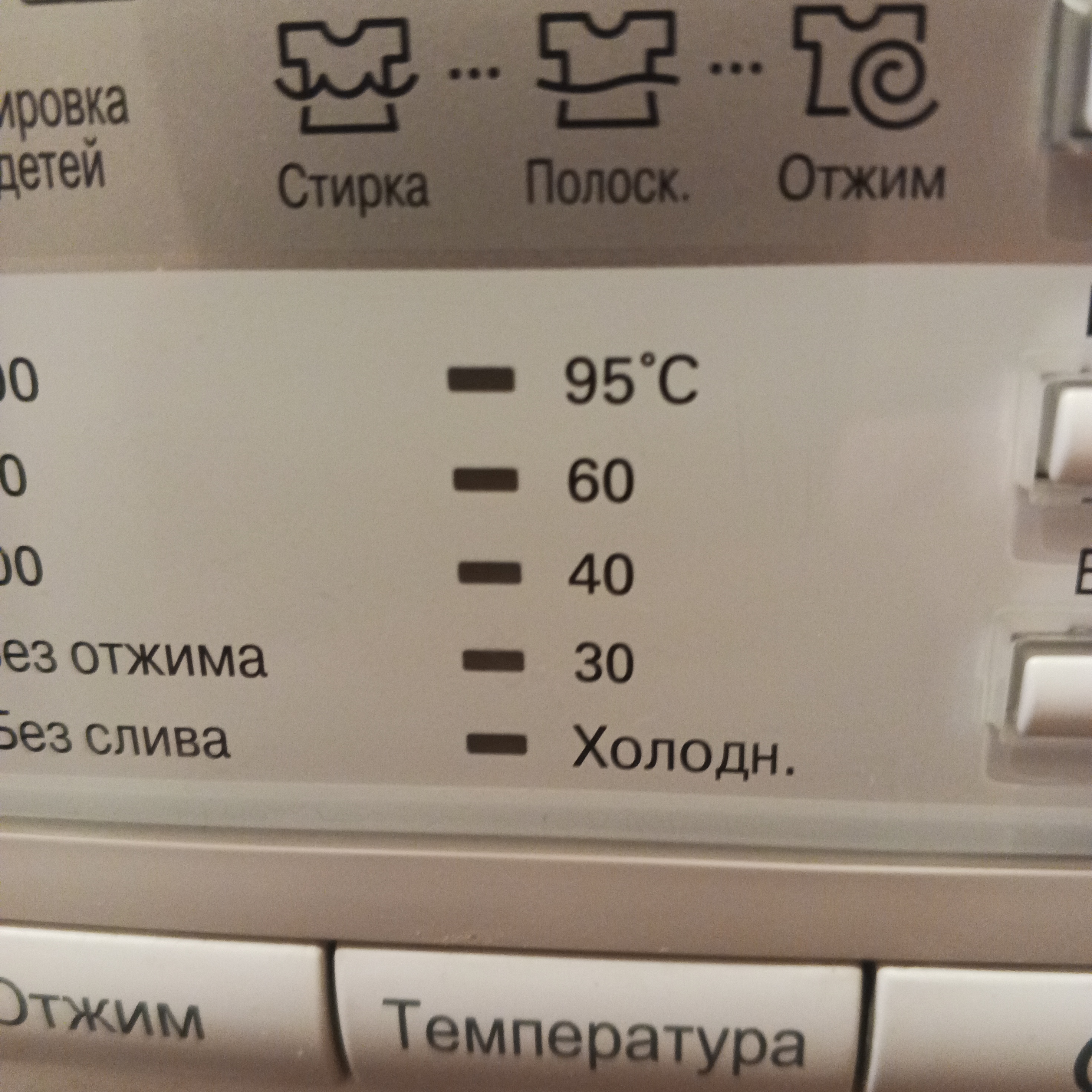

Не буду убеждать... просто изучите вопрос. В современных СМ эта функция заложена обязательно. Могу продемонстрировать на своей. В совсем древних - может и не быть такой функции.
И вот так просто походя бросаться обвиненинями во вранье... ну как-то не очень....
pool написал 30.01.2026 в 00:15
И 90 град - стиралка не выдаёт
Нагрев во многих машинках до 95 град.
17697229073746695274677291158787 И нажатием нескольких кнопок можно посмотреть текущую температуру... ну например в LG, где есть цифровой дисплей. (в этой на фото - его нет)

Я не нашла на ней надписей. Что за материал, сегодня спрошу, сейчас поеду в квартиру как раз. Внутри диаметр 2,6 - 2,7 где-то. Это я измерила по имеющемуся кусочку, без стенок трубы.
А то, что вода выведена рядом с розеткой, это ничего? Мне кажется, что плохо очень, близко.
Пластик измеряется по внешнему диаметру в мм. И вторично толщина стенки.
Южанка написал 30.01.2026 в 09:34
А где еще можно вывести?

BV написал 30.01.2026 в 20:17
Как где? Между ванной и туалетом повыше возле выключателя. Всё по ТБ! )))imageimage
