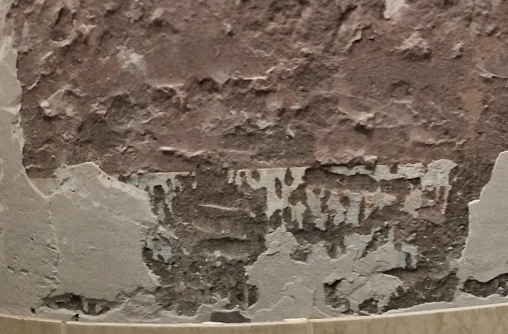

08.02.2026 в 11:51:46
Helga marsh написал 08.02.2026 в 11:46
Разве он не соединительный , который вызывает лучшее взаимное проникновение .
Очень соединительный. На фото - отпавшая плитка (вместе с клеем) от "соединительного" бетонконтакта. 22
Helga marsh
Helga marsh
Регистрация: 04.02.2026
Сообщений: 58
08.02.2026 в 11:53:00
Дымчатый, а что там в пироге ? Стена из чего ? И каковы причины ?

Дымчатый
Дымчатый
Регистрация: 11.12.2017
Окресности
Сообщений: 1737
08.02.2026 в 12:02:50
Helga marsh, мне теперь пофиг что там в пироге, я это не делал. Стена санузла кирпичная. Причины, кмк- в самом бетонконтакте, он не для увеличения сцепляемости клея со стеной, а непонятно для чего вообще. Наверное - для полированного бетона.
