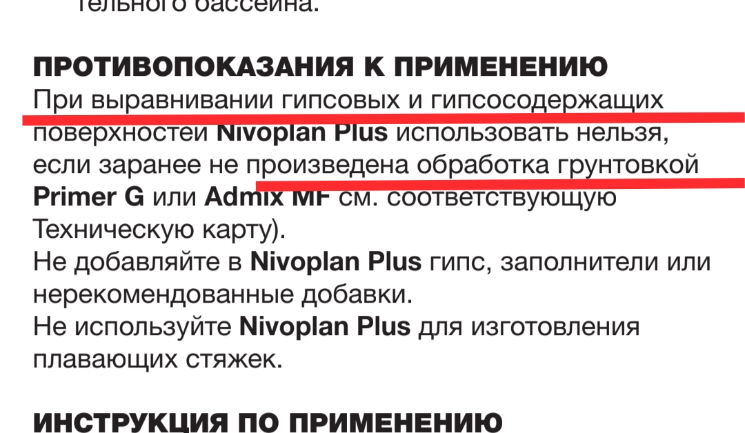

Неужели в цементе и гипсе нельзя понять какие правила
Есть вполне понятное поведение этой пары материалов.
Цементные материалы можно наносить на гипсовые при правильном использованиии (нанесении) соответствующего грунта и никаких "бацилл" не заведется и ничего не отвалится.
Вот пример был выше, как производитель с мировым именем рекомендует это делать:
Screenshot_20260208-063753
Кроме того, использование цементных плиточных клеев возможно по гипсовому основанию с применением грунта.
Это если коротко.
Какой именно у вас бетонконтакт - неизвестно, как нанесен - неизвестно, как подготовлен ПГП перед нанесением - неизвестно.
БК не лучший грунт по ПГП, но может и прокатить. Без вскрытия ничего сказать невозможно. Идея клеить газосиликат - плохая идея. Кроме того, также клей будет цементным.
См ЛС.

Даже при одинаковом названии, материалы разные в своём составе. Прорабы и эксперты исходят из своего личного опыта и знаний. Пары материалов могут взаимодействовать по разному. . Если Вы доверились одному человеку (прорабу, эксперту) то не пытайтесь "разоблачить" его некомпетентность. . Как по мне, то в Вашем случае я бы делал грунтование, затем сплошную обмазочную гидроизоляцию по ПГП, на неё - любую плитку на любой плиточный клей. Не воспринимайте слово "любой" как "первый попавшийся". И грунт, и гидроизоляцию и клей я бы определял только по месту.
