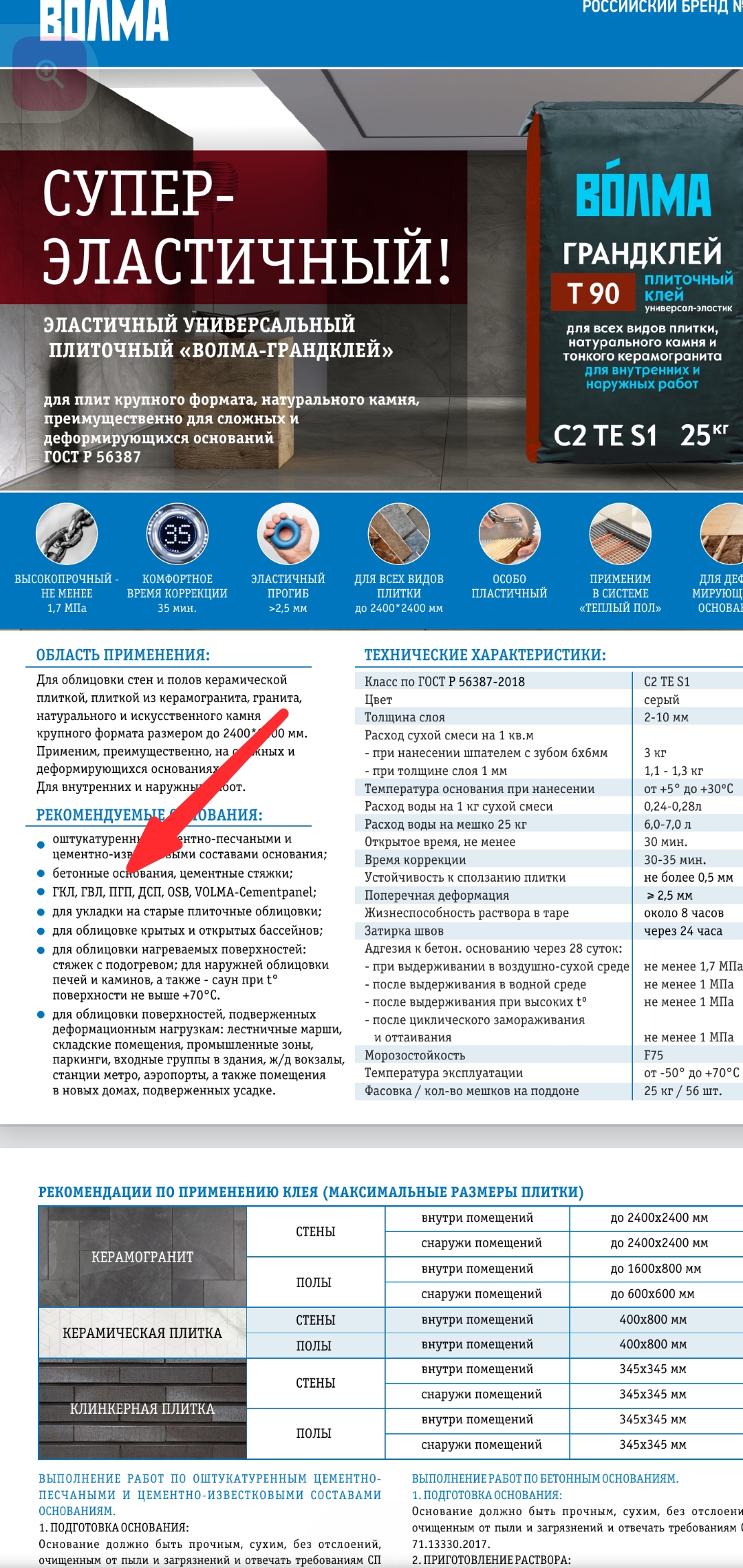

08.02.2026 в 21:05:06
strider1978 написал 08.02.2026 в 16:01
А как её клеят? Разве производитель клея указывает ПГП как допустимое основание?
Почитайте например ТО Кнауф Флекс.
Screenshot_20260208-211111
Просто, пример... А так-то С1 для крупноформатного керамогранита - лучше пройти мимо, несмотря на рекламу)

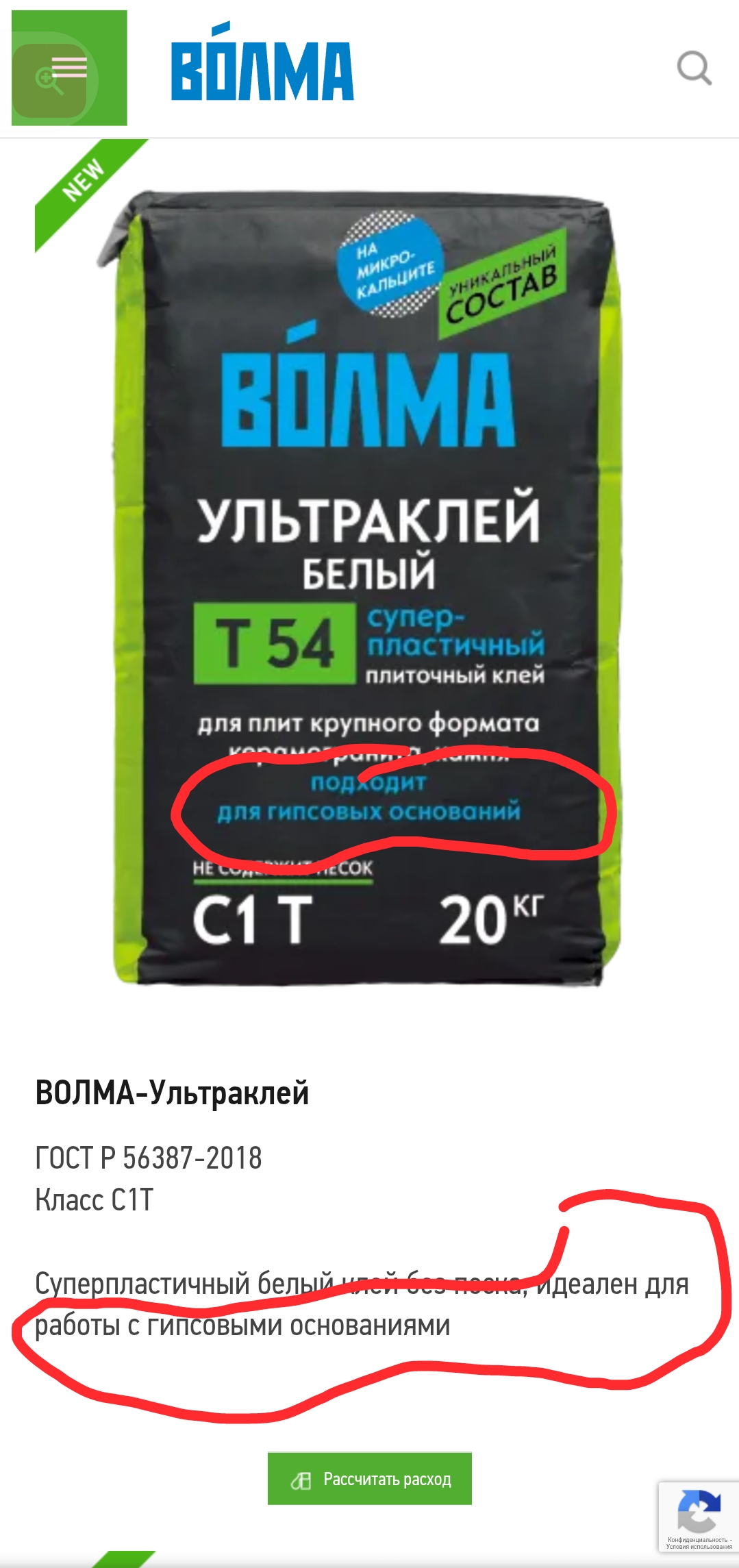

Получше вот этот:

BV написал 08.02.2026 в 21:05
А так-то С1 для крупноформатного керамогранита .....
Для 60х120 Церезит CM17 Аэрогель годится? И какую гидру под него мазать на наливной цементный пол?
