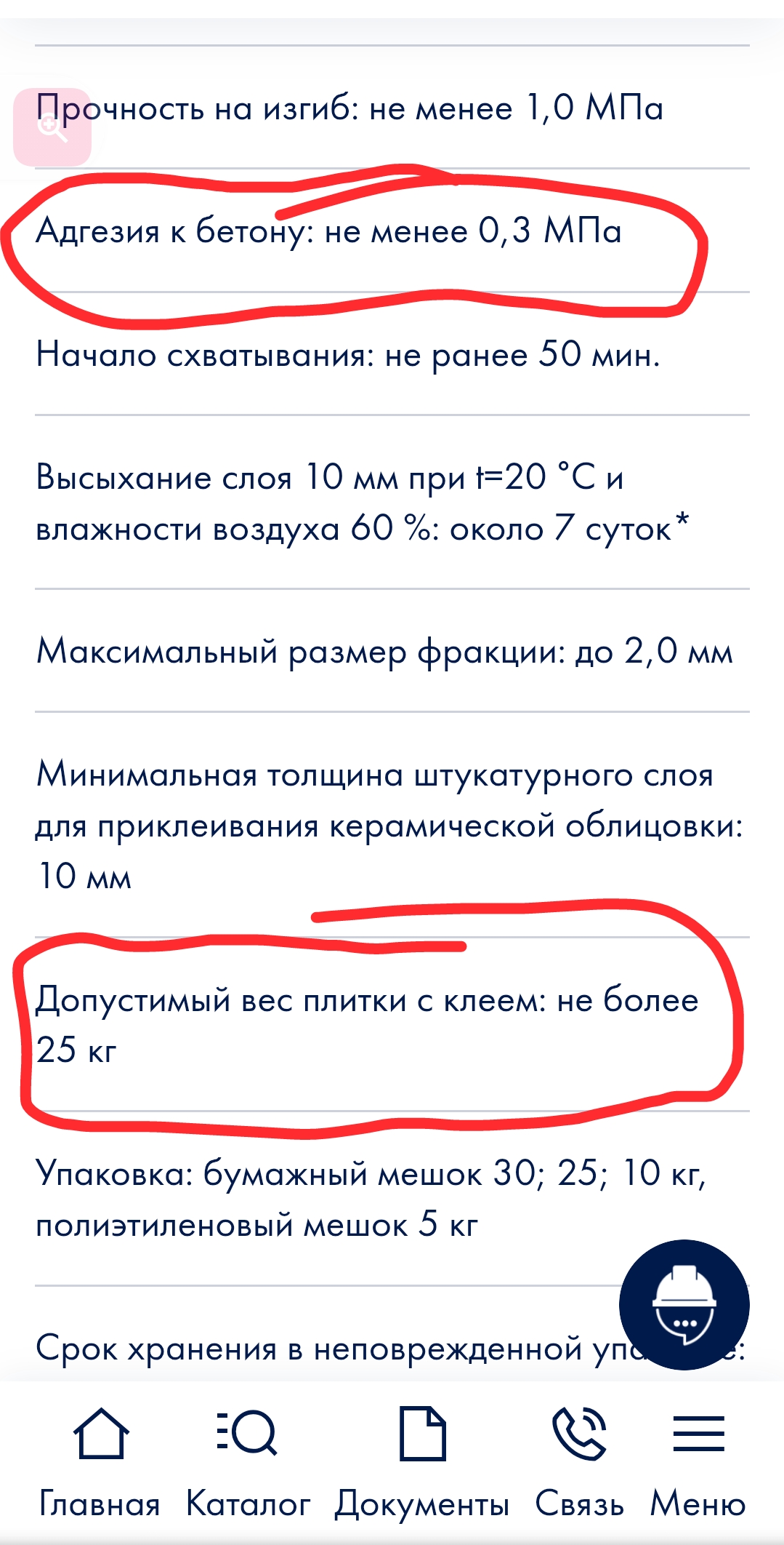

Ротбанд:
Screenshot_20260209-181405 Адгезия плит клея С2 от 1 МПа... и до 2.5...

типо что это более слабое чем предыдущие слои ?
Типа что клей 5 мм + лист керамогранита в разы прочнее, чем гипсовая штукатурка.
