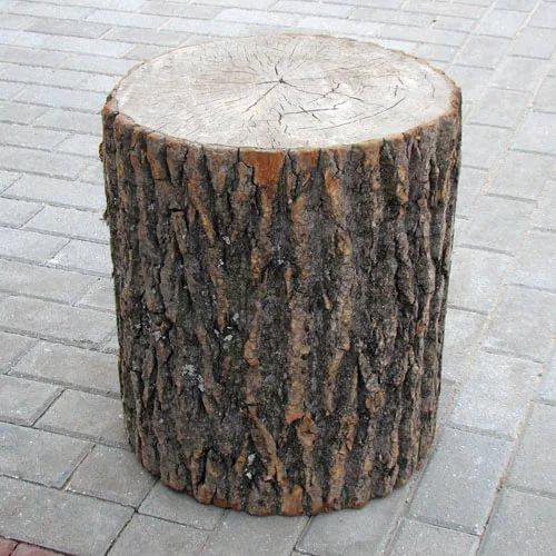

Чурбан предлагали? 5aa7684aa380b6d715583854

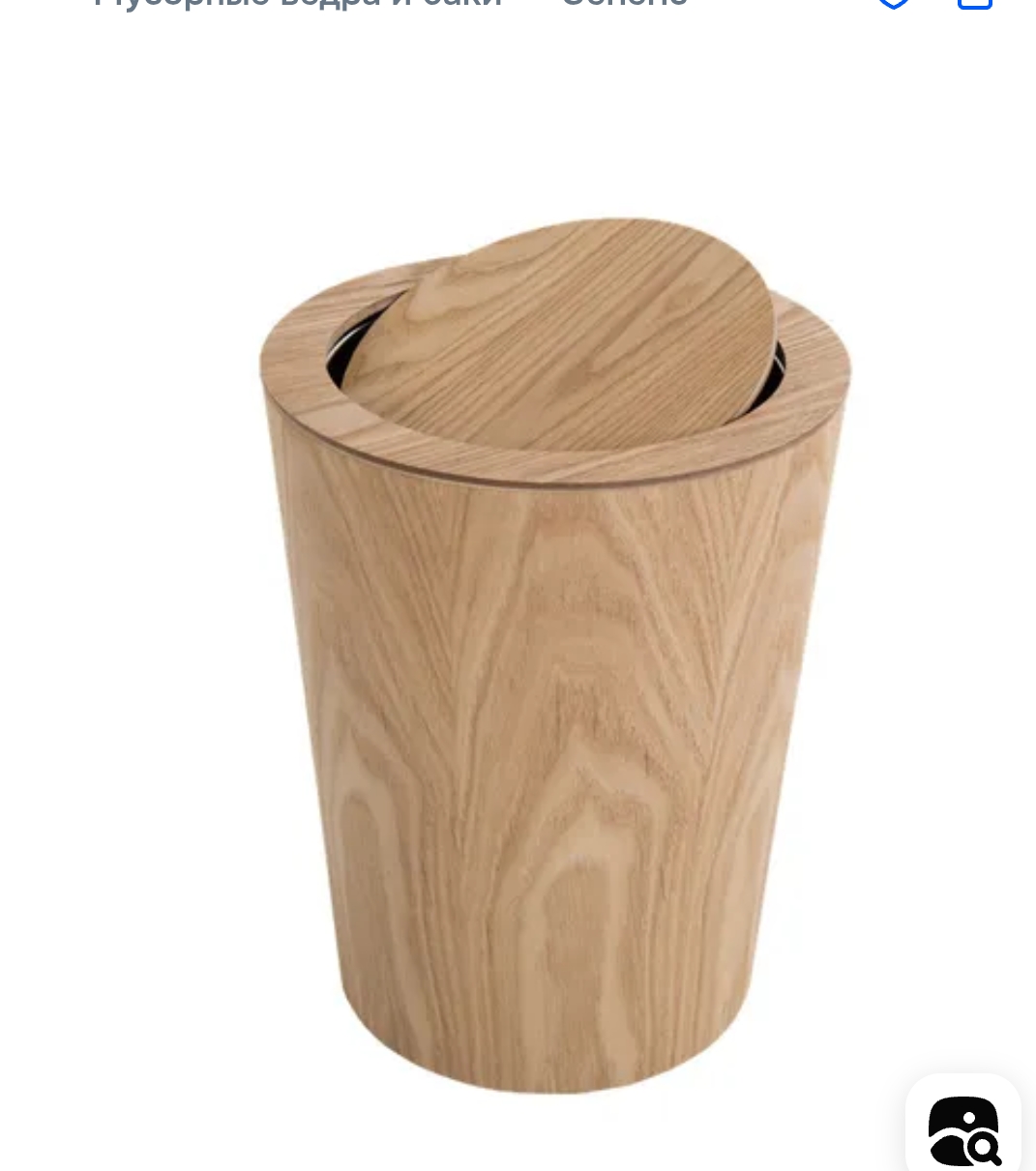

Screenshot_20260211-155210

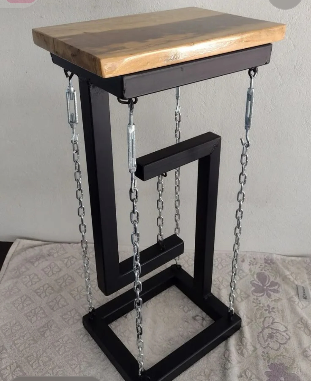

А вот так интереснее:
Screenshot_20260211-154510
Ну а ведро из фанеры типа такого - легкое и прочное:
Screenshot_20260211-154904
Но ТС хочет что-нибудь отлить - важен процесс наверное.

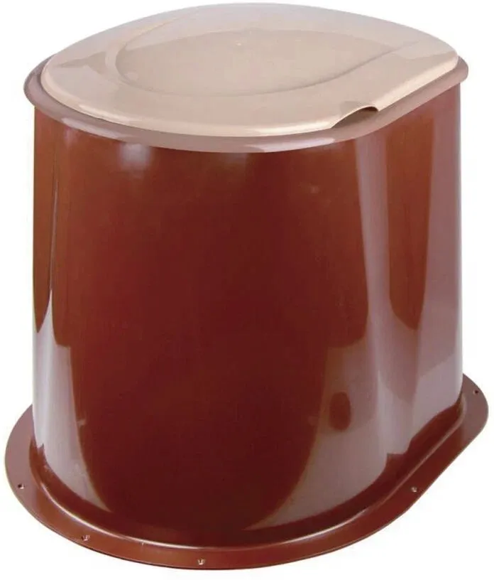

Готовая для отливки.... Надежно и прочно - полимербетон с фиброй, его и окрасить можно в массе. Screenshot_20260211-165904

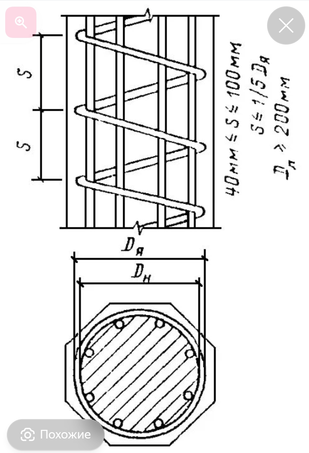

Screenshot_20260211-165826 Армокаркас для свай - для Вадима.
