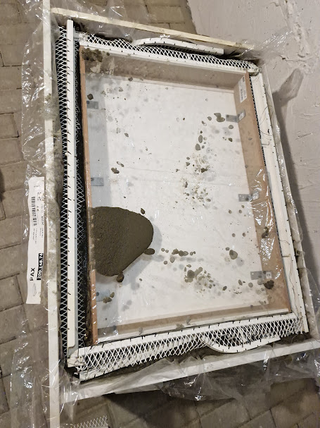

BV написал 11.02.2026 в 18:41
Знаете почему у арматуры ребристая поверхность, вся?
Знаю, но не вся арматура ребристая, особенно имеющая форму клетки. И ведро отстукивал, и железобетон долбил. И даже делал ваши любимые насечки))1770826566634532265685808677183

Вадим М написал 11.02.2026 в 19:14
Рабочая арматура - ребристая. Сетки не в счет.

BV написал 11.02.2026 в 19:35
Сетки не в счет
Так продырявленное ведро и будет сеткой. Нет?
Сообщений: 138545
12.02.2026 в 01:03:57
Вадим М написал 12.02.2026 в 00:47
Нет.
И сетки по сути только для стяжек, в панелях - сетка не является рабочей арматурой и не рассчитывается. В колоннах - удерживает рабочие стержержни на своем месте, в том числе при нагрузках близких к разрушению
