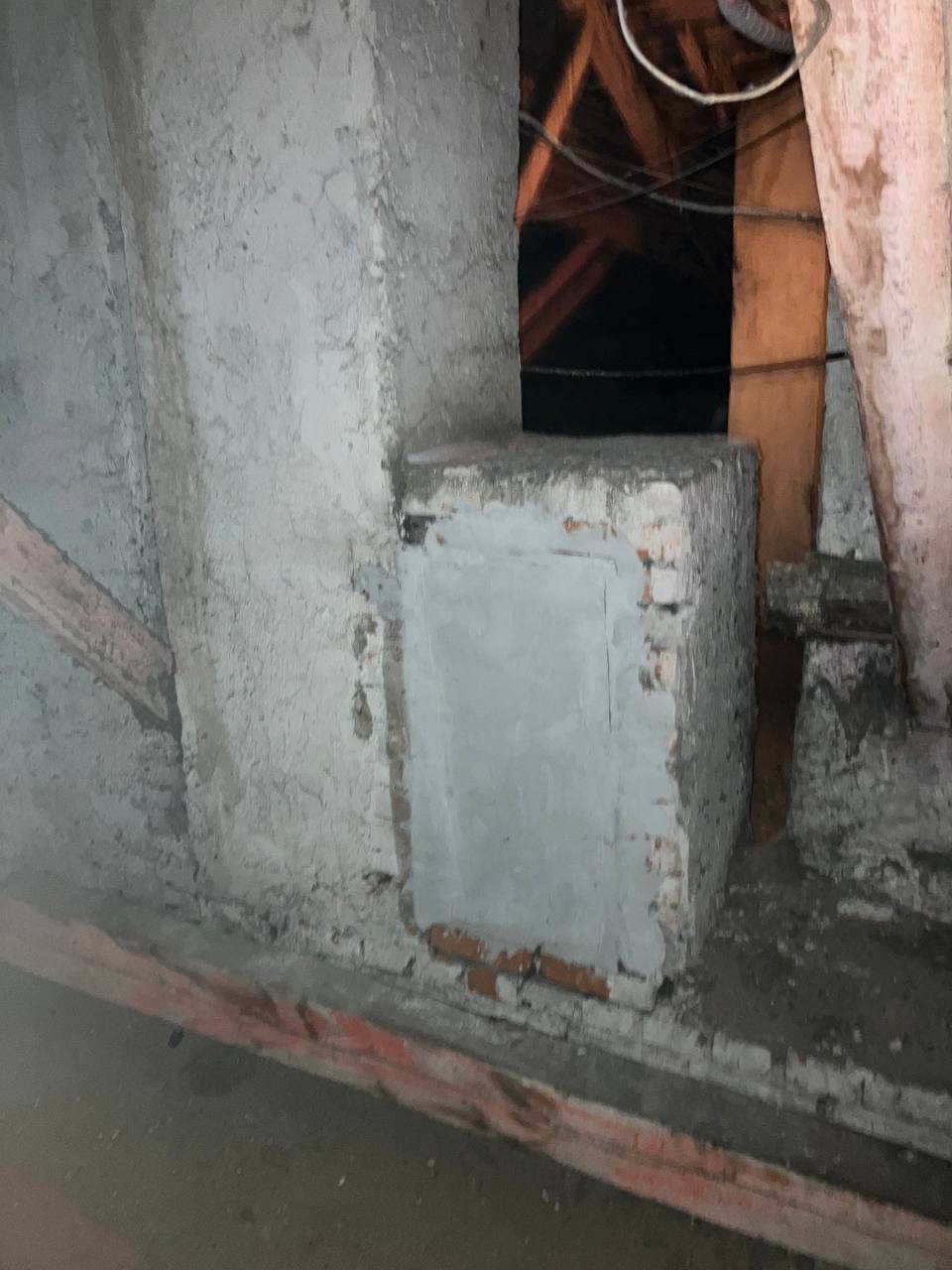

BV, да, есть такой маленький короб рядом с основным, закрыт был гипсокартоном, отковырял заглянул внутрь, вниз метра три и забит строительным мусором полностью 123124125

deuxe написал 12.02.2026 в 10:39
Не оставляйте этот момент как есть, молча. Возможно, что это т.н. разгонный канал вентиляции соседей снизу. И возможно, что именно на этом забитом канале, у них и стоит вентилятор, которым они пытаются отвести воздух. Но это бесполезно, канал-то полностью забит. Поэтому, если моя догадка окажется верной, то прочистка этого канала поможет и Вам (звук вентилятора не будет мешать) и соседям снизу (получат естественную вентиляцию). И вентилятор уже и включать не потребуется.
BV, да, есть такой маленький короб рядом с основным, закрыт был гипсокартоном, отковырял заглянул .....
Горизонтальный сборный - длиннее - по направлению к внешней стене.
В сталинках не было единых стандартных схем вентиляции...

BV, pool, АлександрААА,
в общем и целом вы оказались правы, никакого вентилятора вверху шахты не было, а так как одна из сторон короба выходила в подъезд, путем прослушивания был найден источник на 6 этаже, там шел максимальный шум, сосед признался что у него стоит тарахтелка, которой он борется с запахами еды от других соседей, вошел в положении и пообещал больше не включать - а шахты видимо надо чистить, тогда и проблема с запахами еды уйдет

deuxe написал 13.02.2026 в 18:02
Которые из-за еще одной тарахтелки - вытяжки.
От вытяжки - не поможет точно.
