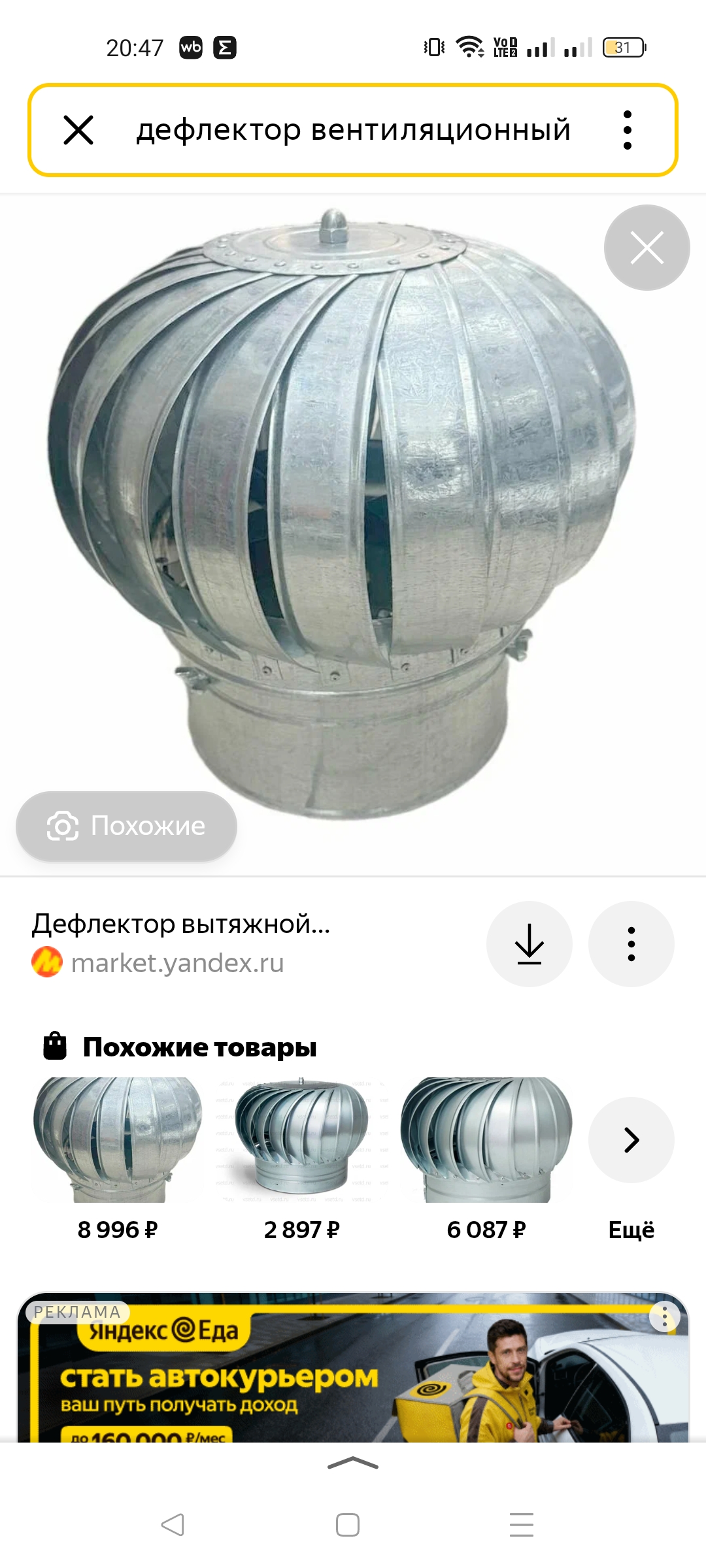

Добрый день.Заранее извините,если такая тема есть(не нашла ответ). Уважаемые знатоки, подскажите,как исправить тягу.Новостройка,квартира на 3 этаже,самая верхняя,угловая.В туалете и ванной (раздельные) очень сильная обратная тяга при закрытых дверях,что особенно ощущается в морозы.Если двери открыты и приоткрыто окно,то тяга правильная.При закрытых дверях тяга обратная и в туалете и ванной становится холодно.Решит ли проблему установка обратного клапана на вентиляцию?или м.б.подскажите как решить вопрос.П.с.к застройщику обратились,пока ждём их.Дефлектор на крыше работает,чердака нет.

  1. Фото дефлектора?

Фото дефлектора нет Квартиры под нами не заселены Шахта общая

Общие на три этажа шахты: 1ая на кухню, 2ая - на СУ, так? И на каждой шахте свой дефлектор?
Обратная тяга усиливается при ветре?
Алёна44 написал 15.02.2026 в 20:18
Фото дефлектора нет
А в инете можете найти на что похож?

Да, всё верно -при ветре холоднее.изображение похожего дефлектора прикрепила.Соседи из другого подъезда сообщают,что у них тоже такая проблема (живут на 1 этаже,но над ними квартиры не заселены) Шахты общие на три этажа:1 на кухню ,2-на СУДефлектор фото
